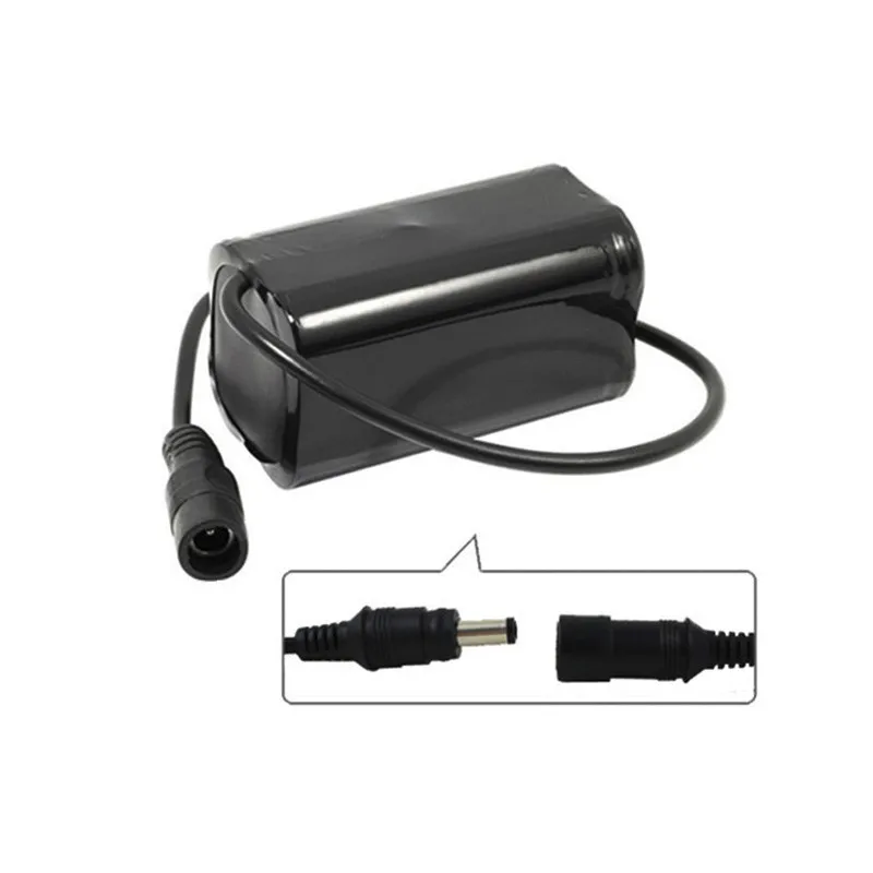

Что имеем, есть фрнарь головного света, который работает от 8.4в
Есть блок аккумуляторов который его питает на 8.4в
этот блок аккумуляторов состоит из 4х батареик 18650
1 батарейка 18650 это 3.7в.
Заряжается этот блок от зарядки в 9в
Вопрос, а как такое может быть без трансформаторов что бы блок на 14в выдавал 8.4 ?
если судить по виду аккума, ну нет нам никаких микросхем или сопротивлений, но вкрывать я пока не решился.
Есть еще вопрос, хочу собрать дополнительный блок, на замену, с батарейками не вопрос, воврос как мне получить 8.4в из 4х аккумов, если 1 аккум 3.7в
Опять же китайцы позицианируют емкость общего блока в 6.400, конечно завышают, уверен что там не более 5к емкости.
визуально выглядит так, судя по фотке там фообще ничего кроме батареик нет

Параллельно по две батареи.
Плата защиты быть должна, чтобы батареи не бахнули от перезаряда, т.к. могут заряжаться неравномерно.

А если в самом БП для зарядки такая плата ?
БП для зарядки этого блока аккумов есть диод, при зарядке он красный, как только похоже напряжение достигает максимального он зеленый и похоже отключается зарядка

Там в самом аккумуляторе 18650, как правило, встроена электронная схема защиты.
Бывает, конечно и без неё, но это для самых отчаянных :wacko1:
Добавил:
Цитата из "материальной части": :)
"...И хотя 18650 и напоминает пальчиковые и мизинчиковые, размер у неё намного больше. Длина 66,5 мм. Оращаем внимание на строку "With Re/Discharging Protection Circuit" (в батареи присутствует защита от полного разряда перезаряда). При напряжении более 4,25V плата защиты блокирует зарядку, чтобы не испортить батарею. Тоже самое происходит при напряжении менее 2,75V. Небольшое утолщение около плюсового контакта и есть - плата защиты аккумулятора.

Да, с встроенной защитой бывают, но наврядли в сборку такие использовали.
Вуди, если бы в блок питания защита каждой "банки" была встроена, сборка бы подключалась 3 проводами для контроля за каждой банкой. В блоке питания возможно есть защита от общего перезаряда всей сборки, тоесть 8,4В.

Вааще, есть мнение, что без защиты эти акумы вообще нельзя использовать в бытовых примочках. Взрываются.
Потому и написал, БЫВАЮТ без защиты.
Я здесь имею в виду защиту, встроенную в каждый аккумулятор, а не защиту в зарядном устройстве.
Хотя, конечно, много чего бывает....
Во всяком случае, если включить два аккума без защиты тупо в параллель, то никакая внешняя защита зарядного устройства спокойствием не обеспечит.

Вот мой опыт. У меня куча таких аккумов, часть в сборках по 2-3-4 банки, все без защиты. Заряжаю специальным зарядником, который контролирует все банки, а те которые параллельно подключены, балансируются при сборке. Часть аккумов держу одиночками, для разных устройств, пауербанков, мобильного света и т.п. Заряжаю тем же зарядником.
По части того какие использовать мое мнение такое, либо разбираться какие процессы проходят в аккумах и заряжать грамотно, либо беспроблемно покупать аккум сразу с защитой и заряжать хоть от плойки. Если есть знания, то защита как-бы ни к чему.

Посмотрите и почитайте. На любой вопрос есть ответ...
https://alexgyver.ru/18650/
https://www.youtube.com/watch?v=GIXKdcaruFk
Для преобразования постоянного тока
https://ru.aliexpress.com/item/Original ... 91.96945.0
5 ампер конечно не дает, но у меня на 2А работает нормально...
