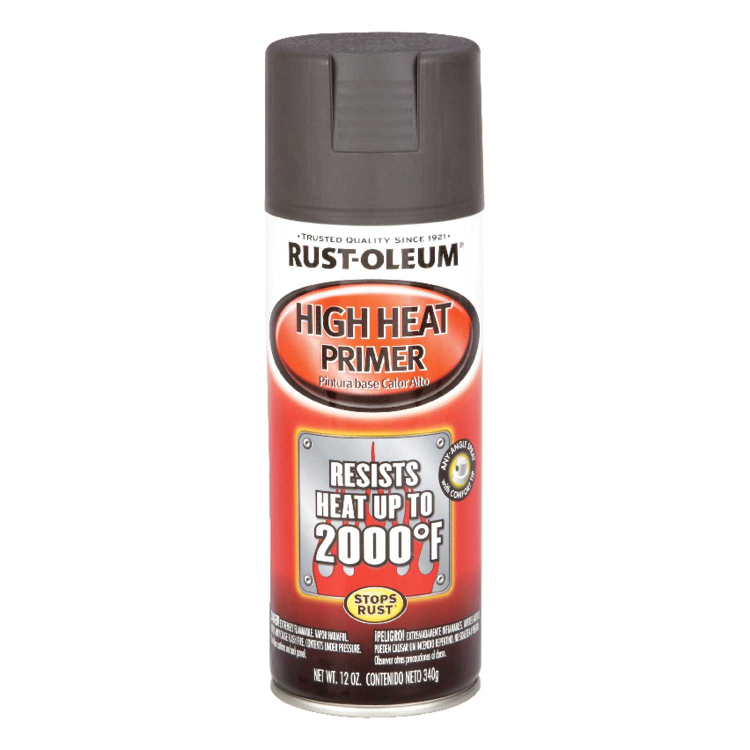

другу двигатель булика такой красили - три сезона, не облезла, пережила несколько моек (правда без керхера в упор)kabanera писал(а):Из балончика или в развес? Если в развес, изготовителя не вспомнишь?Igortlc72 писал(а):1. Движок красил чем?
Какая то высокотемпературная автокраска, ничего особенного.
брали в строительном магазине.
праймер еще есть той же фирмы, правда им сами не пользовались.
двигатель обезжиривали, двигатель и ребра на двигателе матовали наждачкой.
