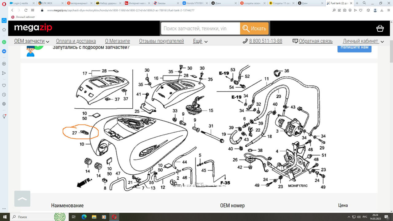

Ребят- мопед vtx 1800 C3, 2006 г выпуска.
потерял резиночку между баком и приборкой ( Honda61313-KC5-000 ) закзать анриал
может есть у кого? сам с московской области

ДУСТ писал(а): 15 мар 2023, 11:37 Вчера поздно вечером смотрел, была одна штука в интернет- магазине «авторусь». А сейчас сайт у них висит. Если номер правильно указан 61313-KC5-000, то по цене 300₽ с небольшим. Обещали привезти 22 марта.
на их сайте пишет, что это "РЕЗИНОВАЯ ДЕТАЛЬ, МОНТАЖ КОЖУХА ФАРЫ". 375 рублей.

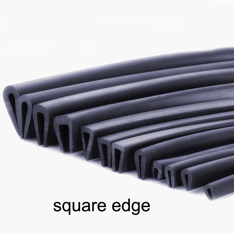

sergz писал(а): 14 мар 2023, 22:48 Если не найдется - полоска велосипедной/мопедной камеры нужной длины склеивается в кольцо и одевается на кронштейн в бензобаке. Приборка резонировать перестанет.
Можно проще. Покупал такой на рынке. Правда, для других целей.Одевается на кромку. Рублей 20-50 метр :)
