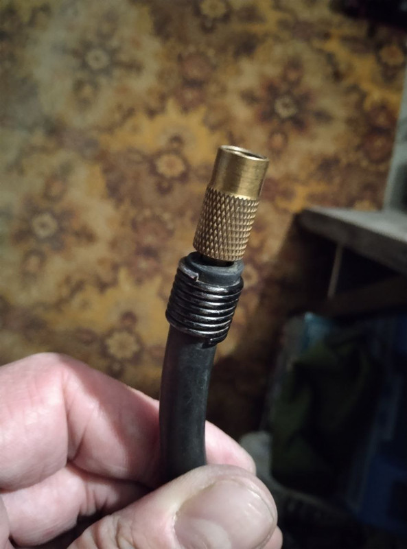

Как снимать такие хомуты?
И как их повторно нацепить?
вытянуть а потом засунуть
Так, наверно, прежде чем вытягивать, необходимо ослабить хомут. А засовывать тем более....
derby писал(а): 09 июл 2025, 14:17 Так, наверно, прежде чем вытягивать, необходимо ослабить хомут. А засовывать тем более....
он пружинный
станком на шланг натягивается хомут
а потом впрессовывается штуцер - хомут пружинный растягивается когда туда силой вдавливают штуцер...
руками - ну хрен знает - думаю что только раскусывать его кусачками - бокорезами и затягивать обычным червячным хомутом...
