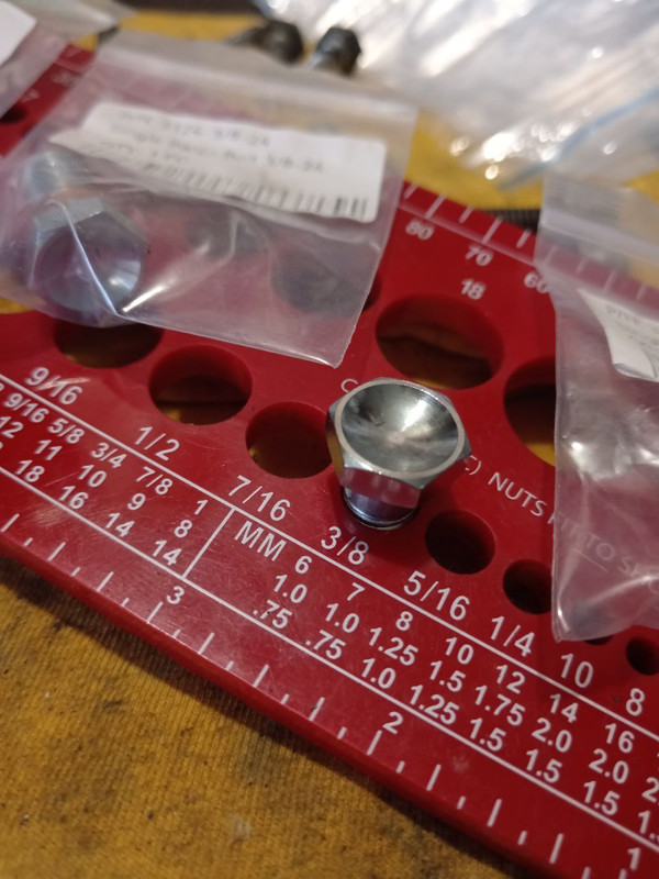

Прикупил себе из нержи разных винтов метрических под шестигранник и плашки дюймовые. Буду на заводе нарезать дюймовую резьбу для всяких крышек и прочего.
:victory:
Плашки дюймовые - поштучно или набор у тебя? У меня набор. Хуета конченая. Тыщу раз пожалел, что взял. Torin называется. На пробу 4 или 5 болтов заебенил ими. Беру ориджинал болт, в идеале, накручиваю на него плашку, а она стружку хуярит как с куска арматуры, на которой режут резьбу... Пару ниток дал, следом накручиваю гайку - болтается как хуй в рукомойнике. Метчики аналогично.
У меня уже добрая горсть скопилась закосяченного ориджинал крепежа, так что для всяких тестов теперь вот эта горстка)
ИМХО метрику перерезать в дюймы это как рваный кузов наращивать шпаклей. Зачем? Ладно б взять было б совершенно негде...

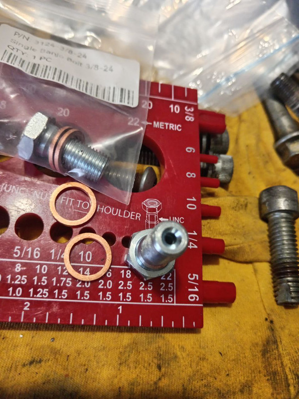

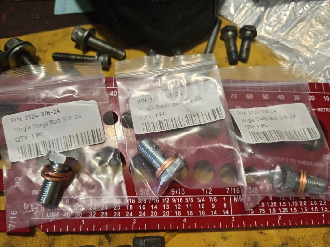

Я тут относительно недавно после долгих поисков нашел дюймовые банджо болты - аж прослезился. Взял себе на пробу. Красивее штатных и полный боекомплект. Но! Это, падла, все таки не хром. Не похоже оно на хром. Но то ладно. Нашел абсолютно эксклюзивные дюймовые банджо на ранние Sportster - там ваще 7/16 диаметр!!!! Ебать! Наши то, православные, 3/8...

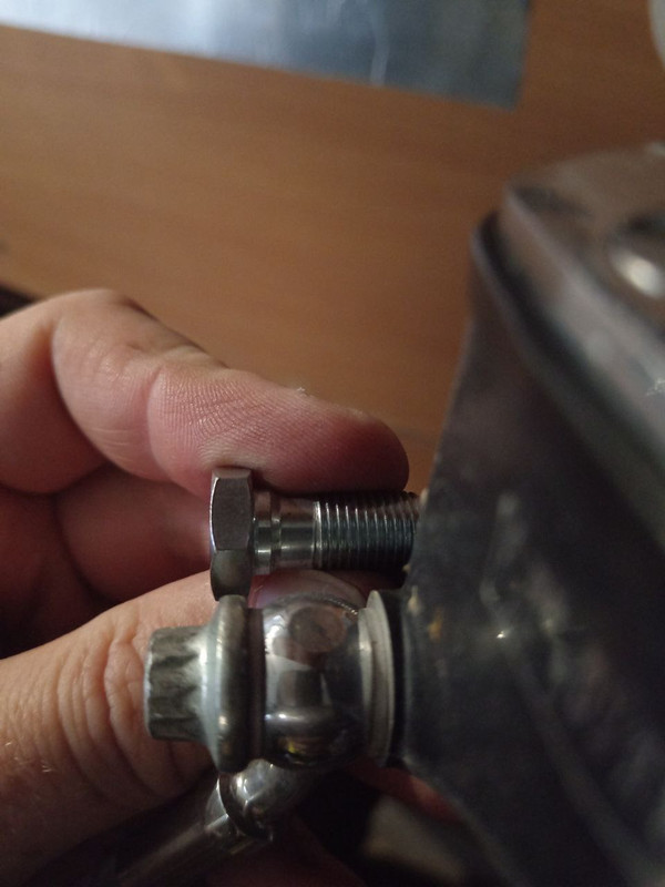

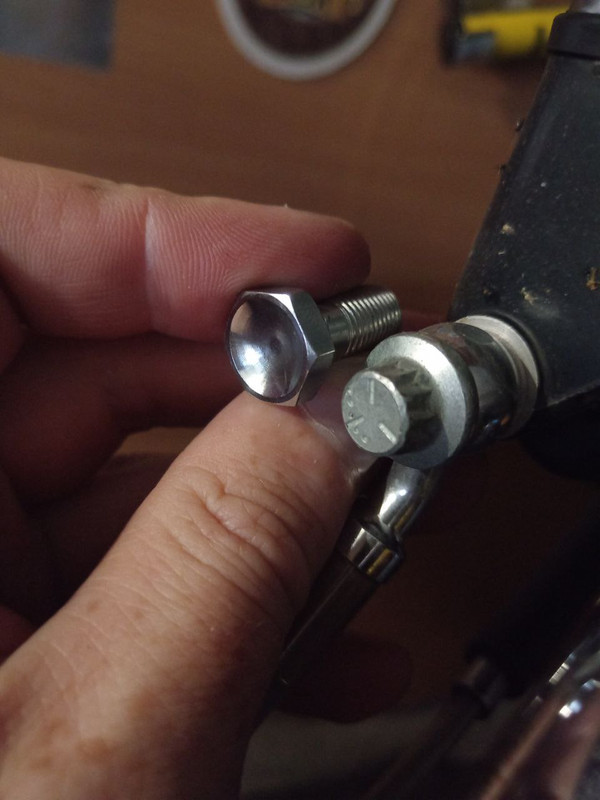

ARCHITECTOR 110 писал(а): 18 июл 2024, 02:36 Я тут относительно недавно после долгих поисков нашел дюймовые банджо болты - аж прослезился. Взял себе на пробу. Красивее штатных и полный боекомплект. Но! Это, падла, все таки не хром. Не похоже оно на хром. Но то ладно. Нашел абсолютно эксклюзивные дюймовые банджо на ранние Sportster - там ваще 7/16 диаметр!!!! Ебать! Наши то, православные, 3/8...
А там разве не метрические М10-М12? По крайней мере на мой 11 год и 14 год - метрические банджо болты идут. Видимо на старых тормозные машинки собственного производства шли и там дюймы (судя по всему еще и резинометалличиескими вместо современных медных прокладками под фиттинг)

T-12 писал(а): 18 июл 2024, 12:31 А там разве не метрические М10-М12? По крайней мере на мой 11 год и 14 год - метрические банджо болты идут. Видимо на старых тормозные машинки собственного производства шли и там дюймы (судя по всему еще и резинометалличиескими вместо современных медных прокладками под фиттинг)
Нет, в том то и дело. На свежаках да, везде метрика, т.к. там везде брэмбы. Но. Спортстеры, например, уже с 2004 года пошли с полностью метрическими тормозами. Про резинометалл тоже прав - да. У меня такие были, поменял на медь (в наборе с новой тормозной магистралью были), а с 2008 ТОЛЬКО медь - там уже брэмбы пошли.
