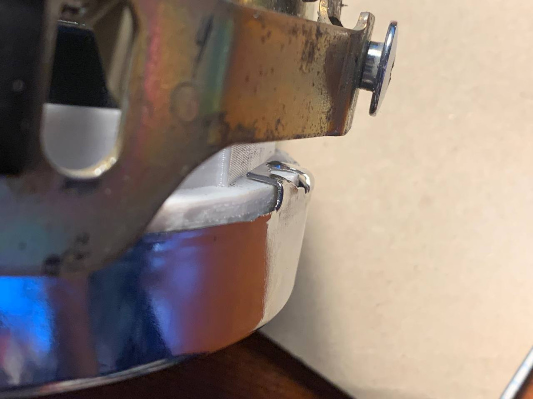

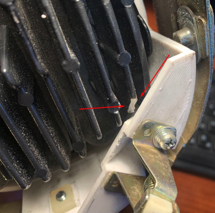

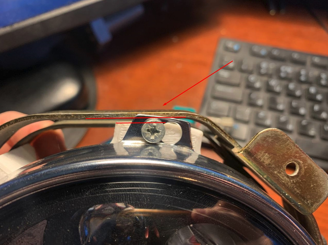

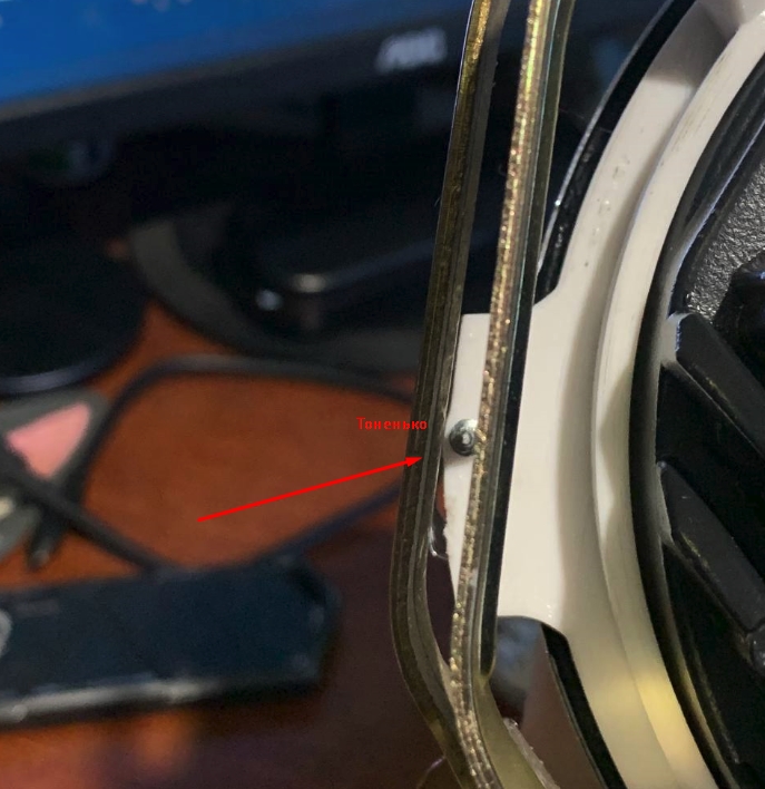

demyashev писал(а): ↑02 янв 2023, 18:23 Всем привет!
4) Списался с автором. Оказалось что у меня крепление было из "какой то там партии" (упрощаю диалог). В общем одно из трех ушей белого крепления пришлось спилить, что бы ободок фары залез. Спилился легко. Встало как надо. Фотка ниже.
Ну... как-то так. Автор, если я мудак, так и скажи :D Я старался, но вот так.
Мне нравится. Вечером иду в гараж примерять. Может чего еще интересного напишу.
Точно скажу, что своих денег это крепление стоит :)
Когда себе делал крепёж, ухи с ободка шахи так и загибал все.
По поводу щели сверху скажу, что родная оптика по вертикали не симметрично расположена. Первый крепёж этим и запорол.
Нюансы...

demyashev писал(а): ↑03 янв 2023, 05:03 Я хз. Может как-то не так поставил. Да хотя нет, все так должно быть. Вот фото для сравнения. Мне кажется сильно отличается от оригинала по просвету. Не могу сказать, что в оригинале сверху просвет есть :(
Я имел в виду, что КРЕПЛЕНИЕ оригинальной оптики (уши) относительно её центра расположены не симметрично по вертикали.
Решил я сегодня доделать таки фару. Сейчас опишу свой опыт с этим переходником и китайской фарой.
Отличный пост. Да, в силу того, что используются разнородные детальки, при сборке все равно приходится использовать напильник. На своей фаре я подпиливал уши металлического ободка.
Вертикальное положение фары можно регулировать шайбами, подкладывая под кронштейны винтов вертикальной оси.
Вылет фары тоже можно отрегулировать подложив шайбы под саморезу крепящие рамку к родному ободку корпуса фары. Диапазон регулировки пара милиметров, но этого вполне достаточно
