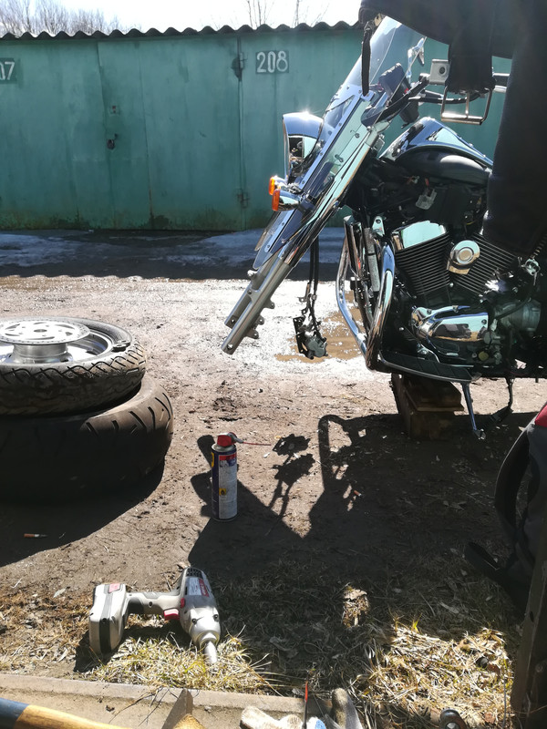

Андрей 282 писал(а): 19 дек 2025, 12:06 Да, бруски сделаю, так действительно будет надёжнее, дабы исключить второе падение мота мне на хребет)
Вот так бруски ставь
Стоит мертво, это не гуттаперчевая херь из магаза за 100500 денех :D
