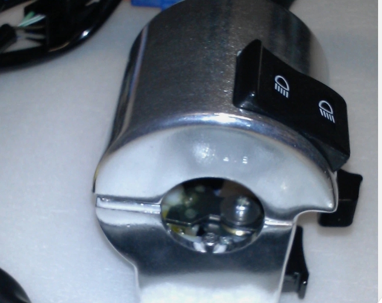

Старый Социопат писал(а): Сегодня, 11:32 Внимательно сравни фото пульта ТС
Да я видел что у него на правом пульте переключатель, речь то о том что на некоторых моделях мотиков, свет включается принудительно а не с включением зажигания. И где он стоит другой вопрос. У меня на vtx он включается с включением зажигания, но есть пульты где этот переключатель ТРЕХПОЗИЦИОННЫЙ! На левом пульте. только и всего.

Есть примеры с трехпозиционным переключателем на левом пульте?

Я дал ссылку на ебей, посмотри внимательно

Присоветуйте годный свет
Посмотрел...
Поворотники: лево - выкл - право
Кнопка клаксона
Переключатель света: дальний - ближний. Это 2 позиции...
Где переключатель на 3 позиции на свет?

Посмотри дальше фото, видно что переключатель ближ /дальн, стоит посередине

Вот

Ты пожмакай на своем втыксе эту кнопку, а потом расскажешь, есть там 3 положение, или нет :)

У меня нет
