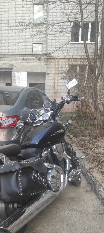

MoRoZ-36rus
Сообщения: 62
Увеличенный/дополнительный бак. Обсуждение.
Вот как выглядит бак на 30л

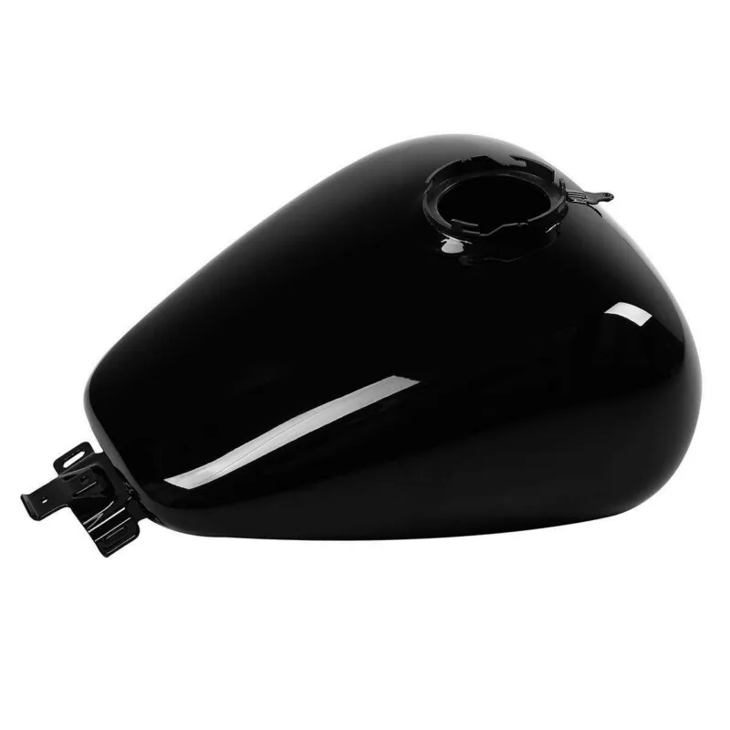

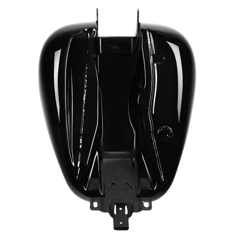

В том году раздобыл бак от ижака 56го года из очень толстого железа вроде невареный не мятый 18л думаю пополам его разделить и вварить проставку в центр где горловина см 8 , правда с риском повторить весь предыдущий негативный опыт, или купить китайбак на 6.6 галонов который для харлитурингов с родкингами на алиэкспресе и попробовать прислюнявить его над тонелем без разварки? может кто-то из форумчан уже проводил подобные эксперименты в мск, таже харликов как грязи и бушкой активно торгуют. картинки китайбака попробую щас добавить

насчет пить у соседа, мысль хороша но припоздала хотя у него кроме китайского питбайка и ронять нечего, а с рулем так просто не решается он уже был на таких райзерах по 10 см непомогает, он помойму даже не рулякой а траверсой или пером упирается все таки с момента того 2 года уж прошло, вообщем ща снег до конца растает выкачу, прислюнявлю, сфотаю, может и правда кто подскажет чего дельного.

И всетаки возвращаясь непосредственно к теме - пробовал ли кто-нибудь ставить на мечей большие баки от харлеев без переварки тонеля?
Я понимаю что у них по определению тонели уже сантиметров на 3-10 в разных местах? но к ним продается куча кит наборов для поднятия баков над рамой и м.б. кто-то умудрялся таким способом добиваться приемлемого результата, хотябы с точки зрения внешнего вида и аэродинамики, если уж не экономии?
