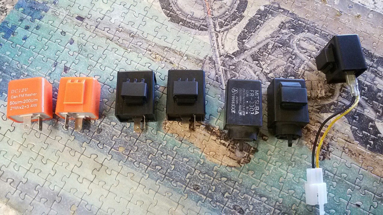

Kozhanniy писал(а):А скольки контактное реле стоит? у меня на 1300 двухконтактное...
Двухконтактное реле обычно стоит с диодными поворотниками,т.к. работает без минуса.На фотке справа диодное с проводами под штатный разъем вместо FR-3303 ,рядом две штатных ,слева четыре диодных,оранжевые с регулировкой частоты.Все диодные покупал на АЛИ.Изображение
