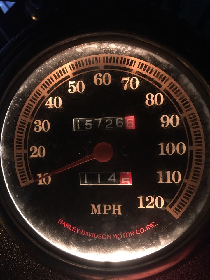

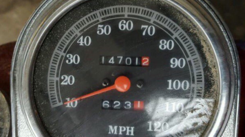

Проехал на мопеде 1000 миль ( 1600 км примерно)за неделю.
Фото спидометра из пендосии
Сегодняшнее.
Нуууууу ..... попривык. Радовать мот при этом не перестал вовсе !
Траблемы пока такие:

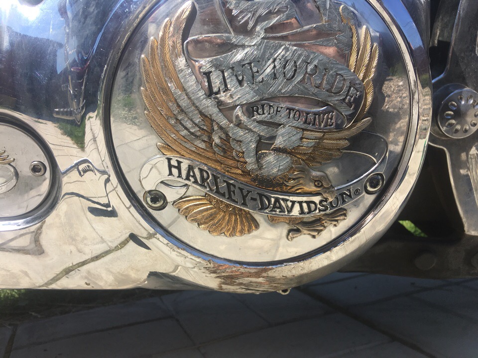

- подкапывает из стукнутого лючка гусятницы не смаря не на какие ухищрения. Крышка заказана другая - едет стоит 50 уе. Авария, есть авария.... То, что от туда каплет- не изумляет. Крышка гусятницы стерта об асфальт и лопнуто одно ухо лючка.
(ухо - на холодной сварке. Гусятница ( эта по крайней мере) не варится. сплав 380, магниево, никелевый какой то там писец
Гусятница достаточно сильно приложена, предыдущим хозяином, тут уж никуда не денешься.

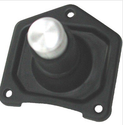

- проблема с горячим запуском, заводился нормально в 7 из 10 случаев. Благодаря совету roman fxr, выкрутил винт качества на не 2.25, а на 2 и заводится стал 9 из 10 ( примерно)
Оказалось это их "родовая болезнь", лечится установкой кнопки на стартер- директли. Кнопка заказана - едет. ( с проводкой инженеры хд намудрили - до стартера иногда "не все электричесво доходит" в стоке.
Кнопка вот такая 17 уе.

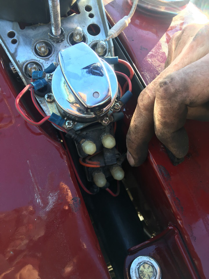

Как и обещал рассказывать, все что происходит с мотом - рассказываю:
Накаркал
ехал сегодня к знакомому, дабы форварды вынести ( проставки сделать) (До этого дома наконец решил траблему с подкапыванием масла, все оказалось проще чем я думал, ну об этом позже)
Мот заглох по среди дороги и отказался заводиться. Бензин есть, выкрутил винтик в карбе - течет! В баке бенз тоже есть, стартер крутит мот не заводится...
В электричестве ( как и во многом другом ) я куку:) на да благо дело до сервиса я не доехал всего ничего позвонил туда, подъехал знакомый и давай мотоцикл на дороге разбирать и так и сяк - не в какую ! Искры нет хоть убей! Звонили электрикам, лечили по фото - в итоге нашли пролему - коротит катушка зажигания. Коротыш был сразу как воткнули в мот акум, гнали на замок зажигания ( потому что он грелся).
В этом мотоцикле НЕТ ПРЕДОХРАНИТЕЛЕЙ! Ну обычных и привычных нам- есть "пробки" тепловые предохранители которые выключают цепь из за перегрева и влюлючают ее заново когда остынут.
Вот эти белые "фигнИ" и есть эти тепло преды.
Это собственно ВСЕ электрооборудование этого мопеда! Поэтому грешить не на что, думали провода гдето отходят или контакты -фиг! искры нет и все

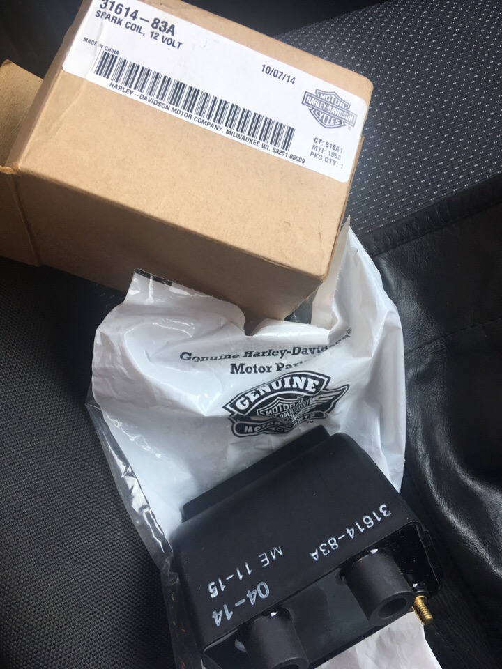

Катушку я нашел за 5 минут - завтра поеду заберу 4000 руб new . ( это к вопросу о запчастях на хорлей - не, все есть и на 1995 год, не знаю есть ли катушки на втыкс и есть ли там оригинал/ не оригинал...)
Знакомый ставил себе от жигулей датчик и катушки и так ездил неделю, ну да небуду эксперементировать..... Хотел зимой зажигание махнуть, ну да придется сейчас.
Итог - свечи то я сразу поменял ( хоть те, что стояли были норм вполне) а вот катушку не стал, а в общем зря, потому как мот стоял долго и контакты были подзакисшие много где и был коротыш изначально. Решил отложить - а фиг!
Хорошо, что возле сервиса, а не около Смоленска как у меня было с втыксом где реле зарядки сгорело
Из поломок именно вот так сейчас:
- тормозной передний диск 10 000 р, был б/у в питере за 3000, не стал ждать. Поврежден видимо при аварии был- гнут.
- датчик нетрали - закис. 1300 ( или 1400 р, не помню)
- катушка зажигания 4000 р
Накаркал

Очень странное техническое решение!Bad (Плохой) писал(а):...
[img]
Логически такой предохранитель будет бесконечно щёлкать до устранения замыкания.
Причём, из за малой массы (имеется в виду массивность) предохранителя, будет отсутствие гистерезиса и щелкать будет с довольно высокой частотой.
Я не настаиваю, но мне кажется, это плод чьей то фантазии. Похоже, просто на окислившееся клеммы, на которые накручены изолирующие колпачки.
Ещё... Похоже, замок зажигания зря "мучал", проблема была в катушке...

Re: Я купил себе харлей дэвидсон :-)
https://ru.m.wikipedia.org/wiki/Самовос ... охранитель
когда уверенно судят о том, чего не знают это не выглядит как плод фантазии, скорее это смешно.
не вижу смысла оставлять закисшим замок зажигания как и другие икислившиеся части, котоарые я чистил в моте
Настоящие жизненные ценности, ценны тем, что не имеют цены и их нельзя купить . (с) А.Б.

Итак, продолжаем повествование!
Катушка куплена
воткнута иииИ ииииии ИИИ - хрен!
сама то катушка работает, а вот сигнал на ее не идет.
Дорогой друг, будущий хорлеист, если ты задумал купить хорлей на эво СРАЗУ покупай программируемое зажигание и живи спокойно.
Почему то никто не предупредил об этом
То лактайд купи, то болты, то тяги, а вот про зажигание никто не сказал. У 2 знакомых на подобных моему мотоциклах стояло тоже самое что у меня и тоже точно так же благополучно сгорело!

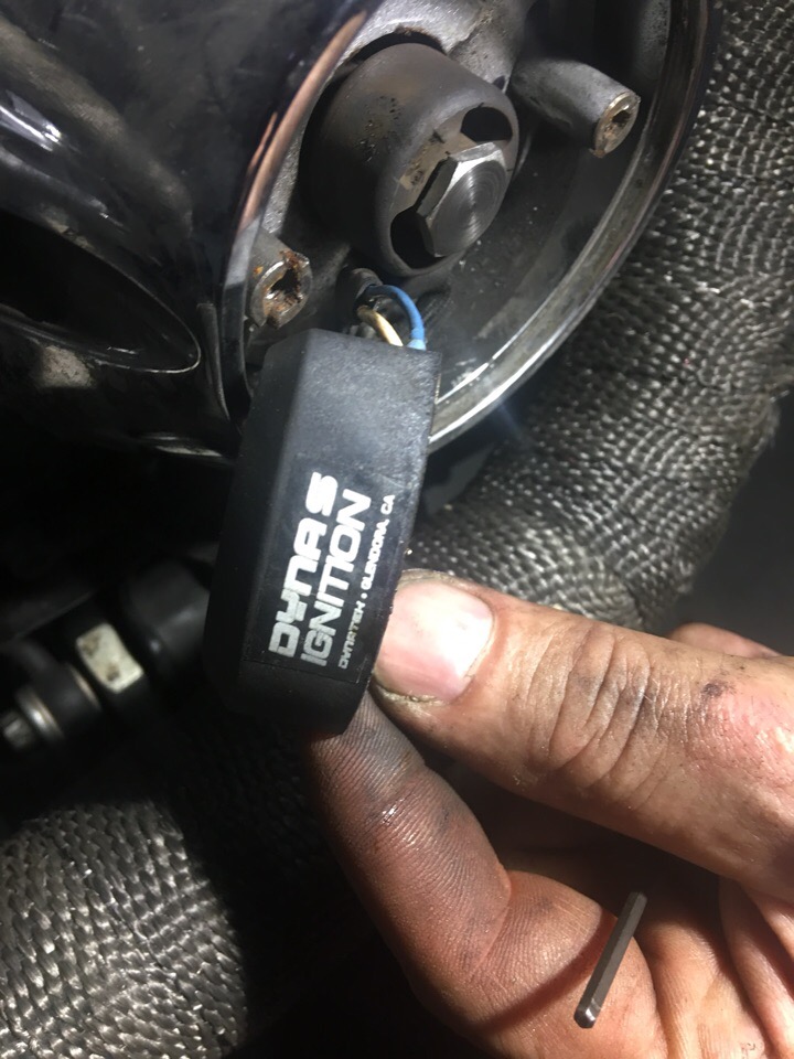

Итого, америкос поставил тюнинг зажигания, вот оно
Это собственно все зажигание какое есть и еще катушка.
Америкос как я понимаю перепутал - это зажигание идет с другой катушкой, а штатная от этого горит
Более того, америкос выкинул штатный модуль зажигания, вот все, что от него осталось.
А должно быть вот это
Тюнинх- наше все!
Но работало же! Какое то время.
Продолжение следует! Нужно будет сделать еще одну невозможную вещь, найти модуль зажигания целиком
