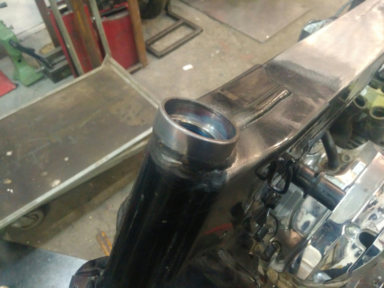

Я не читал всю тему, но про видос в котором некто в гараже рассуждает о том что у VTX слабое рулевое,а именно чашки подшипников ,я могу сказать что это бред , нету у VTX проблемы с этим.На видео 100% МОТО после ДТП и неграмотного восстановления .Мои Знакомые начали таскать VTX 1800 в 04-05году, как раз после ДТП , и многие из них до сих пор ездят отлично и новые Хозяева, уже не раз поменялись и не знают о том что их МОТО были битые.И проблем не возникало когда меняли подшипники рулевые, так чисто для профилактики. А видео про слабую рулевую на VTX, я выключил на том моменте ,где увидел что снятый руль с машинками и шлангами, лежит на баке без какой либо прокладки, тряпки например, что бы бак не поцарапать.Я и на Ютубе такой же клиент автору оставил.У меня не первый 1800й , тот что у меня сейчас, с 2009года и почти все Друзья ни таких же ездят и были опыты восстановления после лобовых и мыслей после восстановления у Хозяев не возникло.Делать нужно правильно.

yankin писал(а):Я не читал всю тему, но про видос в котором некто в гараже рассуждает о том что у VTX слабое рулевое,а именно чашки подшипников ,я могу сказать что это бред , нету у VTX проблемы с этим.На видео 100% МОТО после ДТП и неграмотного восстановления .Мои Знакомые начали таскать VTX 1800 в 04-05году, как раз после ДТП , и многие из них до сих пор ездят отлично и новые Хозяева, уже не раз поменялись и не знают о том что их МОТО были битые.И проблем не возникало когда меняли подшипники рулевые, так чисто для профилактики. А видео про слабую рулевую на VTX, я выключил на том моменте ,где увидел что снятый руль с машинками и шлангами, лежит на баке без какой либо прокладки, тряпки например, что бы бак не поцарапать.Я и на Ютубе такой же клиент автору оставил.У меня не первый 1800й , тот что у меня сейчас, с 2009года и почти все Друзья ни таких же ездят и были опыты восстановления после лобовых и мыслей после восстановления у Хозяев не возникло.Делать нужно правильно.
Денис, бред там или нет я судить не берусь. Вот еще видос по теме рулевого стакана меча.
Возможно это последствия не правильного ремонта, а может просто у посадочных мест стенки тонковаты и сталь не очень. Думаю человека купившего мот с разбитой рулевой сильно расстроит любой из этих вариантов :(

SELLER писал(а):... Вот еще видос по теме рулевого стакана меча.
[youtube]...(
Чувак, конечно рукастый. Но , чем с кусочков всё сваривать и центровать, может лучше было бы выточить на станке всю направляющую с посадочными под верхний и нижний подшипники. С выдержанной соосностью и размерами, разрезать старую и приварить новую?
Ну, это так. Типа "критика снизу" )))
Ну наверное выточить новый стакан бы правильно, но его сложней будет выставлять и опять же вин - его лучше обходить стороной :)
Re: VTX 1800 мотоцикл одного падения ?
Стакан весь не вырезать! Оставить сторону для точного попадания нового.

Вот сейчас в Питере делают раму на 1800м , и чашки под подшипники заменили и главное восстановили полностью геометрию рамы. По тому что есть одно место на раме ,по которому даже если чашки восстановили на 100% , а раму не делали,можно определить ,был ли мото битый .А восстановить это место , возможно только со снятием двигателя.И много 1800х прекрасно ездят и их Владельцы не знают что мото был битый , при замене подшипников проблем не возникает.Я сам лично несколько раз встречал такие мото в салонах,когда Знакомые просили посмотреть состояние перед покупкой. По документам они были только привезены из-за границы, с виду все хорошо, чашки идеальные.Но и наоборот бывает,тоже знаю живые примеры, когда вилку в узел завязывает, в контрольном месте рама уходит, а чашки целые, это чаще происходит на европейских 1800х , у них ось рулевая ослаблена, в середине отверстие для замка блокировки руля ,ось гнется и гасит силу удара
