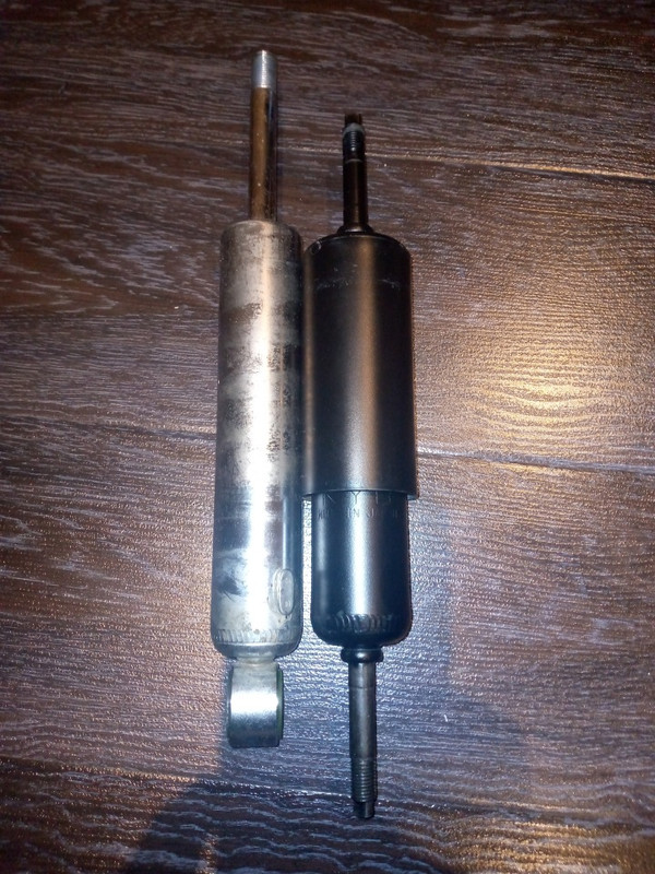

Запил ури амортов на фтыкса
Наконец то привезли. Больше месяца ехало.
Размер у каябы прям совсем детский :D

Re: Запил ури амортов на фтыкса
Нарезал резьбу и обрезал лишку.
Надо кольца центрирующие запилить, чтоб в ури стакане не болтался :)
gans_13 писал(а): Володь, а какой у этих амортиков диаметр?
39мм. Там где сварной шов чуть больше - 39.7
Диаметр штока 12.4. Так что надо чуть побыть токарем ;)
