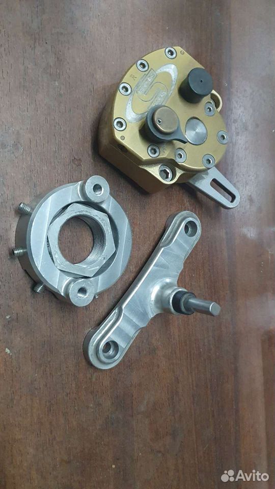

Я себе на vn1700 такой ставил,знающие люди порекомендовали именно этой фирмы брать,
брал на авито Б.У в такой комплектации, вроде за 15 т.р. поищи на форуме в поиске , вроде были подобные темы ? будут вопросы,пиши в ватцап...
Изображениеhttps://www.avito.ru/moskva/zapchasti_i ... 2092648411

Dinskoy писал(а): 30 янв 2022, 13:27 Я себе на vn1700 такой ставил,
спасибо
Сообщения: 4126
Ищу демпфер
dr.motor писал(а): 30 янв 2022, 13:33
спасибо
Кто мне такой рекомендовал , себе ставил на vtx трайк.
