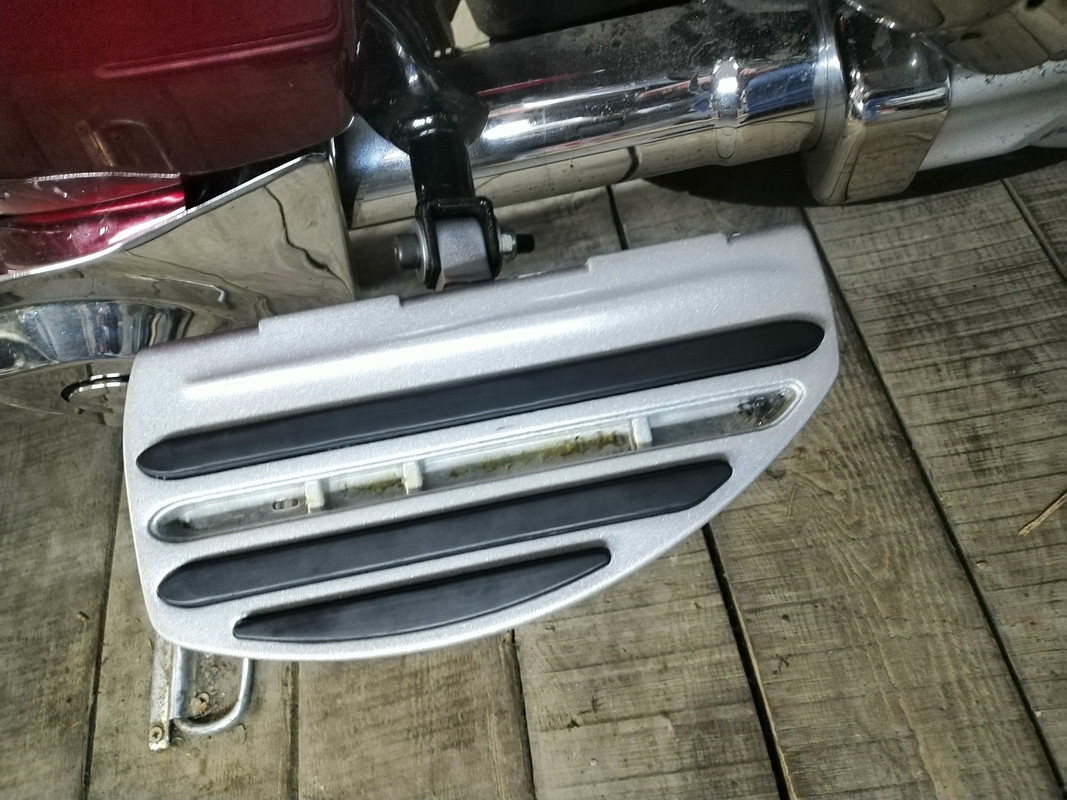

Постигла меня печаль, была проё... резинка с курякинской платформы (задняя). Понимаю что можно сколхозить новую, но мож валяется у кого в разборе без дела, приобрёл бы с удовольствием!

Такая же фигня!
И вроде даже эта же резинка пооебана.
Буду колхозить.
Но ты главное проверь подёргай остальные. У меня сразу ещё пара вылезла от руки. Буду на клей все ставить.

Я это проходил ещё в 14-м. По отдельности они не продаются, только донора искать. Я вырезал из коврика от Волги, посадил на момент (обычный, резиновый, которым нарики дышали), держится до сих пор.

Запилил вчера такую резинку из цельного куска резины!
Часа три е&алеся!)

Если будешь резать из цельного куска толстой резины, даю совет: заготовку из толстой резины резать только узеньким канцелярским ножом, немного поливая рез машинным маслом. Достаточно несколько капель. А узким, потому что площадь его поверхности маленькая и он меньше застревает в резине. Сначала пробовал резать болгаркой - обосрался сам, обосрал болгарку и всё вокруг. Резина расплавилась, превратилась в жидкий битум и забрызгала всё вокруг. Только ножом с маслом.

Масло может убить резину. Обычно режут с водой. Можно водой с мылом.

Значит мне попалась маслостойкая резина.
Но это легко проверить, капнув на неё масла и подождав немного.
