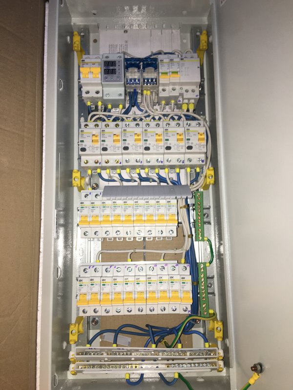

Может кому будет интересно, лайфхаки с моего щита:
1. Ну, то самое реле напряжения. Во-первых устанавливаются верхний и нижний пороги по напряжению, при которых напруга вырубается и сберегает вашу технику. Длительность срабатывания тоже выставляется, но обычно по минимуму. Регулируется так же и задержка включения. Тут фишка в том, что если напругу вырубили, то что бы не пострадала компрессорная техника в доме, последующее включение должно быть через 5, а лучше 10 минут. Кстати, у того же Шнайдера этот параметр 30 сек, и все, толку в этом плане от него мало. Ну и именно на моем, фишка вольтметра и даже амперметра, очень удобно, на хваленых фильдеперсовых этого не встретишь, там каждый шаг по рублю. На случай, когда это реле когда-нибудь, да сдохнет параллельно его контактам байпасом стоит выключатель нагрузки (можно просто автомат было), что бы не остаться без напруги.
2. Сделал выключение всего света через мастер-выключатель (контактор в щите), то есть уходя из дома, что бы где-то не забыть, весь свет выключается одним выключателем. На контактор тоже параллелим байпас, что бы вдруг не остаться без света.
3.Хотел сначала сделать режим "отпуск", когда, уезжая, можно оставить включенными только холодильник и систему от протечек, но сделали просто: посадили их на свое УЗО, и, если надо, просто отключаем остальные пять, а это работает.
