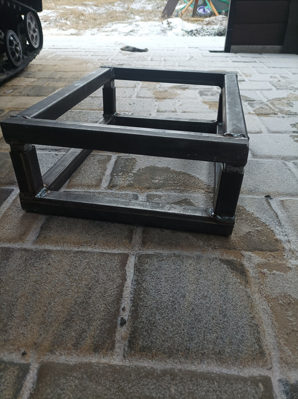

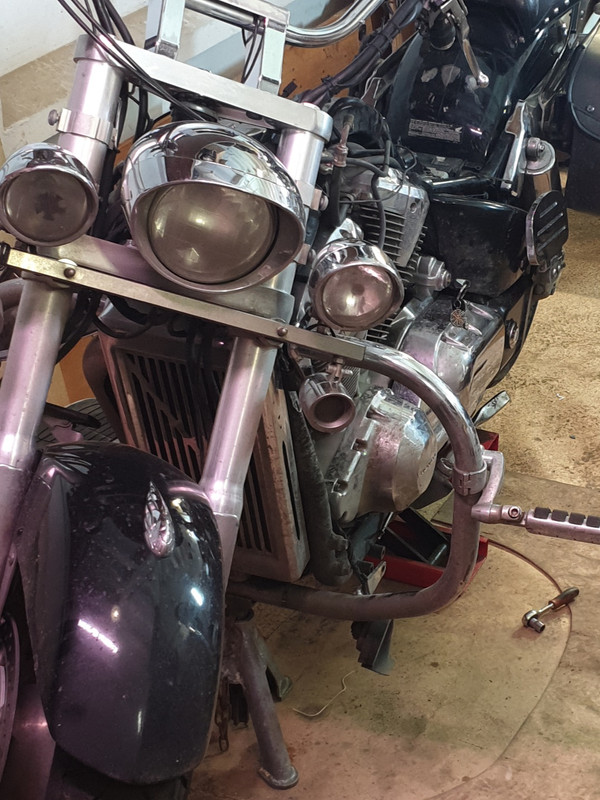

Вот такое чудо на днях сварил за час. А потом примерил домкрат, а он туда не влазит)) плюнул и забросил. И ещё высота подъёма маленькая получается, в сложенном состоянии 14.5 см(из-за низкого клиренса мото) , высота телескопа проф трубы 10.5 см, поднять можно будет на 15..17 см безопасно.
или надо сбоку приваривать телескоп, тогда повыше, около 25 см будет высота подъёма.
Поднял в итоге двумя домкратами с двух сторон, очень устойчиво и просто.
