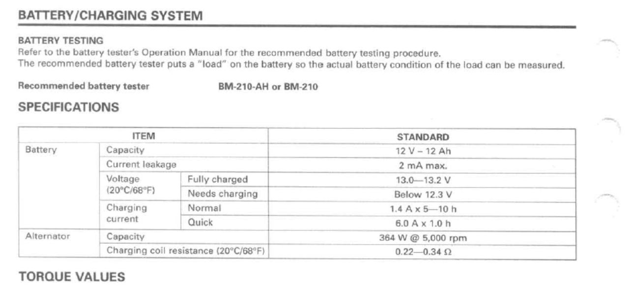

Генератор выдаёт 380Вт на 5к оборотах, если ничего не путаю. 80вт на две лампы это прям сильно, если не сказать - дохрена. А на счёт зарядки, то у меня на холостых 13,9 выдаёт

Кастет, ты свою мурзилку внимательно читай. Вот что на меча 1300 пишут.
Еще раз повторю - не путай данные по АКБ с тем что выдает гена.
Если чо, гена это альтернатор по буржуински, см. внизу таблички.
Ну и где там вводные про выдаваемую напругу на ХХ?
Так ты замерь. Что об этом сейчас то говорить
З.Ы. Если что, статор трех фазный, выдает переменку от 20 на ХХ до 80 Вольт 5000 об/м. На всех мотах в принципе +- одинаково, а дальше вступает регулятор напряжения. И вот тут могут быть вариации на тему схемотехники - см.про сузу полторашку.
З.Ы.Ы. Я мерил напругу на полностью прогретом моте, на холостых, порядка 700об/м и китайской хуйней вставленной в прикуриватель. Стопудово данные снятые напрямую с клемм акб буду отличаться в плюс. Но думаю не сильно.

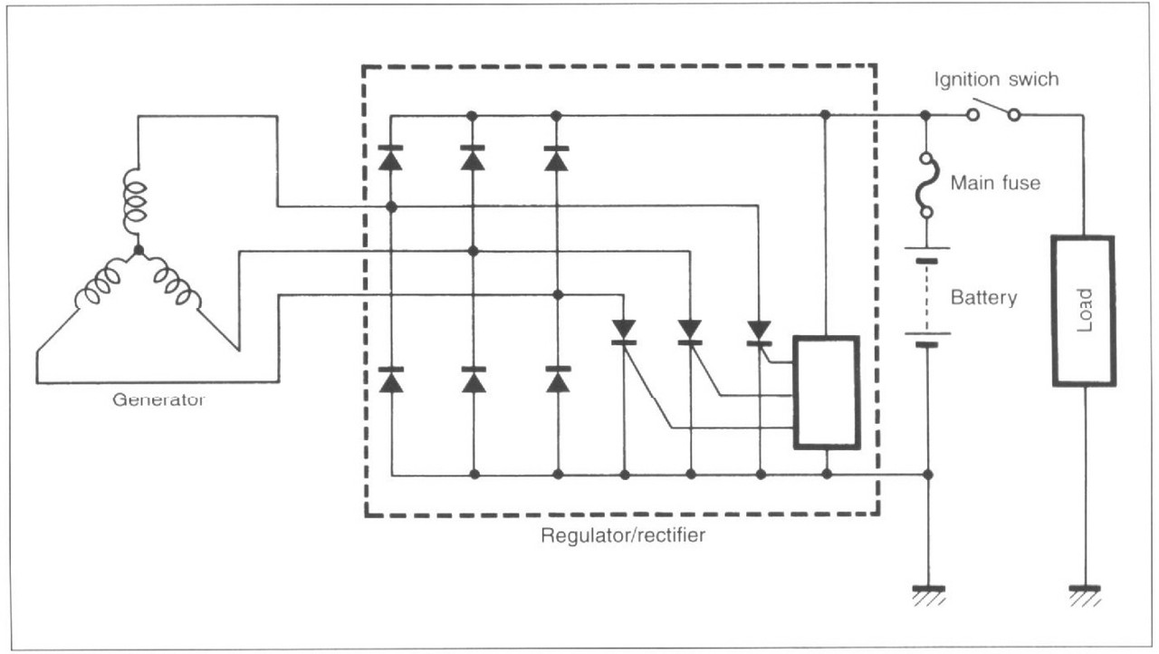

Заколебал, моя первая картинка-по гене. Вторая по аккуму для понимания вольтажа первой.Старый Социопат писал(а): ↑05 фев 2023, 23:54 Еще раз повторю - не путай данные по АКБ с тем что выдает гена.
В том и суть. Но не хочешь ли ты сказать, что это регулятор напряжения режет на 12,1? По низу что ли??Старый Социопат писал(а): ↑05 фев 2023, 23:54 На всех мотах в принципе +- одинаково, а дальше вступает регулятор напряжения.

Всё верно Старый пишет.
Алтернатор (разновидность генератора) имеет свои характеристики схожие на разных мотах, но одинаковой (альтернатор) конструкции.
Дальше в действие вступает Реле Регулятор. Они имеют разные характеристики.
И низкое напряжение после РР на Холостом Ходу обуславливает меньший нагрев РР на рабочих оборотах.
Ведь "лишнюю" энергию РР действительно сбрасывает, делая Короткое Замыкание в бортовой сети. Любое КЗ приводит к нагреву. Чтобы держать высокие токи КЗ (нагрев), нужна соответствующая электроника. А это удорожание устройства.

Пожалуйста:
"Чем отличается альтернатор и генератор?
Принципиальное отличие генераторов от альтернаторов в том, что является источником тока заряда аккумулятора. В генераторах, этот ток «снимается» с ротора, а в альтернаторах – со статорных обмоток." Источник
"Принцип действия японского реле-регулятора примерно такой же как и у приборов других производителей, и довольно прост. Диодный мост, находящийся в приборе (на многих реле-регуляторах, особенно автомобильных и мотоциклетных отечественных, диодный мост в реле-регуляторе отсутствует, так как он имеет размеры больше, чем само реле и находится отдельно, под крышкой генератора), выпрямляет трёхфазный переменный ток от генератора в постоянный ток. И когда при подаче газа, обороты двигателя начинают увеличиваться, напряжение на выводах генератора тоже увеличивается, и доходит до того, что стабилитроны пробиваются и открывают тиристоры. Открывшиеся тиристоры в свою очередь закорачивают (замыкают) обмотки генератора на массу, то есть избыток тока уходит на массу.
Источник - © motoli.ru
Стоит пояснить, что альтернатор имеет соединение обмоток "звезда", что подразумевает наличие "нулевого провода", отмеченного на схеме точкой соединения выводов трёх обмоток.
Ещё отдельного внимания заслуживает нюанс: при КЗ фазы, начинает греться сама катушка на альтернаторе, что может вывести её из строя. А катушки эти ЧАСТИЧНО находятся в маслянной ванне двигателя

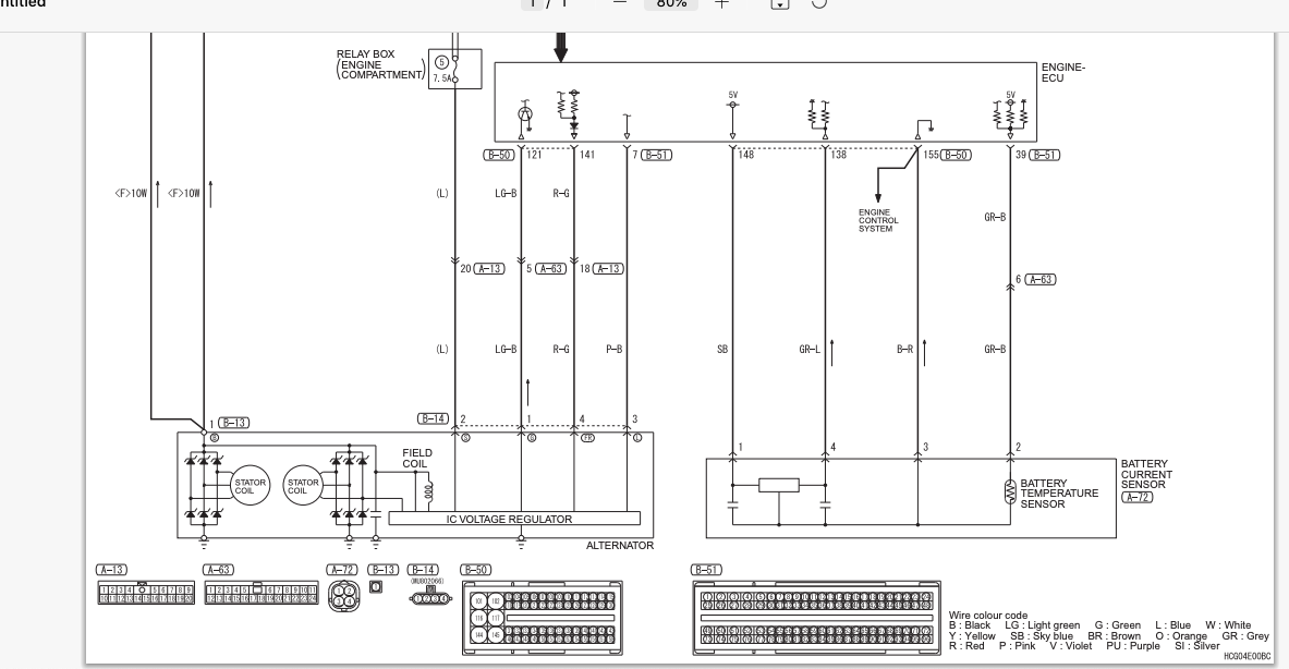

это электросхема митсубиси оутлендер с генератором
гннератор и альтернатор это русское и англоязычное название одного и того-же
на мотоцикле используется ротор нп постоянных магнитах, на автомобиле ротор на электромагнитах
ток на мото снимается с наружных катушек . ток авто снимается со внешних обмоток
далее диодный мост и электронный регулятор напряжение
на жигулях первых выпусков был механический регулятор релейного типа (размыкатель) от перегруза - перенапряжения

Не совсем так.dr.motor писал(а): ↑06 фев 2023, 10:48 генератор и альтернатор это русское и англоязычное название одного и того-же
на мотоцикле используется ротор на постоянных магнитах, на автомобиле ротор на электромагнитах
На митсубане и др авто установлен генератор. Смысл в том, что в генераторе ротор имеет обмотку возбуждения (щётки). Этой обмоткой и регулируется выдаваемое генератором напряжение.
На япономотах (кроме Вальки, Голды и прочих оппозитов) стоят альтернаторы. В них нет обмотки возбуждения. Вместо неё на роторе находятся постоянные магниты. Поэтому чем быстрее вращается ротор, тем выше напряжение на фазах альтернатора. Я подчёркиваю - НА ФАЗАХ.
Затем в работу вступает РР.
На генераторах РР ОТКЛЮЧАЕТ (размыкает) обмотку возбуждения и напряжение на фазах генератора пропадает.
На альтернаторах РР ЗАМЫКАЕТ фазы на массу, тем самым напряжение так же падает.
Далее мы уже имеем дело со средним значением выпрямленного тока (напряжения), которое должно находится в определённых производителем границах.
