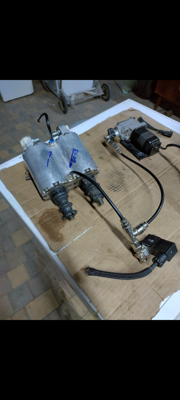

DeOnis писал(а): 07 фев 2023, 22:12 Присматриваюсь к этому:
Ссыль на авито
Но денег стоят... мама не горюй!
А ты какой вариант у их присмотрел?
Купил я для этой аферы , пневму от софтейла , но пока муза не пришла, чтобы заняться установкой...
Сообщения: 1695
Поблагодарили: 147 раз
Моно-амортизатор на VTX1800 - КАК?!?
Dinskoy писал(а): 08 фев 2023, 16:49 А ты какой вариант у их присмотрел?
Посмотрел видео у них, пообщался письменно.
Форму могут делать на заказ. Как он мне написал - под размер стаканов родных амартизаторов.
Но там ценник от 70тыр начинался. И это только зад.
Можно ещё и перед на пневму перевести...
