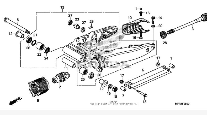

По уму моноаморт ставится не путем тупого прикручивания аморта к маятнику(как у VT1300) а через промежуточный рычаг.
Без него нет прогрессии. А это еще не хило добавляет габаритов.
Я тут почитывая ветку про VT1300 понял что на нем задняя подвеска так себе. Человек тут пневму покупал себе, ибо сток у него пробивал или типа того.
Вот так выглядит рычаг прогрессии.
А вот маятник под такой конструктив.
Вот и прикинь на сколько этот маятник длиннее втыксовского.

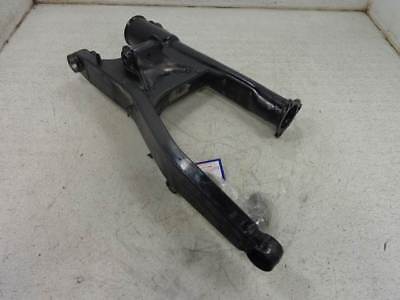

Вот маятник от VT1300. Как видно, он не сильно то длиннее мечёвского.

Там где у тебя красеньким обведено, аморт точно крепиться не может - маловато расстояние от уха(куда аморт крепится) на маятнике до этого места.damned77 писал(а): ↑09 фев 2023, 17:08 Вот маятник от VT1300. Как видно, он не сильно то длиннее мечёвского.
