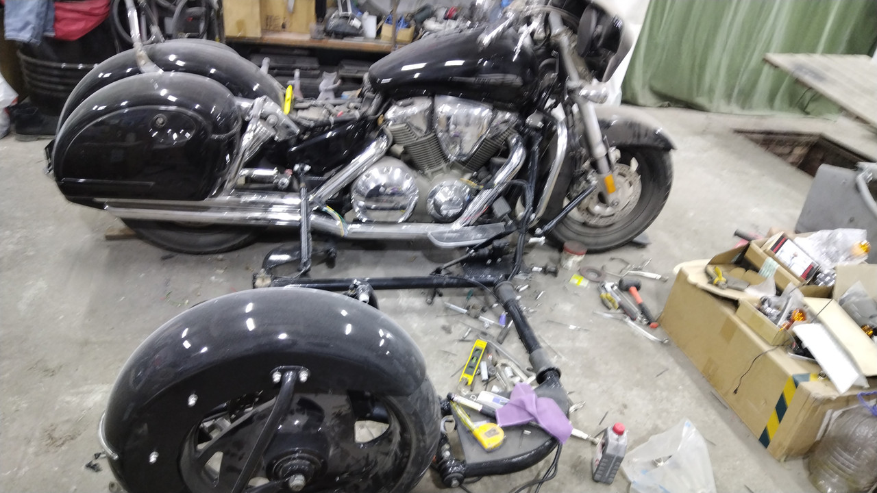

VTX BAGGER Sidecar
Всем привет. Давно не виделись не слышались. Вообщем делаю VTX 1800 N.Мотор перебирал . потом покраска мотоцикла , изготовление коляски. И делал кофры . Покупались на Алиэкспресс , были доработаны . Изготовил крепеж . делал выемки под амортизаторы . и заварил стопы . (были большие и не красивые)

VTX BAGGER Sidecar
Подключаю электрику. Ну и колясочка почти собрана.
