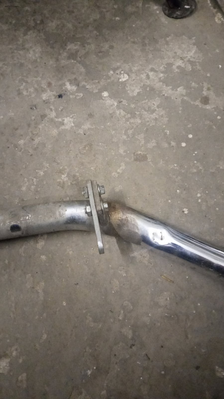

Дуги стояли на моей цешке, есть следы падения и ремонта. цена 5000р отправлю транспортной

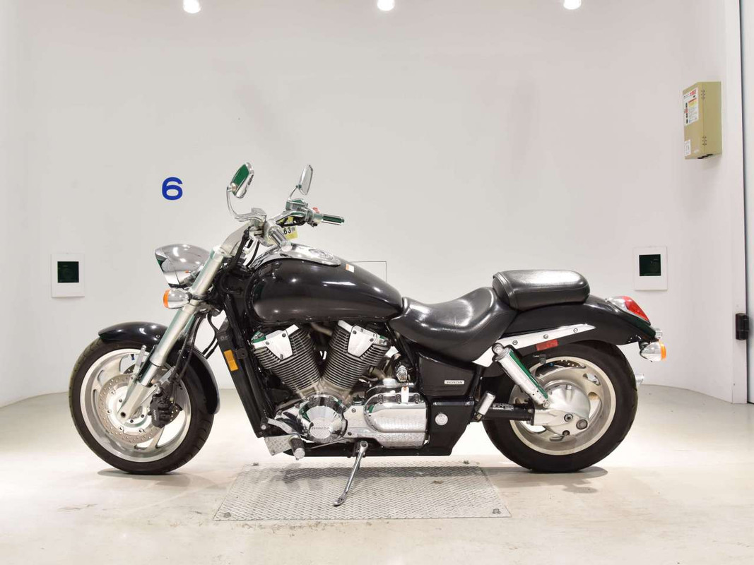

Вот фотка - где видно, что дуги близко к раме поставить невозможно на 2х креплениях, только поверх крепления подножек. Или на одной точке крепления, (если к раме) и на одном болте. Нижний болт крепления подножек и тормоза недоступен.
Фотка другого VTX1800 модификации С с уже установленными дугами.

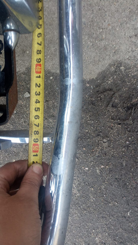

При этом расстояние между нижними плашками крепления на дугах - около 50 см.

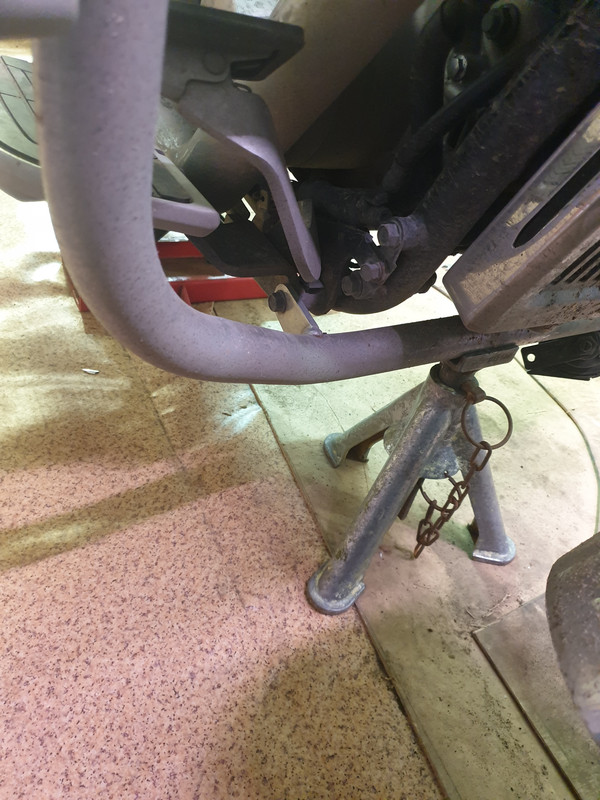

Несмотря на одинаковые рамы, дуги у разных версий 1800-го разные. Это из-за разных точек крепления дуги к раме. На каких-то версиях мешает машинка тормоза, на каких-то - подножки. На R-ке, к примеру, с одной стороны дужка крепления длиннее, чем с другой, ибо с одной стороны дуга крепится к раме вплотную, а с другой - через платформу или что-то такое, не помню, а идти смотреть лень. В выходные пойду в гараж собирать мотик, могу выложить фотки крепления дуги к версии R.
Сообщения: 3194
Благодарил (а): 593 раза
Поблагодарили: 530 раз
Ищу дуги (перед, зад) для VTX1800C (Внимание - С!)
Дошёл до гаража.
Это R-ка. У С-шки дуга крепится иначе.

Pauk писал(а): 31 мар 2023, 15:40 Дошёл до гаража.
а аплатформы родные на них? на С дуги, по крайней мере у меня с переди крепились, низ- к сквозным болтам подножек передним, а верх, пластина на верхнюю точку с радиатором.

WarHamster писал(а): 01 апр 2023, 02:18
Да, это не С
Выше был вопрос о разнице в дугах при одинаковой раме. Поэтому я выложил фотки, чтобы разница стала понятной. С левой стороны платформа стоит под дугой, не догадался сфоткать после установки.
