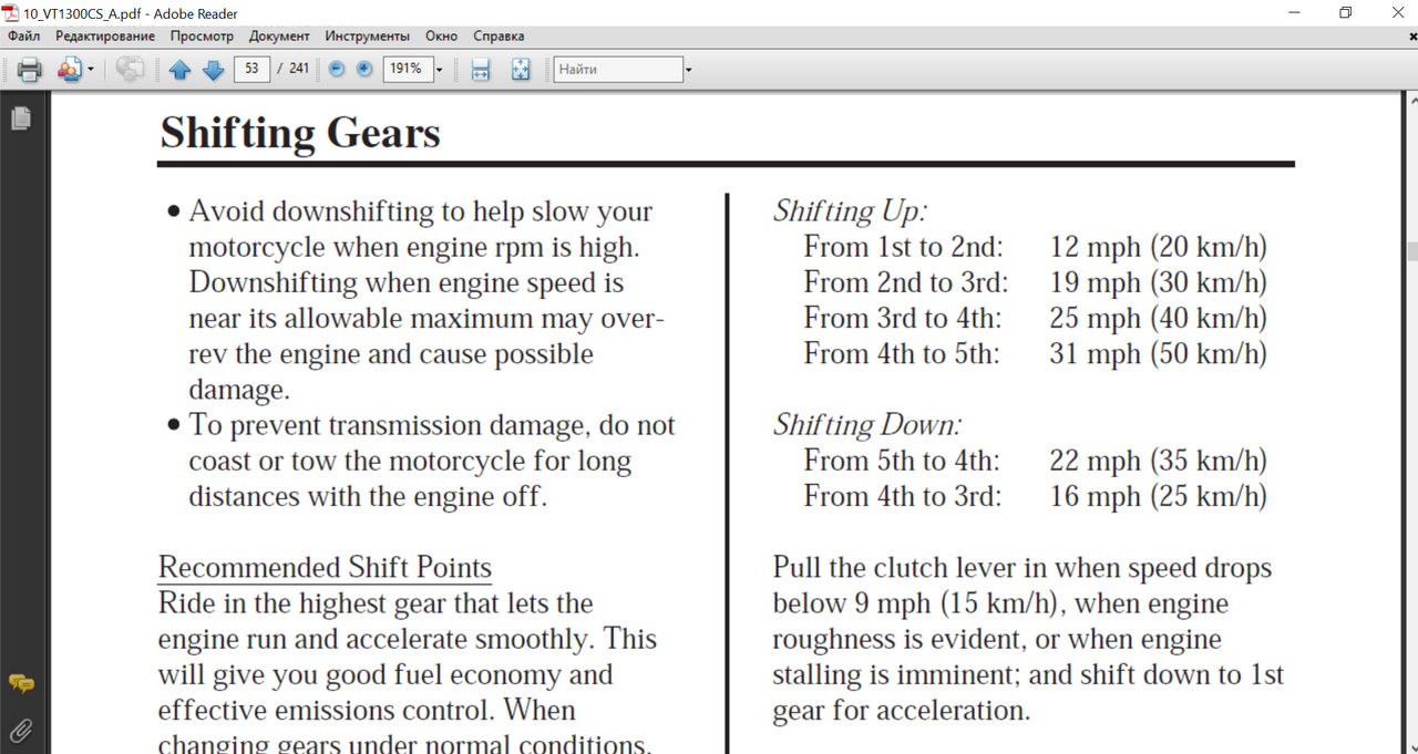

PS не знаю, откуда берут 60-80 на 5й - мало ему, движок насилуется. Ну, в 80 еще поверю, если мот голый. Да, едет и разгоняется, но нафига животинку мучать?
Это просто ты не читаешь раздел, где производитель рекомендует, когда нужно пинать кпп :D
Почти на всех рисоварках дана рекомендация с 4 на 5 при 50 кмч переключаться. На втыксах этот пунктик как то расплывчато описан, но вот на VT1300 уже четко, англицким по белому:

По 1300му уже не вспомню, а вот у Голдей или Голдов от таких переключений передачи дохли :D

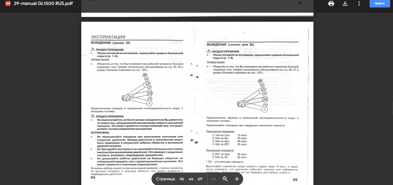

Это патамушта у голдей 1800 кпп афно, оно у них у всех дохнет, когда не переключайся :D
А вот тебе с мурзилки на 1500 голду
В общем любой рисомот на 5 на 50кмч вполне себе едет. Только тут тоже надо с умом, если в горку въезжаешь - на пониже переключиться.
И не открывать дупло на 5 с 50кмч как ошалелый для мощного ускорения, чтоб ливер в движке не звенел как сумасшедший

Старый Социопат писал(а): 22 июн 2023, 07:33 на VT1300 уже четко, англицким по белому
Попробовал сегодня на работу так переключаться, не глохнет конечно, но это писец. Для себя понял, что оптимально по километровым цифрам переключаться, т.е. км/ч по таблице равно показания на спидометре в мил/ч
Да не буду я так переключаться - и не уговаривай :D

А я никого и не уговариваю. Каждый вправе ездить как он считает нужным.
Я на дачу еду через лесную дорожку, соединяющие симферопольку и каширку, мимо деревни Одинцово. Там где то 14 -15 км. Очень редко когда получается под сотку там просвистеть. Как правило 60-70кмч выходит. Потому как обязательно попадется впереди тормоз "спящий" за рулем.
Вот у меня и выбор, эти 14 км реветь на третьей или по тихому бубня прямотоком катить на пятой.
