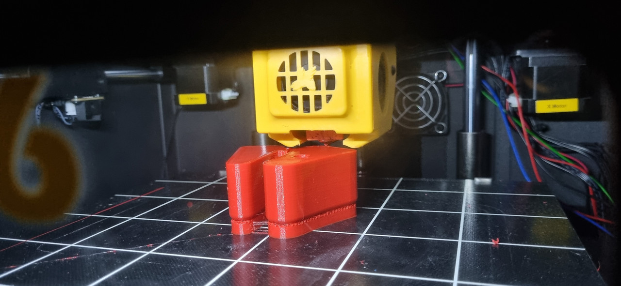

Но, пожалуй, стоит отметить, что кроме корпуса воздушного фильтра есть, что напечатать. Я, например, печатал себе демпферы заднего колеса. Пока, вроде, работают. Так сказать, испытания проходят.

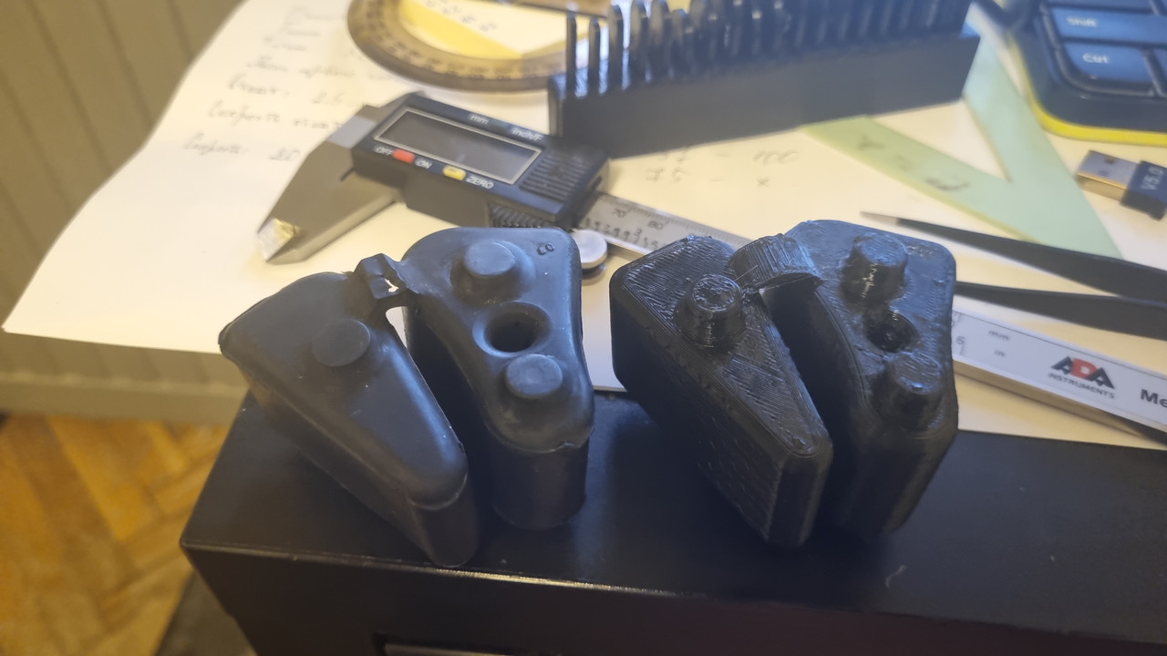

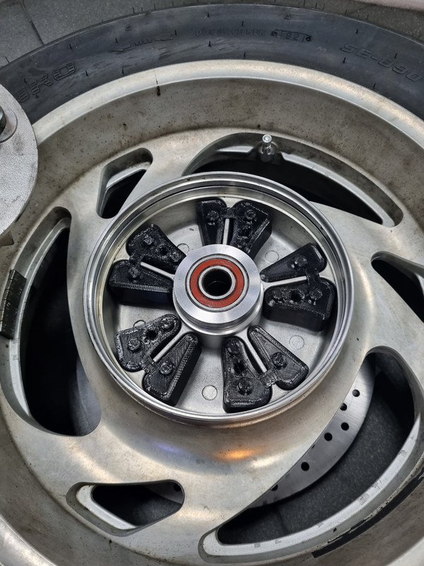

DJ_Garry, это из TPU (термопластичный полиуретан). Маслобензостойкость есть, похож на родные резинки, но, как всегда, есть нюансы.
1) непрезентабельный внешний вид.
2) пока сложно говорить о надежности этих деталей, я себе в апреле поставил, пока смотрю что будет.
Пробовал ещё сайлентблоки делать в амморты - не проканало. Очень мягко и за первую же поездку пробивает насквозь.
А вот фото демпферов.

Мне показалось, или демпферы у тебя сделаны с прослойкой ткани? Как на приводных ремнях генератора?
Если так, то точно надёжнее, чем просто пластик.

papkof, моделью не готов делиться, во всяком случае пока. А вот если у кого-то есть желание присоединиться к тестированию и готовность каждые, например, 1000 км снимать колесо и смотреть что там и как, то могу такой же комплектик задарить... Кажется, для этого обсуждения надо тему отдельную.
