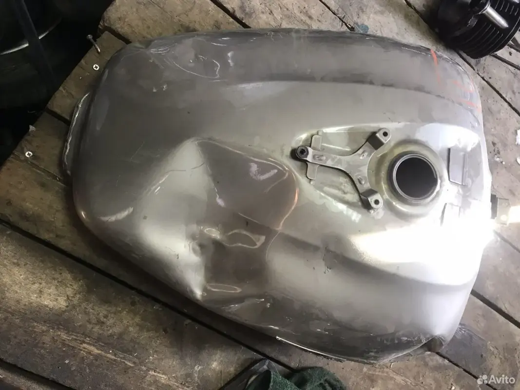

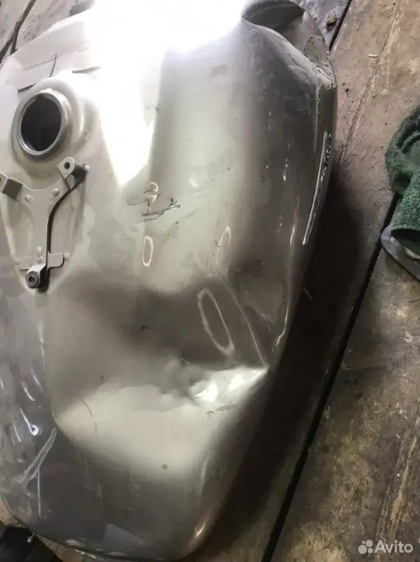

Кому бак под разварку ? Бак не мой. Просто на авито увидел.
https://www.avito.ru/hanty_mansiyskiy_a ... ion=625810
Сообщения: 1747
Поблагодарили: 150 раз
Увеличенный/дополнительный бак. Обсуждение.
Уже продали.
Интересно, сколько покупателю доплатили за это железное?
