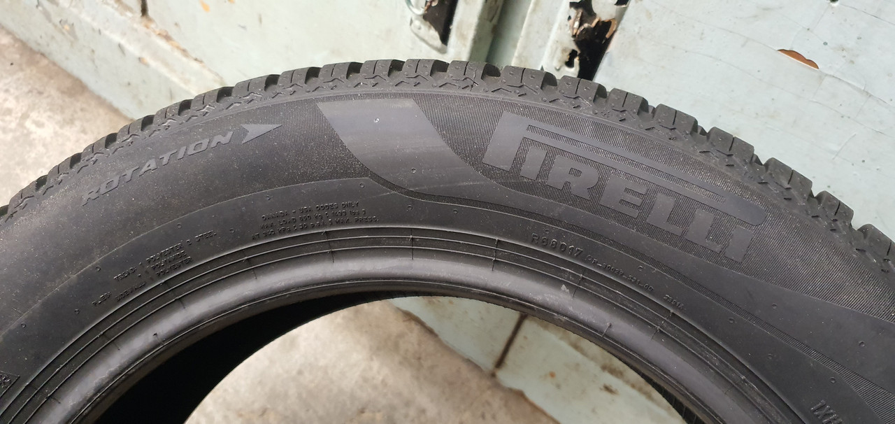

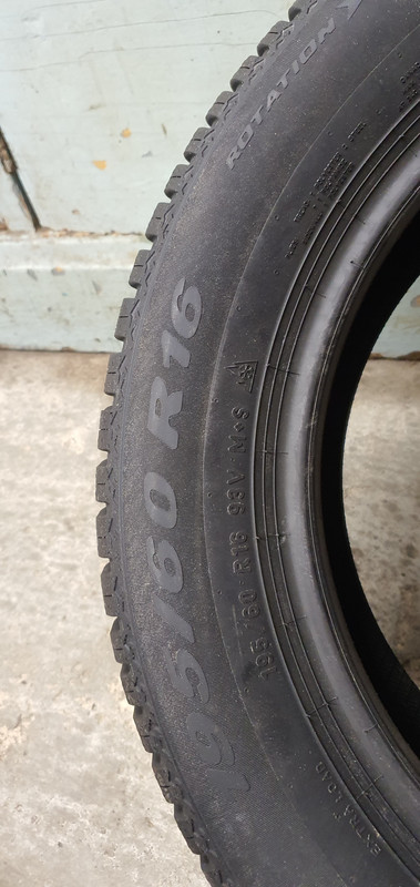

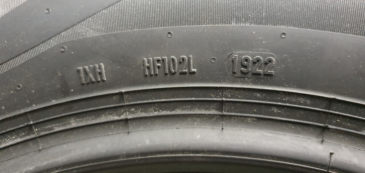

Pirelli Cinturato All Season SF2 Шины летние 195/60 R16 93V
Стоит такая. Поставил в середине лета перед поездкой в Сочи. Показала себя отлично.
До этого стояла Мишлен Энерджи.Я её стёр, проехал больше 60000.

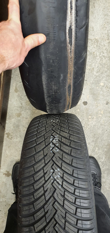

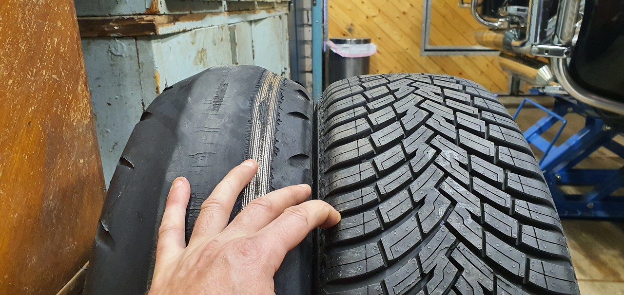

старому еще ходить и ходить.импортозамещение итить его
Сообщения: 217
Поблагодарили: 17 раз
Дневник с "Тёмной стороны"
Я бы тоже покатал ещё. Корд только справа износился. Пару тысяч смело.
