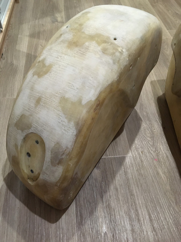

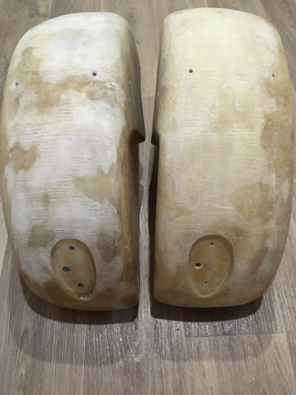

Всем привет. Требуется помощь в части теории шпатлёвки и окраски стеклопластиковых кофров. Имеются кофры, самопальные, из стеклопластика (стеклоткань + эпоксидная смола). На наружной поверхности много мелких углублений, неровностей.
Вопрос 1 - чем шпатлевать (производитель, марка)?
Вопрос 2 - чем грунтовать (производитель, марка)?
Вопрос 3 - в связи с тем, что окрасить хочется в черно-красный цвет с серой тонкой полоской на границе цветов, как это делается? Серая полоска, это наклейка, или краска?

Все просто, заливаешь 2к акриловым грунтом 3 жирных слоя с промежуточной сушкой в 35+40°, затем горячая сушка 60°, затем пробегаешься 240 абразивом, затем шпакля, я использую с алюминиевой пудрой, затем опять 2-3 слоя акрилового грунта, и горячая сушка 60°, затем 240 абразив и опять 1 слой акрилового грунта, горячая сушка 60°, затем берешь 1000 абразив и пробегаешься с водой уже, обдуваешь сжатым воздухом, обезжириваешь, и красишь, база 3-4 слоя, 15-25мин при 30° выдерживаешь, и далее лак, и опять горячая сушка.
Обязательно нужно всегда греть градусов до 50-60 чтобы материал будь то шпакля или грунт "уселся" Тогда не будет ни паутины ни следов подготовки
