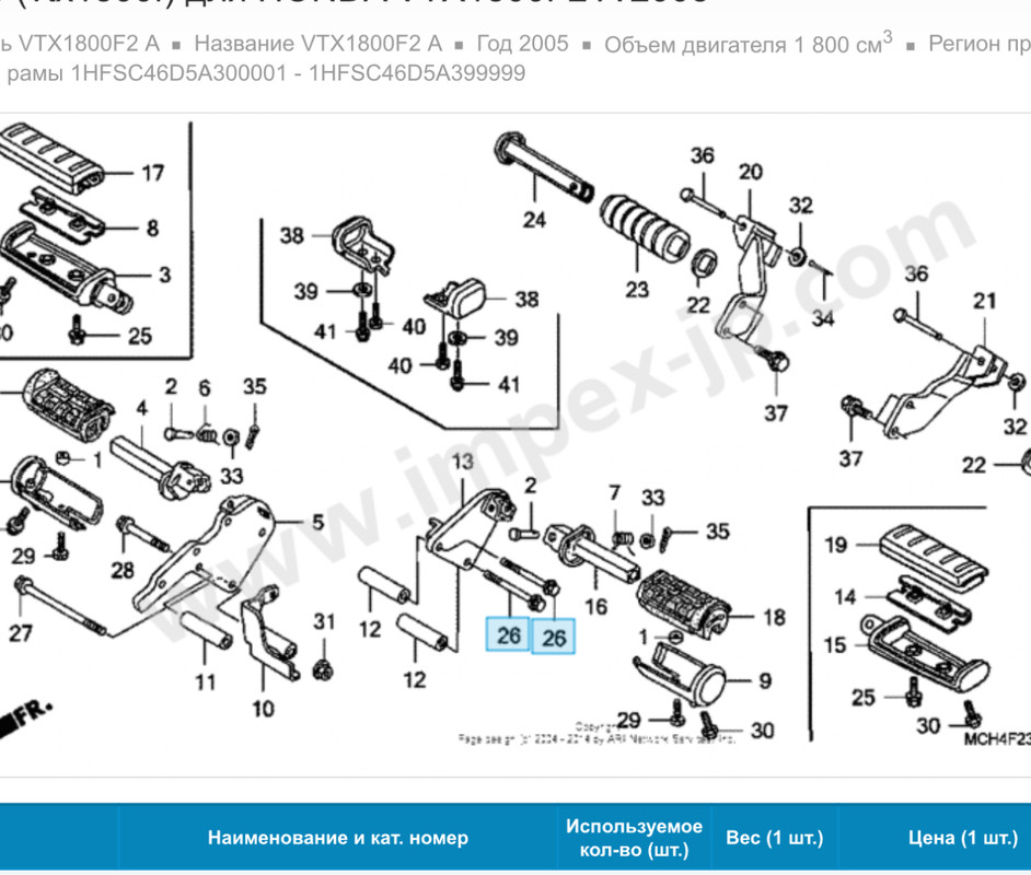

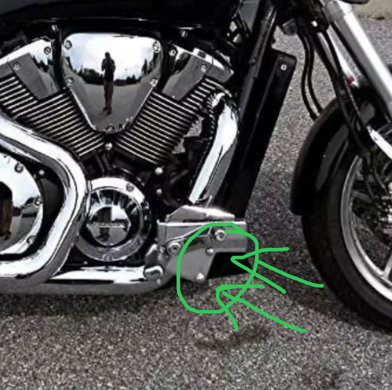

Всем привет! Вчера притерся и погнул болты которые крепят планку с тормозной лапкой! Если вдруг у кого то есть, или кто то знает какие болты туда подойдут, буду очень признателен!
На картинке позиция 26.
Спасибо!!!

McLoud писал(а): 27 авг 2025, 14:19 померяй или возьми с собой в ближайший магазин крепежа.
Да проблема, что они хромированные

Пишет, что покоцал болты справа, а ищет болты слева. Автор, ты определись уже с какой стороны то?))

Бро писал(а): 27 авг 2025, 23:21 Пишет, что покоцал болты справа, а ищет болты слева.
Да уж действительно!
По фотке искомые болты на схеме имеют номера 27 и 28.
Сообщения: 1639
Поблагодарили: 141 раз
Куплю болты крепления лапки
Либо человеки ленивые, либо денег жалко...
Honda VTX1800 F2 A 2005г.р.
"Педали" - схема.
Позиция №27 "Bolt (10x165) 90113-MCH-000" - МОТОР radhof - 1350 рублей.
Позиция №28 "Bolt (10x100) 90116-MCH-000" - МОТОР radhof - 1000 рублей.
А вот позиции №26 "Болт (10х90) мм 90112-MCH-000" - МОТОР radhof - в наличии нет.
Зато есть нерж болт - ссыль.

DeOnis писал(а): 28 авг 2025, 09:22
Ну хоть ты то не тупи :) Не закрутишь ты этот нержавеющий болт в раму
Сообщения: 1639
Старый Социопат писал(а): 28 авг 2025, 09:32 Не закрутишь ты этот нержавеющий болт в раму
Потому что жапаньцев шаг резьбы на М10 как наш на М8 - 1.25?
Сообщения: 6892
Благодарил (а): 221 раз
Поблагодарили: 876 раз
Типа того. Не тока у жапанцев, а везде где надо попрочнее и где метрическая система)
а такой https://www.ozon.ru/product/bolt-s-flan ... =yandex.ru
закрутишь? вроде шаг 1,25
М10х90 шаг 1.25 оцинкованный... ТМ8.8 - подойдет для крепления подножки?

Fidel писал(а): 28 авг 2025, 11:52 оцинкованный... ТМ8.8
Аффтор хотит блястяшЫй!
