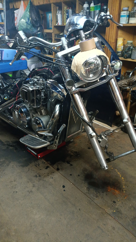

Думаю в потолке присверлить серьги, и подтянуть ручной лебедкой.

Мой первый чоппер
Только это лучше делать когда мот между ног. И бруски не вдоль рамы подпихивать а перпендикулярно, так устойчивей будет.
Сам задира так же, только у меня сначала идет толстенный брус, а потом я заваливая мот в сторону подкладываю досочки по 20 мм, постепенно с каждой стороны.
Это позволяет выставить мот ровно, даже если вдруг пол завален.
Кароче, задрать мот - там делов не больше минуты.

Сейчас домкрат поднял не на много, только переднее колесо оторвалось от пола, сам то понимаю если его сильно поднять может упасть.

Мой первый чоппер
Андрей 282 писал(а): 18 дек 2025, 23:07 Возьму на заметку, спасибо. А по крылу нет рекомендаций?))
переднее крыло снимать и устанавливать (тем более крашеное) со снятием одного пера. (левое снять проще в виду отсутствия суппорта)
Вопросы задавай, чем сможем подскажем.

Понял, значит всё таки снимать перо. Спасибо, почитаю в книжке как это сделать.

Андрей 282 писал(а): 18 дек 2025, 22:50 Думаю в потолке присверлить серьги, и подтянуть ручной лебедкой.
Возьми нормальный подъёмник и проблем не будет. Почти...

Мой первый чоппер
У меня такой же подъёмник, если его не насиловать, вполне поднимает тот же С109 весом 450кг, НО! После подъёма уже подкладываю бруски и опускаю на них. А подъёмник ослабляется и играет роль дополнительной страховки.

Мой первый чоппер
Как писали выше: под раму спереди ставлю домкрат, поднимаю, подкладываю поперек брусок, убираю домкрат. Мот стоит рамой на бруске очень устойчиво. При необходимости брусок можно подложить ближе к задней части рамы, тогда перед мота перевесит и задерется заднее колесо (для снятия колеса или редуктора). Разбирал так мот многократно в одного.

Мой первый чоппер
Да, бруски сделаю, так действительно будет надёжнее, дабы исключить второе падение мота мне на хребет)
