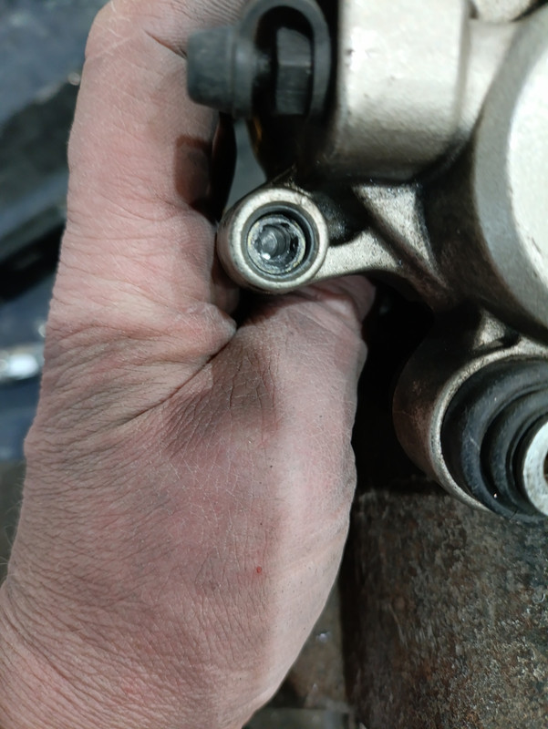

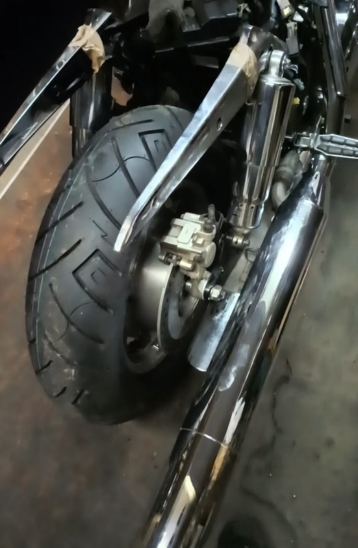

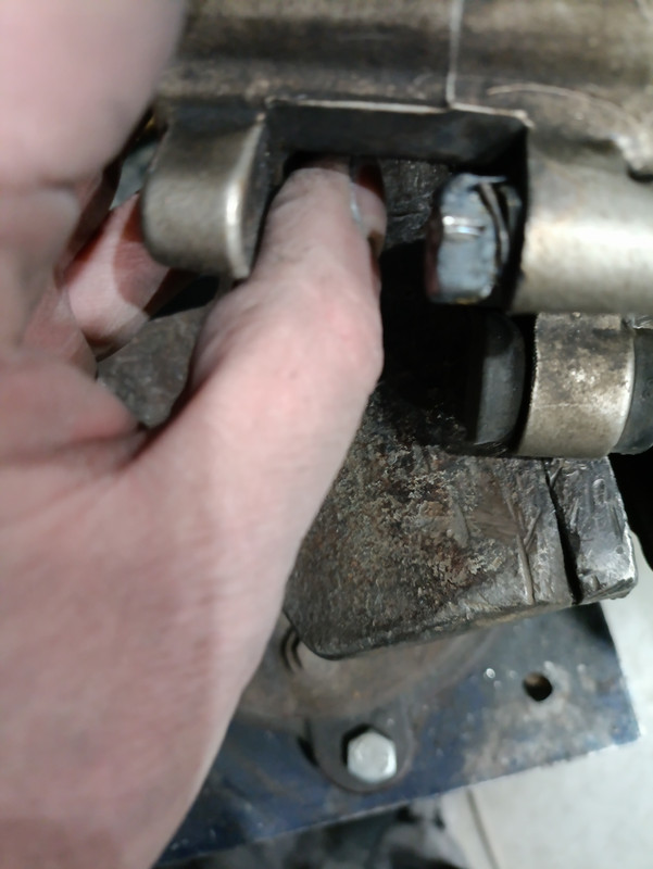

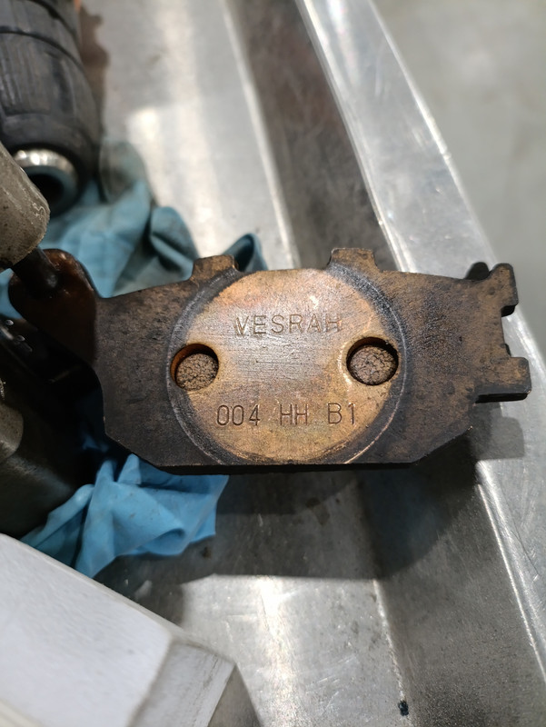

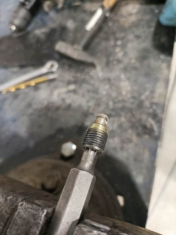

Вобщем колёса поставил, решил обслужить о тормозную систему и на заднем суппорте провернулась направляющая колодок. Вообще не хотела выкручиваться, в итоге разрезали пополам, вынули колодки. Дальше приваривали гайки к ней, но обламывалась ниже места сварки. В итоге просвелили насквозь аккуратно и вбив в неё торкс со скрипом она вышла. Спасибо Фиделю за консультации.
Новую заказал и поставил.

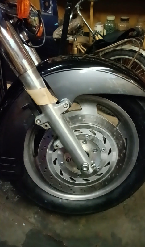

Дальше решил обслужить суппорта и тормозную систему. С задним суппортом проблем больше не было, думаю надо обслужить передний.

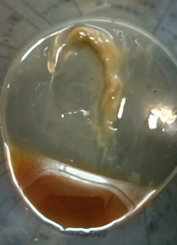

Начал вынимать поршни и когда вынул второй аж дёрнулся, из суппорта вылезла какая то хрень.
Я честно говоря такого не видел.
Эмулься такого размера с указательный палец.
Охренел и от цвета самой тормозухи, я хз сколько её не меняли.
Промыл и перед и зад пока чистая не пошла. Пока не прокачивал, но промыл на сколько смог.
