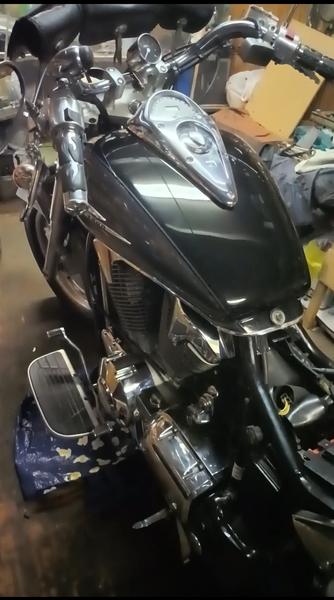

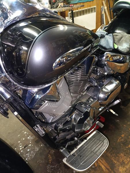

Вобщем закончил с ремонтом и обслуживанием мота, не все фото процедуры есть) забывал сфоткать.

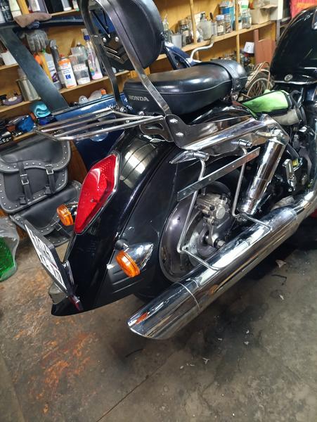

Сделано было не мало, земенён демфер, колодки, свечи, все вакуумные шланги. Много ковырялся со спинкой, крепления спинки и багажника как будто не от этого мота. Нашёл на Авито и поставил. Та же тема была со стеклом ветровым, нашёл Мемфис с быстросъёмным креплением. Смазал все тросики, отрегулировал по мануалу и теперь и газ быстро возвращается и сцепление помягче стало.
Смазал лапки тормоза и кпп. Перебрал все суппорта. Перебрал главный передний тормозной цилиндр, задний промыл и почистил
Заменил гиперчарджер на стоковый фильтрбокс.

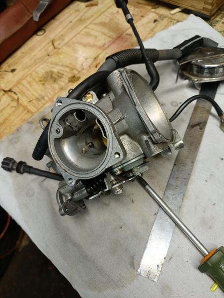

Долго ковырялся с карбом, в нём к и следовало ожидать стоят тюненые жиклёры и игла, достал стоковый карб, приехал со штатов вместе с фильтром.
Весь промыл почистил, мембраны вакумная и ускорительного насоса в порядке, но мот работает только с обаготителем, убираешь сразу неровная работа, хлопки в глушак и фильтр.
Разбирал и собирал несколько раз, всё в пустую, решил оставить до лучших времен.
На старом всё так же промыл и почистил, плюс заменил прокладку поплавковой камеры и иглу поплавка, он вообще лежал, сейчас как в мануале 18.5мм от кромки карба до верхней точки поплавка. Свечи новые, заводится моментально и работает прекрасно, я доволен.
С проводкой пока не до конца разобрался.

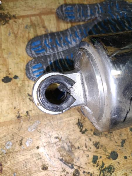

Отрегулировал задние амортизаторы, стояли на 5ке! Поставил 2, втулки их же заменил были разбитые
поставил полиуретан.
Зеркала куреякин снял ибо по мне ни хрена не видно в них, купил китайские по шишрше. Ножки были прям очень длинные. Нарезал резьбу дальше по ножке и чуть укоротил теперь норм.
Так же заменил масло в редукторе и антифриз.
Сегодня снял с подъёмника, полирнул малость так как немного зашоркал.
Осталось проводку доделать и вроде всё.
Как то так
