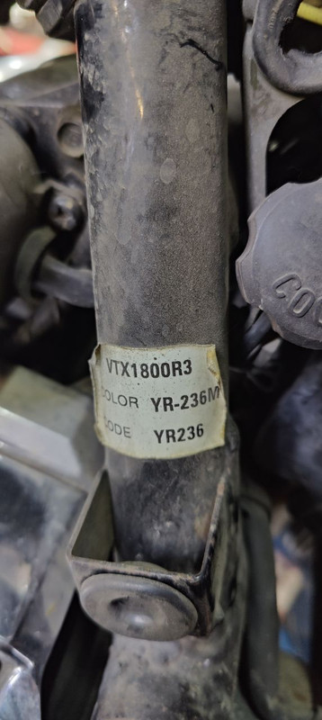

не, под сиденьем лежал весь в паутине =))
цвет родной, на раме YR-236M =)

Откровенно говоря мне тоже стало интересно, красят ли на заводе в кэнди хонду. На работе с колористом посмотрел по коду, написано оранж, но формулу не открывает, база не обновлённая или компанентов таких нет. Возможно оранжевый перл, а может и кэнди, хз.
Например у моего друга есть красная голда, так тоже очень похож цвет на красный кэнди, но это красный перл с тонированным лаком (красный лак)

О_о
может я не прав, но YR-236M, то что написано на раме - это HONDA YR236M CANDY JUPITER ORANGE
краску будут замешивать специально обученные люди =)

Насколько я понимаю, это действительно юпитер оранж, но не кенди, а металлик- буква М в маркировке
Р - перламут, С - кенди

Думаю буква М не имеет отношения к тому что это за краска, это код который если вбить в базу колористики, той или иной системы подбора эмалей, даст список компанентов из которых и состоит любой цвет. Ну а дальше колорист скажет что это за цвет исходя из этих компонентов. По работе связан только с машинами, и коды бывают как буквы так и цифры, у каждого производителя свое обозначение кодов например bmw - 354, 475 300 и тд, в lend rover / jaguar интереснее, там один и тот же цвет обозначается по разному, в jaguar буквы а lend rover цифры (NEL/909). В audi и буквы и цифры lz5e к примеру, и хрен разберёшь перл это солид или металик, пока не откроешь базу. Одним словом чтобы понять что это за краска в данном случае Юпитер Оранж, нужно смотреть формулу этого цвета)

Да меня переубеждать и не надо, я констатировал факты, изначально мне было интересно красят ли на конвеере honda кэнди? Откровенно говоря я тоже так считаю что это либо металик либо перл.

Ну, у меня Фьюри в кэнди (заводской код B197M, вроде). Но даже в лучшие времена наши дилеры в кэнди детали не красили, а при необходимости тянули под замену уже окрашенные из Япии. Года три назад мне надо было крыло подкрасить за первого владельца, но столкнулся с тем, что мало какая программа по покраске это делала. Себе заморачиваться не стал, т.к. место внизу незаметное, и мне покрасили металликом переходом, но пару контор я нашел и тут даже выкладывал, правда на компе умирал ССД, а здесь найти не могу. По-моему, это была краска PPI за много денег и еще какая-то. Поэтому и интересно, чем будут красить человеку, если будут делать именно в кэнди.
Вообще, есть сайт, который по коду раскладывает всю краску мотопроизводителей на компоненты, в моем случае он сразу давал три составляющие. Жаль, всю инфу утерял, а рыть все это долго. Хотя...colorrite.com, наверное.
