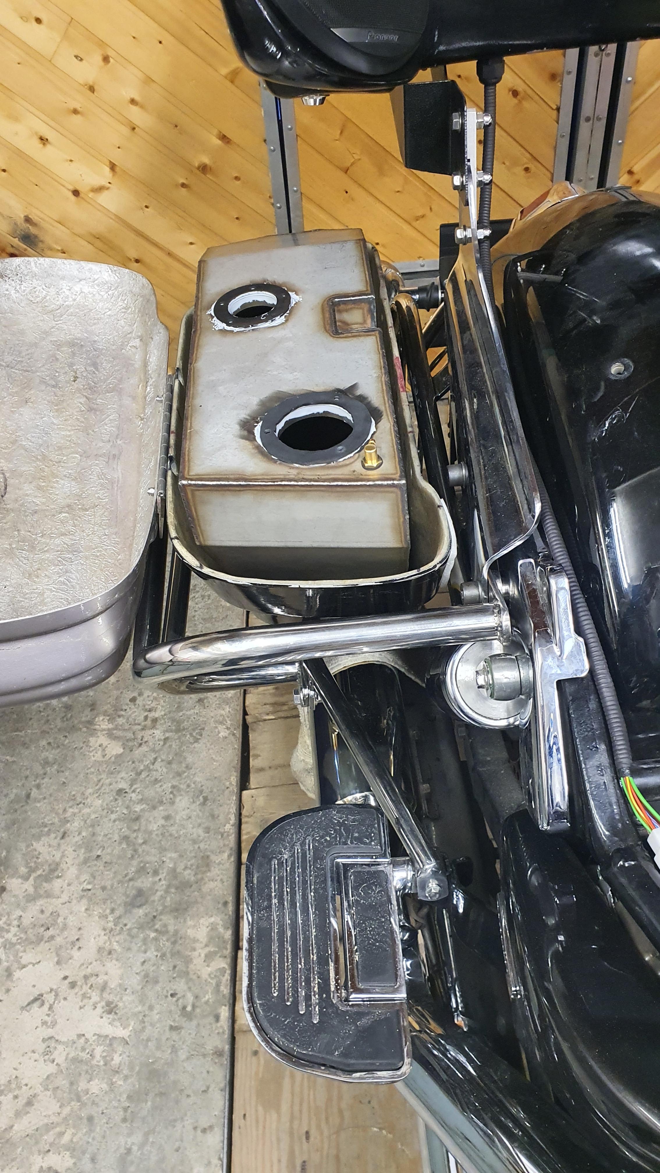

Кофробак 15л.
С перекачкой в основной бак.
Три года - полёт нормальный.
20 основной + 15л х2 кофробаки + 5л "дежурная" под центральным кофром.

DeOnis писал(а): ↑16 окт 2026, 22:50 Кофробак 15л.
Сколько все это весит? Корпусы баков из нержавейки?
Сообщения: 1873
Поблагодарили: 165 раз
Напилинг канистры
Жиган писал(а): ↑17 окт 2026, 07:39 Корпусы баков из нержавейки?
Так точно, 1.5мм.
Жиган писал(а): ↑17 окт 2026, 07:39 Сколько все это весит?
Не взвешивал ещё.
Аморты - усиленные от Макса Корп. Сделаны из Ф, т.е на подшипниках в верхней головке.
Одному на таких амортах жестковато, да.
Почему просто не сделал подачу топлива в двиг из кофробака?
А кофробаки не соеденил с основным трубками подачей и обраткой?
И бензометр бы можно было человеческий поставить в кофробак
Сообщения: 1873
Напилинг канистры
Старый Социопат писал(а): ↑17 окт 2026, 09:13 И бензометр бы можно было человеческий поставить в кофробак
Бензометры стоят как положено - в каждом. Даже в родном.
Старый Социопат писал(а): ↑17 окт 2026, 09:13 Почему
Потому, что основной бак выше кофробаков по вертикали.
Сообщающиеся сосуды и всё такое.
И вообще удобно получилось:
Едешь на основном, загорается лампа, включаешь перекачку. И в основной бак уходит ровно один кофробак.
Сообщения: 7548
Благодарил (а): 225 раз
Поблагодарили: 898 раз
Напилинг канистры
DeOnis писал(а): ↑17 окт 2026, 09:22 Потому, что основной бак выше кофробаков по вертикали.
Ну насчет удобства спорно....
Именно по этому что основной стоит выше боковых и надо было с боковых делать подачу в двиг, а заливать бенз в основной и все три бака были бы залиты с одной заливной горловины. Заодно и насос нормальный погружной можно было поставить, заместо этой выносной колбы под брюхом
Сообщения: 1873
Напилинг канистры
Трудная мысль...
Зачем ломать работающее?
