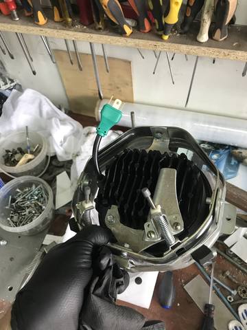

Окончательный вариант Изображение
mor94ok
Сообщения: 366
Зарегистрирован: 16 июл 2013, 10:42
Имя / Name: евгений
Откуда: Ивантеевка МО
Благодарил (а): 17 раз
Поблагодарили: 44 раза
Re: Светодиодная оптика в стандартную фару
Непрочитанное сообщение mor94ok »
В самой фаре есть посадочные отверстия( кстати китайцы как обычно-жгут!! отверстия просверлили не симметрично,а я не сразу заметил, только когда сделал крепёж понял что мои отверстия не совпадают с фарой,поэтому пришлось надфилем сделать слегка овальными отверстия в моем креплении ). Туда и вкрутил кровельные шурупы предварительно укоротив. Ну и в одном месте в ребре просверлил одно отверстие, чтобы закрепить площадку для регулировки влево вправо.

mor94ok писал(а):Окончательный вариант Изображение
Чертежик бы с размерчиками! ПОЖАЛСТА!

Тут она слишком утоплена в корпус. Вариант с донором от 2106 получше будет. Там есть ободок - и можно выставить её на сантиметр или полтора, тогда смотрится лучше.

зато регулировка остается
я ставил с креплением от 2106, но сохранением регулировки

Женя прислал мне свои зарисовки! Большое ему спасибо! Как я и обещал ему, делюсь со всем честным народом!

Глубина посадки фары легко регулируется длиной усиков, ободки можно любые втыкать, диодные хромированные у кого на что фантазии хватит. В креплении с донором от 2106 (делал несколько раз себе и друзьям), выходит больно колхозно, а тут чуток доработать led или хром ободком и заводская установка....ГЛАВНОЕ, ЖЕНЯ СОХРАНИЛ ВСЕ РЕГУЛИРОВКИ!
