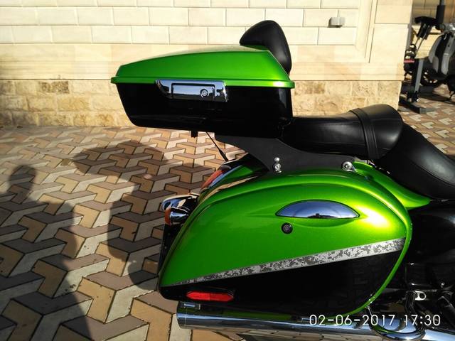

Что нового ? сделан быстросъём заднего кофра
Сообщения: 4130
Re: Немного подтюнил свой мот Kawasaki VN1700 Vaquero
Поставил кофр с H-D Street Glide 2015 года
Вся эта замутка для дальников ,снимается за минуту .
Как не странно , даже мне нравится ))

Нормалек получилось!С задним кофром вообще супер

Т.е.,как я понимаю,через ентот «быстросъем» на мот можно любой неоригинальный багажник примастырить? Цена ХД чумадана?...Зуппер Худд! Чертежик бы ещё в личу?

Алексей , чертижей нету (( делал по месту шаблоны боковых кос из ортстекла , потом по выемке в кофре , была сделана площадка , дальше на моте все сварили , что бы небыло перекосов в конструкции , потом на родном криплении быстросъема был переточен один ролик , зачем ? Что бы с H-D защёлки можно было поставить (цена на Али рублей 600 за пару ) , ну как то так ...
Цена чемодана ..... Вроде вышел рублей 17 с доставкой ,а может и дороже , нетомню ((качество хорошее .

Dinskoy писал(а): дальше на моте все сварили , что бы небыло перекосов в конструкции
Молодца! Заниженый турпак нисколько не портит общую концепцию. На дальняк можно на него съёмный гриль сварганить (для палаточки, например).
А варить на моте - сам так делаю. Вроде по сто раз всё измеришь, а хрен там! - приходится прихватывать прямо по месту. Я думаю это от того, что на моте не так много параллельно-прямоугольных мест за которые можно уверенно зацепиться как за базу.
