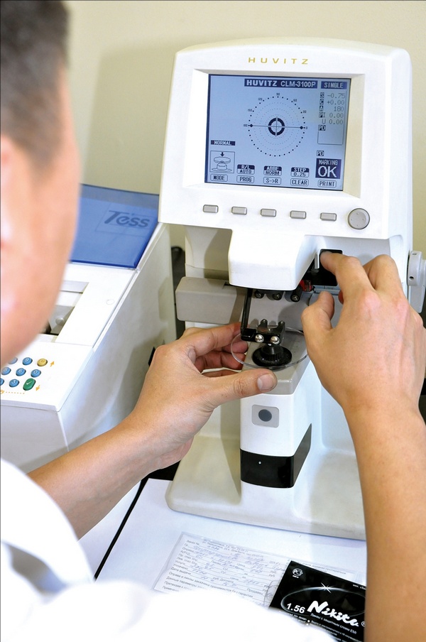

А вот я и дважды далдон! Может ты очки не носишь, потому не помнишь как выглядят линзы до того как их под оправу вырежут! А выглядят они как раз такими вот дисками, возможно вполне подходящими по диаметру! Так что зайди в оптику!!! Покажи очки и попроси всадить стёкла с 0 диоптриями. Они их и тонируют кстати (сам делал). К тому же прямые стёкла в очах - не правильно! и плёнка - зло. Лучше что бы спецы всё сделали.

так все линзы для очков изначально такие!!! Это потом их под оправу обрезают, предварительно определив центр. А т к рожи у всех разной ширины, да оправы разной формы приходится делать такие шайбы! :)
А если они абсолютно плоские, то это не они. Нулевые линзы - не плоские. Плоские на глазах носить не надо.
