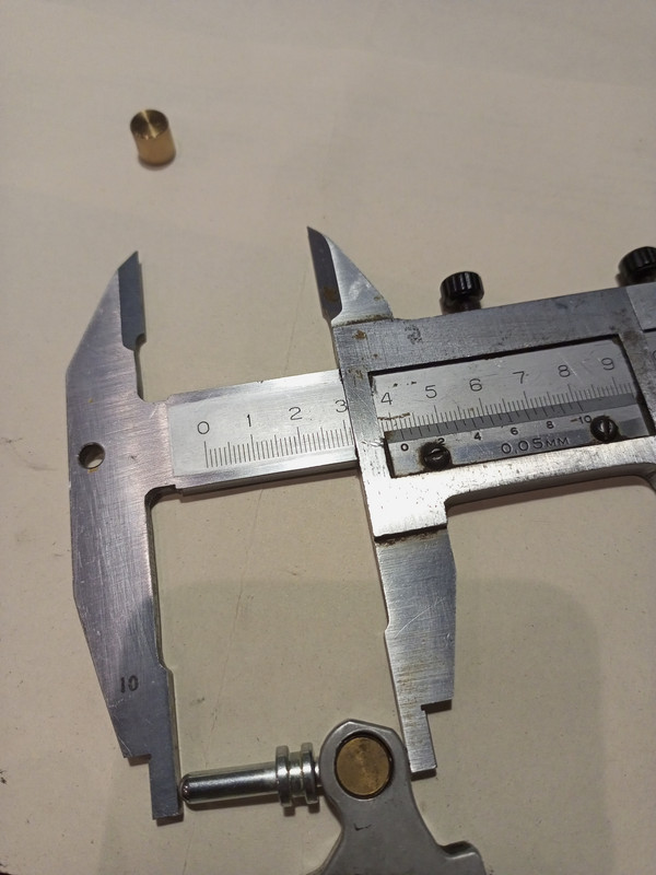

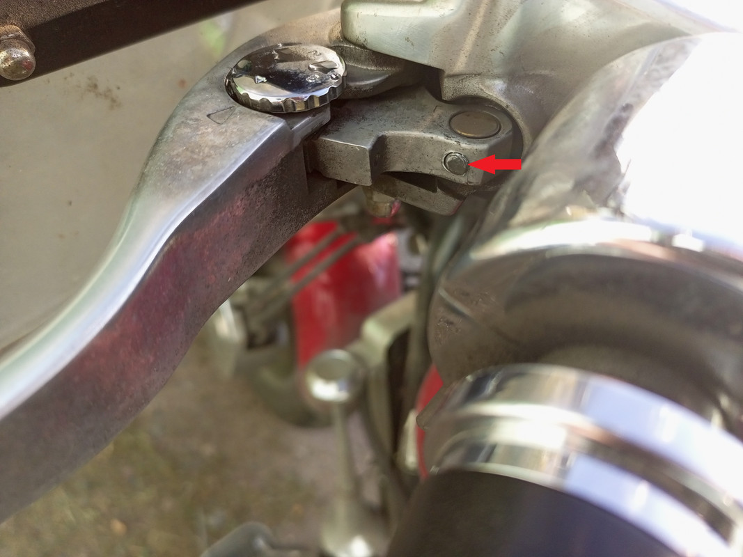

Сегодня по дроге домой из области перестала выжиматься сцепа.
На повышенные еще хоть как то можно было переключаться, а вот на пониженные - хер.
Думал завоздушилась магистраль, купил жижи, прокачка не помогла.
Глушил мот на каждой остановке, штоб нейтралку поймать.
В итоге кое как доехав до гаража нашел, что в машинке сцепы накрылась бобышка и еще в рычаге отверстие продавило :evil:
Латуни не оказалось, пришлось стальную выточить.

Арчи писал(а): 13 сен 2023, 15:27 Я не сразу понял чо за хуйня произошла, т.е. ты давишь рычагом на бобышку а она по штоку ездит , вместо того чтобы на него давить?
Да, прогрыз шток сначала бобышку (там стенка1.5-2мм), а потом прохуячил люминивую кочергу от рычага сцепы и был недовыжим :zvinayte:
Вчерась надыбал в закромах новую машинку и с нее снял нульсовую люминивую кочергу. Там же нашел и новую бобышку латунную... Хуле, склероз...
Вот Арчи, спецом для тебя, фото с новой и старой бобышкой. Прочувствуй разницу.

Кароче, мот на ходу. Ничего не загубил. Кпп заебок, диски сцепления тоже. Все едет охуенно.
Просто я когда машинку сузучью ставил на меча забыл шток укоротить. Сука, а ведь хотел 2.5-3мм сдуть.
Штоб машинка не так сильно жмакала. Просто у сузы 14мм, а мечовская 12мм.
Сдул бы в 2018 году и не прохуячило в люминьке дыру... Блин, ну тут сам лоханулся.
Оставил стальную бобышку и сдул шток на 3 мм
