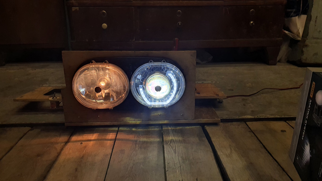

Сообщения: 1873
Поблагодарили: 165 раз
ARCHITECTOR 110 писал(а): ↑08 дек 2023, 02:01 А в чем переделка заключалась?
Сообщения: 1492
Благодарил (а): 234 раза
Поблагодарили: 274 раза
Вот это MoTher Fucker !!!
Сообщения: 1873
Это намётки. Потом было аккуратнее.
ARCHITECTOR 110
Сообщения: 444
Благодарил (а): 93 раза
Поблагодарили: 98 раз
Вот это глобал! Ксенон?
Д Ю Й М О Ф Ф
Сообщения: 1873
Нет, матричные свд линзы.
MTF Matrix system pro 3"
ARCHITECTOR 110
Сообщения: 444
DeOnis писал(а): ↑12 дек 2023, 08:24 Нет, матричные свд линзы.
Че, штатные лампочки, штатный отражатель настолько плохи??
Д Ю Й М О Ф Ф
Сообщения: 7551
Благодарил (а): 225 раз
Поблагодарили: 898 раз
Вентик в фаре это конечно ужос
Сообщения: 1873
ARCHITECTOR 110 писал(а): ↑12 дек 2023, 08:30 Че, штатные лампочки, штатный отражатель настолько плохи??
Не знаю, опробовать не удалось.
Но моя цель - это ещё и "красивое показываете".
ДХО "злые ангельские глазки", подсветка поворота (возможности линз мтф), и линзованный свет точно лучше галогена в штатном отражателе.
