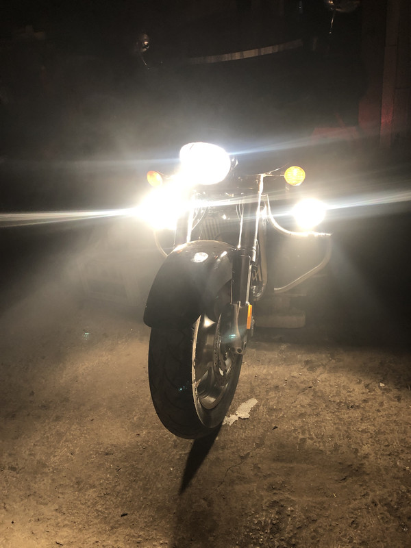

Все привет!
Дабы не плодить тему есть вопрос.
Покатался я с туманками на дугах 2 сезона!
https://samara.vseinstrumenti.ru/avtoga ... gKjuvD_BwE
Все шикарно ! Свет такой какой мне был нужен , в потоке видно.
Но поумнев поставил валенки на дуги и туманки пришлось убрать(. Поставив в фару диодную лампу не особо изменилось качество света .
Сидел я возле мота и думал куда пристроить туманки ? Громоздить люсту мне не хочется - не любитель я полицейских мотоциклов 60х., дырявить валенки тоже не дело ( скажу сразу про диодную фару пока не думаю и не рассматриваю тоже из эстетических соображений , хотя к пенсии может дойду)))
И вот какая мысль меня посетила: А как будут работать ГОРИЗОНТАЛЬНЫЕ диодные туманные фары https://www.ozon.ru/product/svetodiodna ... gLrofD_BwE если их поставить ВЕРТИКАЛЬНО!!! ( по наружной части дуг)? Регулировки хватает и место занимать не будут. Как получить максимальное КПД в таком случае?
Скажу сразу - да туманки Китай ( промазанные герметиком ) , требования- устойчивый свет около 10 м2 перед мотоциклом
Интересно , есть ли у кого опыт подобного онанизма или теоретические знания?!
