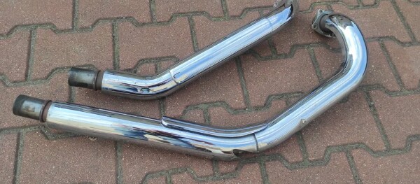

Всем добра!
Подскажите плиз, встанет такой выхлоп на 1800F, вроде как с R-ки или N-ки... хз, история умалчивает
Сообщения: 6135
Благодарил (а): 1798 раз
Поблагодарили: 722 раза
Встанет выхлоп на 1800F ?
с приемной трубой не встанет
Сообщения: 1420
Поблагодарили: 258 раз
Не может быть, встанет, там же только наконечники разные. Валера, я себе на самую первую Цешку вкорячил стоковый от Эфки с подрезанием боковой пластиковой крышки, так как здесь её (крышку) отказались продавать.
Сообщения: 4126
Поблагодарили: 555 раз
Арчи писал(а): 05 май 2022, 23:10 Не может быть, встанет, там же только наконечники разные. Валера, я себе на самую первую Цешку вкорячил стоковый от Эфки с подрезанием боковой пластиковой крышки, так как здесь её (крышку) отказались продавать.
Речь вроде идёт, не на цешку вкорячить трубы от эфки , эти взаимозаменяемы, а вот с R, S, там колено с другими изгибами в районе подножки , и придется приложить прямые руки ...
