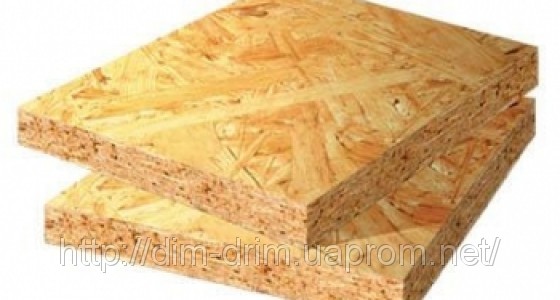

У меня бетонный гараж но т.к. живу на севере морозы и т.д. буду стены утеплять либо минеральной ватой, либо пенопластом а швы пенить, а вот похоже про фанерку ты упамянул которой я и хочу обшить бакелитовой фанерой (она водостойкая) это такая какбудто из стружки крупной склееная она? Она и на вид красивая и прочная и полочки все осальное к ней можно крепить... думал сначало гипсокартон использовать но отказался ввиду того что неудобно потом ничего не сделать к нему сложно что либо крепить полки и т.д...
Вот она родимая Изображение
Что думаете по поводу ей обшить?

Это ориентированно-стружечная плита ОСП, я на ее основе канадские дома строю, но желательно ее закрыть сайдингом, если нет тогда бери 1.2 см толщиной влагостойкую..
