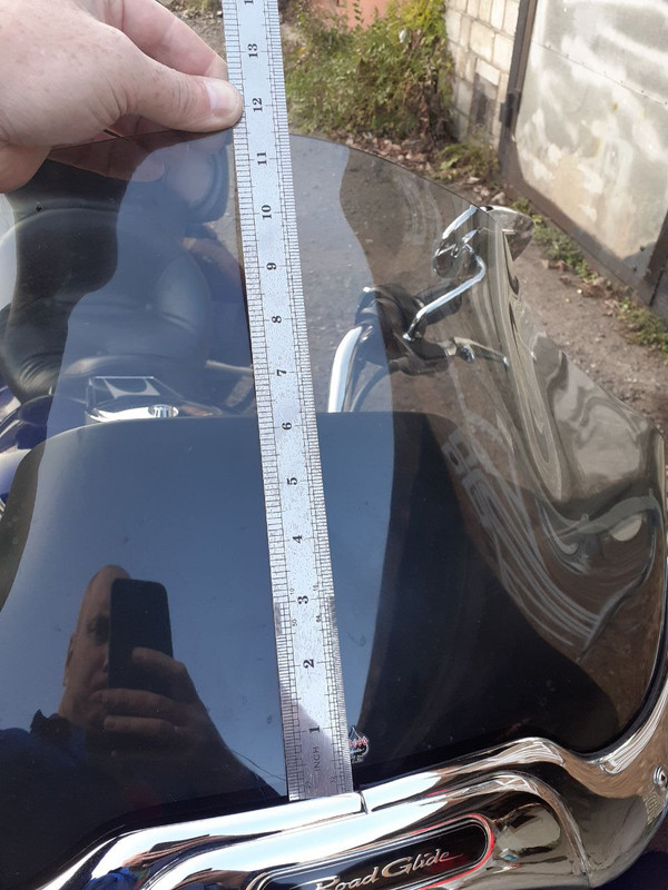

Полностью нерабочее лобовое стекло. В смысле его все равно что нет - от ветра на трассе в первый свой выезд на нее (фотки будут ниже) я таких люлей от ветра получил... А пока уже ехав по городу я понял, что высота стекла -не моя. Японцы ж мелкие ростом, поэтому претензий у меня ноль - просто сменю на высокое
Первый выезд на трассу после регистрации 22 июля. Здесь наиболее хорошо видно реальную высоту стекла:
Еще о стекле. Оно падла адски скрипит, будто пластик в салоне раздроченной лады гранты. Даже сквозь грохот прямотока я слышу этот паскудный скрип! Логично - оно вот оно, прямо под носом. Крепеж весь на месте, все закреплено, все уплотнения на месте, да и стекло дорогое, от известного брэнда (Klock Werks), но блять скрипит жесть.

На счет стекла, есть маза, что у него угол наклона не тот, слишком аэродинамично. Оно должно стоять более вертикально, чтоб в ебач не прилетало.
Но у тебя оно как бы продолжение морды. Возможно отсюда трабл.

Да ты знаешь, насчет угла вряд ли - у клока как и у многих других такой видон - это преимущественно штатный конструктив и как раз под то, чтобы убрать напор встречного ветра с плеч и с подбородка. С плеч кстати он убирает зачетно, как и от рук, а вот голова... Ебашит в челюсть прям снизу - я уже давно отвык от таких пиздюлей (на кинге такого не было, то шо там всем телом пиздов получал))). И вот мне как раз и нужно более вертикальное стекло - раз, более высокое (прям точно) - два. Либо такая же конструкция, но с более развитым обратным спойлером на конце, нежели на моем - у клока такое в каталоге кстати тоже е, но блять прайс как за крузак трехсотый епта.
Стекло нужно еще и такое, шоб высокому рулю оно не мешало - это важная деталь подбора стекла именно для РГ - морда то на месте, а руль ворочается. Именно поэтому РГ стекла с характерными глубокими боковыми вырезами - то как раз под ворочанье рулем.
Видон у стекла отпад канеш - с ним и морда смотрится шик. Но блять функционала лично для меня - ноль.
Их же стекло (клок), даже высота как у меня, но с совсем другим углом атаки (не такое горбатое как у меня) и с гораздо более развитым концевым спойлером:
А вот это стекло - моя мечта, и по высоте (шиснац инчей), и по конфиг, и по прозрачности (мне тонировка нахер не нужна - я за функционал). Эталонный и известный в мотомиру нэйшыныл сайклс)))
