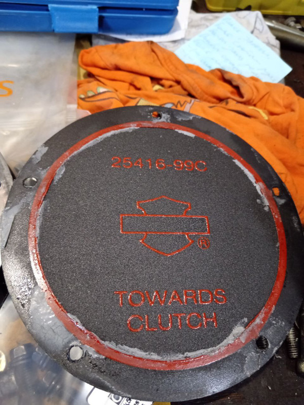

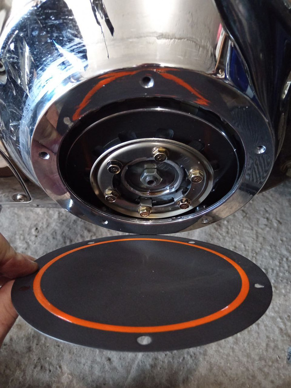

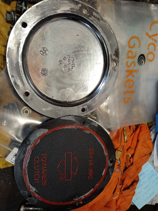

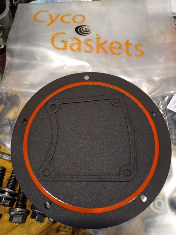

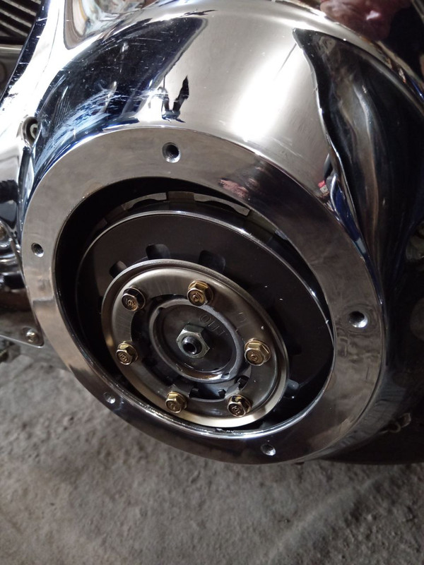

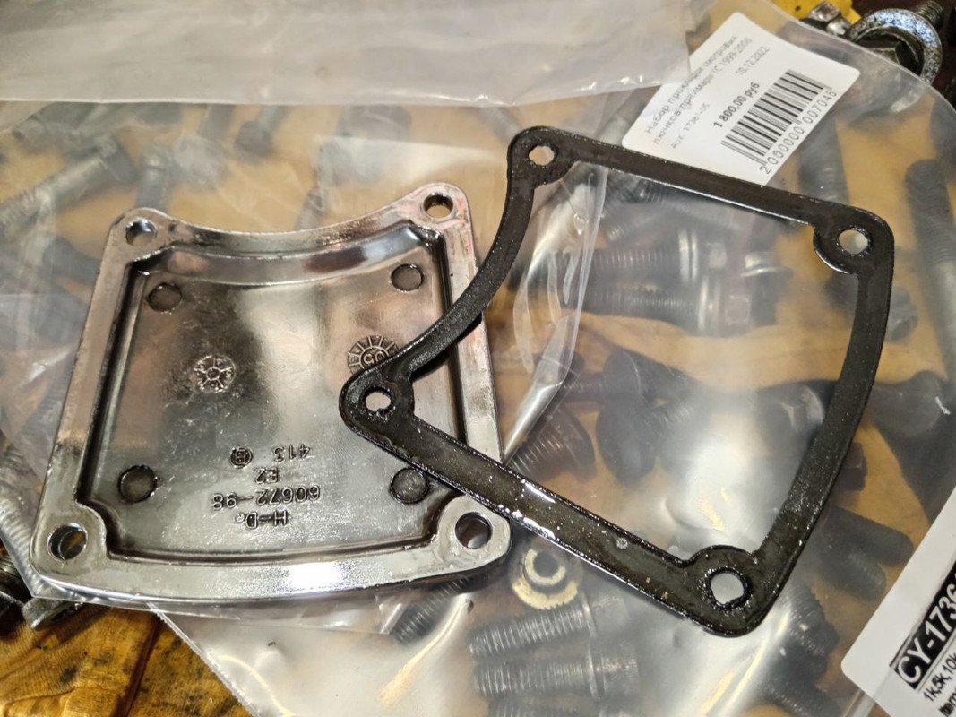

На выходных по мелочи подтюнил моцик своим же ассортиментом, но главное - поменял прокладки на кругляше праймери и инспекционном окне. Сделать хотел это давно, еще когда менял масло в гусе - тогда я увидел, как японец угандошил ориджинал прокладку дешманским каким то герметиком, сделав это с 2 сторон прокладки и заодно ухуярив в нем крышку. Инспекционное же окно начало едва заметно потеть маслом. Не заглядывая туда купил комплект в известной в харлейских кругах конторе, и вот свершилось.
Прокладку праймери, кстати, можно оказывается поставить неправильно - и именно так она и стояла. На всех прокладках есть оранжевый контур по кругу, и вот именно этим контуром надо ложить на картер гуся. На ориджинал прокладке и вовсе внутри круглого контура написано для танкистов - к сцеплению. Инспекция, к слову, отпотевать начала потому, что была просто дичайше обжата - я хорошо помню, что кое как открутил ориджинал винты - пришлось брать 30-сантовый ворот. Куда ж блять так затягивать то было...
Кароч все заменил, все супер, прикрутил на свой магазинный крепеж, посадив от греха на фиксатор. И да, прокладка инспекции - фоамет. Думал просто паронит прокладочный с напылением из вспененной резины.

Ориджинал прокладку праймери не хочу выбрасывать - бережно очищу от герметика, герметично упакую и уберу в темный шкаф. Пусть будет, мало ли.
Д Ю Й М О Ф Ф
Сообщения: 1419
Поблагодарили: 258 раз

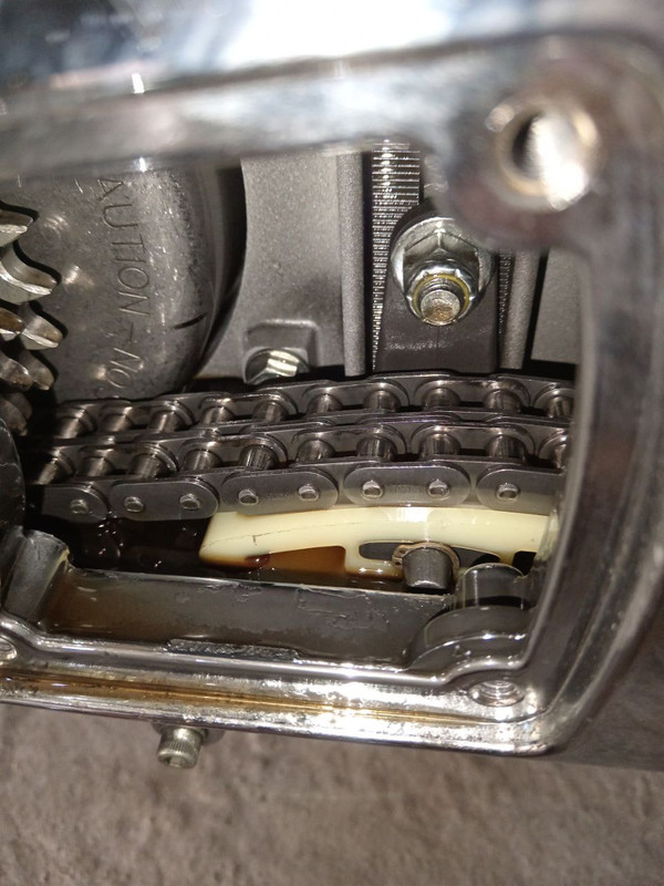

Юра, я думал у меня было насрано герметиком на крышке, но у тебя вообще полный звездец. Вот ведь дикари островные )))) Что-то не припомню ,чтобы у меня было дополнительное резиновое кольцо внутри крышки праймери. Прокладку праймери взял на алике за тыщу. Прекрасно себя показала, пока что. Инспекционную не менял,просто бэушную обратно прикрутил с нужным моментом и всё. Ну она и так не потела. Если у тебя есть фото башмака натяжителя цепи первичной передачи ,кинь сюда пожалуйста, хочу понять есть износ на моем башмаке или нет .На моем увидел износ глубиной примерно миллиметр, пока не понял это критично или нет.
ARCHITECTOR 110
Сообщения: 444
Благодарил (а): 93 раза
Поблагодарили: 98 раз
Есть как раз фотка. И у меня тоже износ ровно мм глубиной. Это считай почти новый

Сообщения: 1419

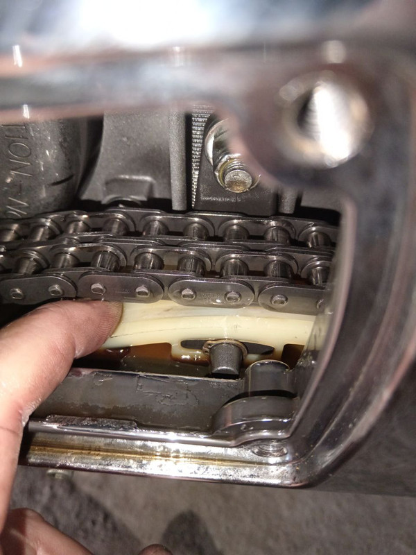

Спасибо,как будто на свой посмотрел .
ARCHITECTOR 110
Сообщения: 444
Да всегда пожалуйста! Единственное было дикостью, что цепь оттягивается пальцем - почему то думал, что цепь должна быть натянута гитарной струной :scratch: Но потом вспомнил американский видос, мастерская одна снимала там, они кароч тупо без крышки гусятни долго проворачивали движок, чет со стартером демонстрировали, и цепь реально свободно достаточно крутится, хотя там 103 движок был. Но и на 96 то же самое видел. Так шта хз, походу норма это...

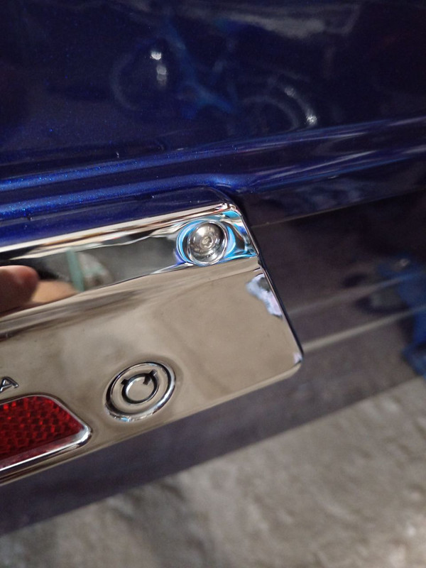

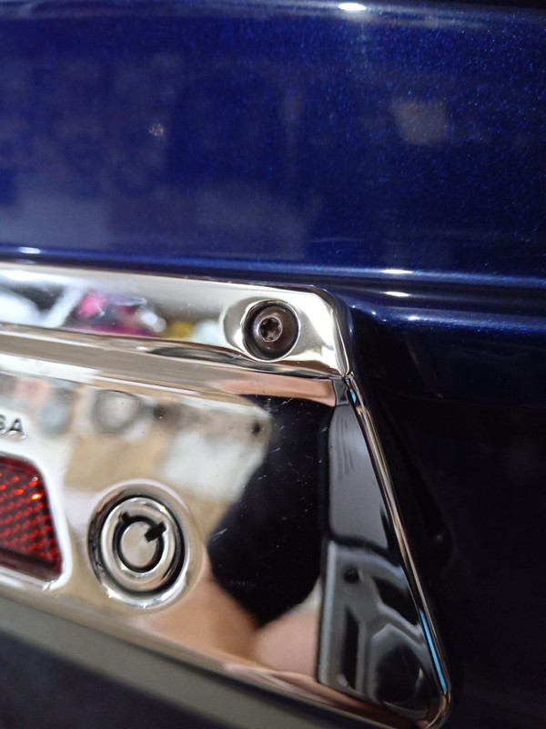

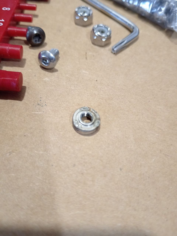

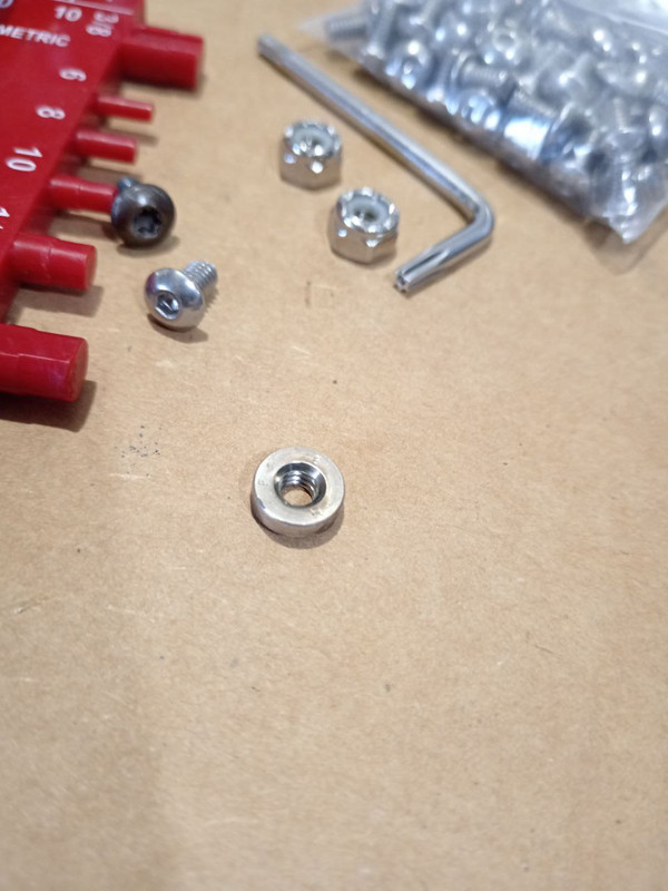

На выходных собирал очередные заказы, о один из них мне напомнил про то, че сам хотел давно сделать на своем. Поменять страшные штатные винты замков кофров на красивые)
Полез кароч их откручивать - там микро торкс какой то, не обратил. Кручу кароч один, а он не выкручивается. Ну, думаю, логично - гайка проворачивается. Потрогал - а она полностью круглая! Держал плоскогубцами и крутился винт весьма туго!
Выкрутил. Оказывается это не гайка. Это просто ответная резьбовая часть, которая держалась на точечной сварке. Она отвалилась. ХЗ когда - я туда до этого момента не лазил.
К счастью, как раз получил нашу закупку из именно этих микрогаек, именно этого размера! А винты уже давно такие есть. И кароч вышло как: на место отломавшейся резьбы поставил гайку (ее нормальное размещение проверил с помощью одного из мотохирургических зеркал), а второй винт, где с резьбой все в порядке, ничего не отвалилось, поставил просто винт.
Вот ТЕПЕРЬ - все красиво!

Резьба там хитрожопая ? Эти винты у меня вообще ржавчиной пошли
