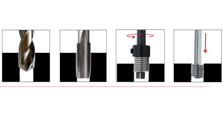

На выходных времени свободного было мало. Поэтому сделал совсем чуть-чуть.
Я уже писал, что мотоцикл мне достался после очень кривой сборки в РФ. В частности в траверсах была сорвана резьба одного из болтов крепления клыла. Можно, конечно, было рассверлить и нарезать резьбу под следующий диаметр болта. Но есть и более интересный вариант: ремонтная вкрутка. Она мне показалась более интересным решением, потому что металл траверс достаточно мягкий и резьбу рано или поздно соврешь. А тут хоть каждый день вкручивай-разкручивай
Просверлил два отверстия по 8,5 мм для нарезки резьбы М10
Резьбу нарезал слегка чтобы вкрутка сама дорезала резьбу и ввернулась с трудом.
Сверху - как выглядит эта ремонтная вкрутка

Китайский эндуро Anatis FX250 Lux -> Anatis A7 Lux
Не очень понял, что что значит «резьбу нарезал слегка». Одним из двух метчиков?
Ну типа того... У меня метчик 1 и я только наполовину им зашел. Получилось, что резьба только наметилась, но не прорезалась нормально
Была похожая задача. На старом моте (gsr 600) оборвал болт крепления выпускного коллектора, аккуратно высверлить обломок которого, как всегда не получилось. Пришлось знакомого токаря просить выточить футорку, причём наружная резьба была с самым маленьким шагом из предусмотренных стандартом метрических резьб. С крупным шагом не получалось - больше профиль резьбы и от стенки футорки ничего не оставалось.
