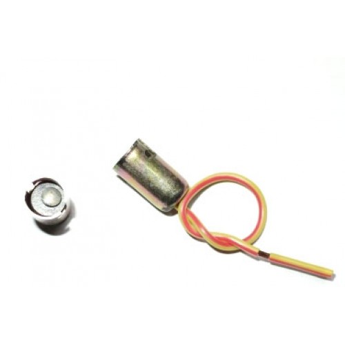

Патрон для цоколя можно приварить точечной сваркой, припаять, приклеить на суперглю или эпоксидку.
Я 20 лет назад паял с помощью кислоты и ПОС61. Если нет кислоты, то российский аспирин отлично подходит. Фото нет. Тогда еще с фотиками не просто было :)
Паял такие:
А щас их как говна всяких разных. Выбирай на вкус
https://yandex.ru/images/search?text=па ... ource=serp

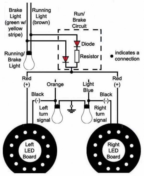

Вот ещё есть схема (вдруг кому интересно), в которой в стоковые поворотники вставляется светодиодное кольцо, и через систему резисторов добиваются и тусклого (габариты) / яркого (тормоза) свечения, и гаснущих с одной стороны светодиодов при включении лампочки поворотника.
https://tech.bareasschoppers.com/diy-pr ... ights-mod/
И хоть мне больше импонирует (ввиду природной лени и склонности к созданию максимально ремонтопригодных приблуд) вариант с вживлением цоколя BA9s (лампочки можно прикупить в запас или приобресть в почти любом автомагазине) - но, как "база знаний", пусть это тоже тут побудет...
