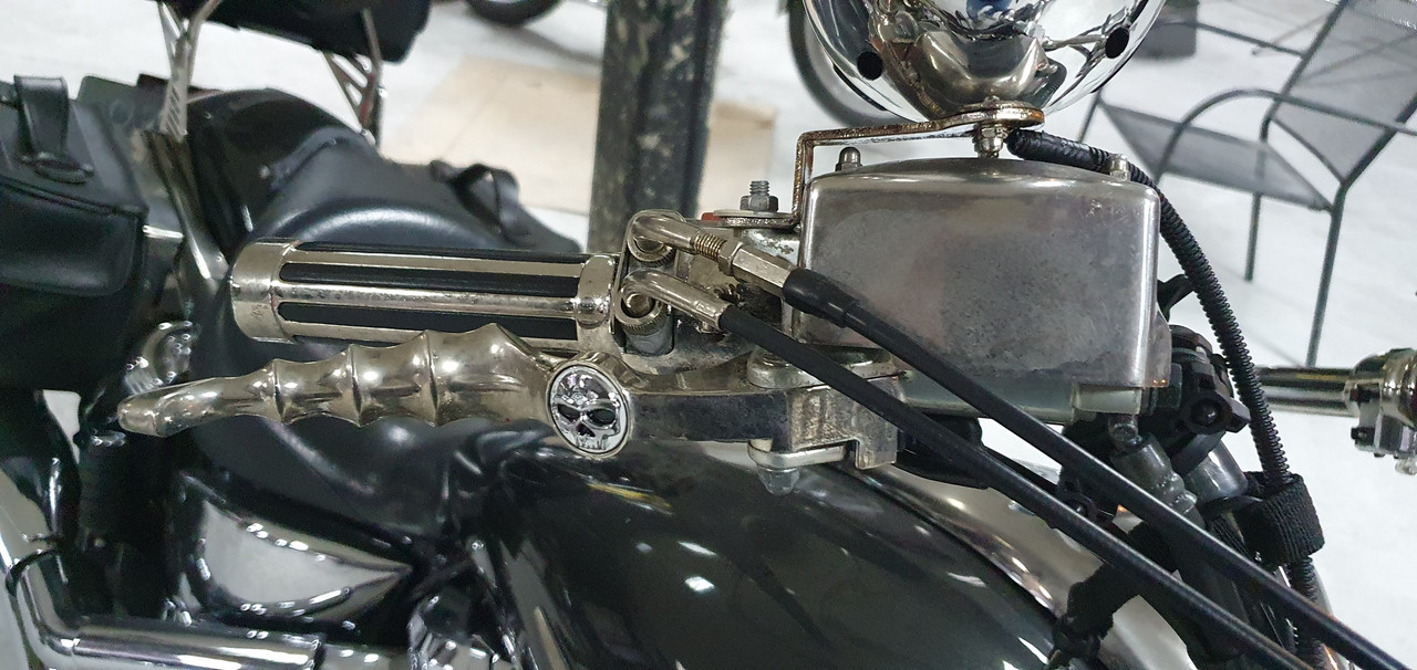

Уважаемые коллеги. Добрый день.
В силу определённых обстоятельств пострадал хром на некоторых металлических и пластиковых деталях моего мотоцикла. В основном это связано с попаданием химических реагентов. Может кто-то посоветовать контору в Санкт-Петербурге, которая занимается гальваническим покрытием не только в промышленных масштабах, но и в частном порядке. Если кто-то к ним обращался, был бы рад отзыву о качестве их работы. Заранее спасибо !!!
