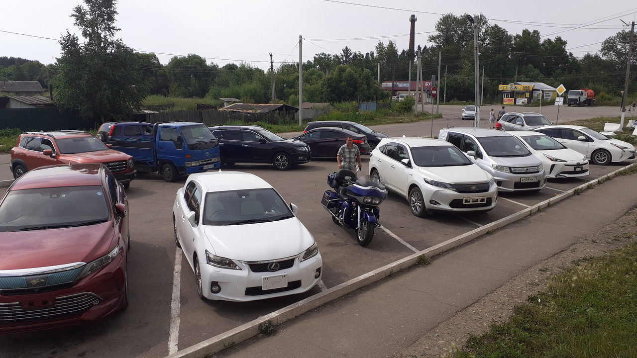

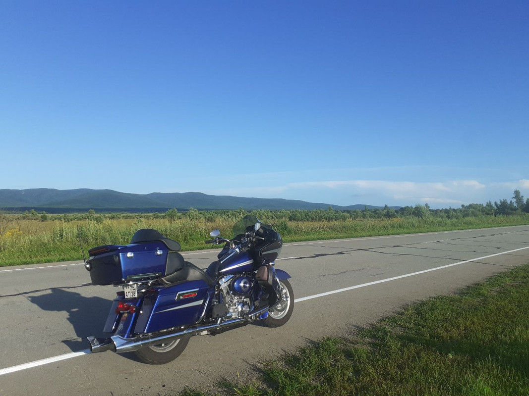

Ну и дальше краткие подробности первого выезда, а фотка в день регистрации - вот:

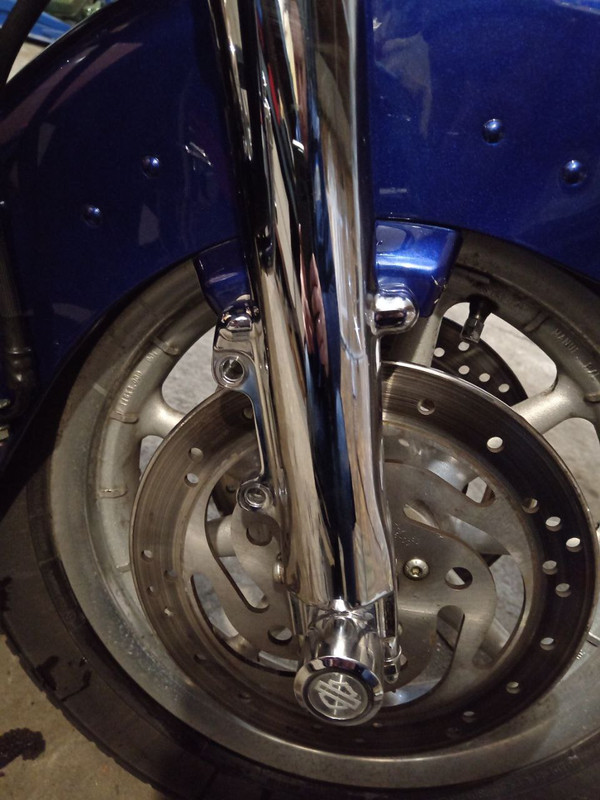

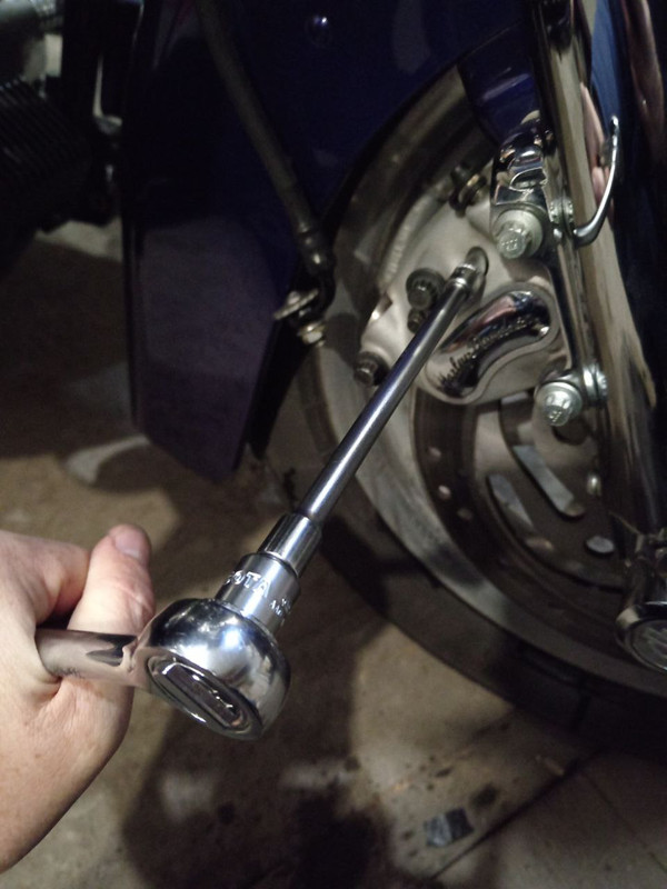

Как только проехал первые метры и начал тормозить передком - вздрогнул: мотоцикл тормозил расколбасом, который я не спутаю ни с чем и никогда. Много лет назад у меня был такой расколбас на ДС1100 и тоже на передке, и причиной тому был один из двух кривой тормозной диск. Был блять просто шок - ни следов падения, удара и прочей внешней разрушительной херни не было НИГДЕ, разумеется диски не переставлены, о чем я было подумал: этой херней контора не занимается, да и следов откручивания ровным счетом никаких. Хуй знает че произошло. Гнутый диск обнаружил - левый. Так и осталось загадкой почему он кривой. У меня были слабые надежды на прокачку тормозов, плюс меня уверяли шо эт 100% надо прокачать тормоза и ура. Я слушал, но понимал, что такое торможение вызывает только кривой диск и ничто другое. Прокачал. Толку ноль, но расколбас чутка подубавился.
Но то было не все. С задним диском - та же херь. Легкие пульсации в педаль при торможении. Как можно было погнуть задний диск - я ваще хз, могу только предположить. Я сразу поменял все колодки, когда качал тормоза, и сняв задние колодки охерел от их цвета - 50 оттенков синего. Колодки - керамические! Я хер знает че делал японец на нем и где, чтобы тормозить так, что колодки были, видать, раскалены, равно, как и диск наверное.
Но! Я не расстроен - ведь это законное основание поставить хромучие диски, о которых так давно мечтал. Так тому и быть. И да, даже при, по сути, неисправных тормозах, моцик тормозил просто охеренно - замедление просто дикое. Это канеш заслуга колодок, коими я запасся нечаянно)
Но суппорта работают знатно, чего уж там.

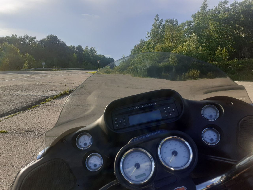

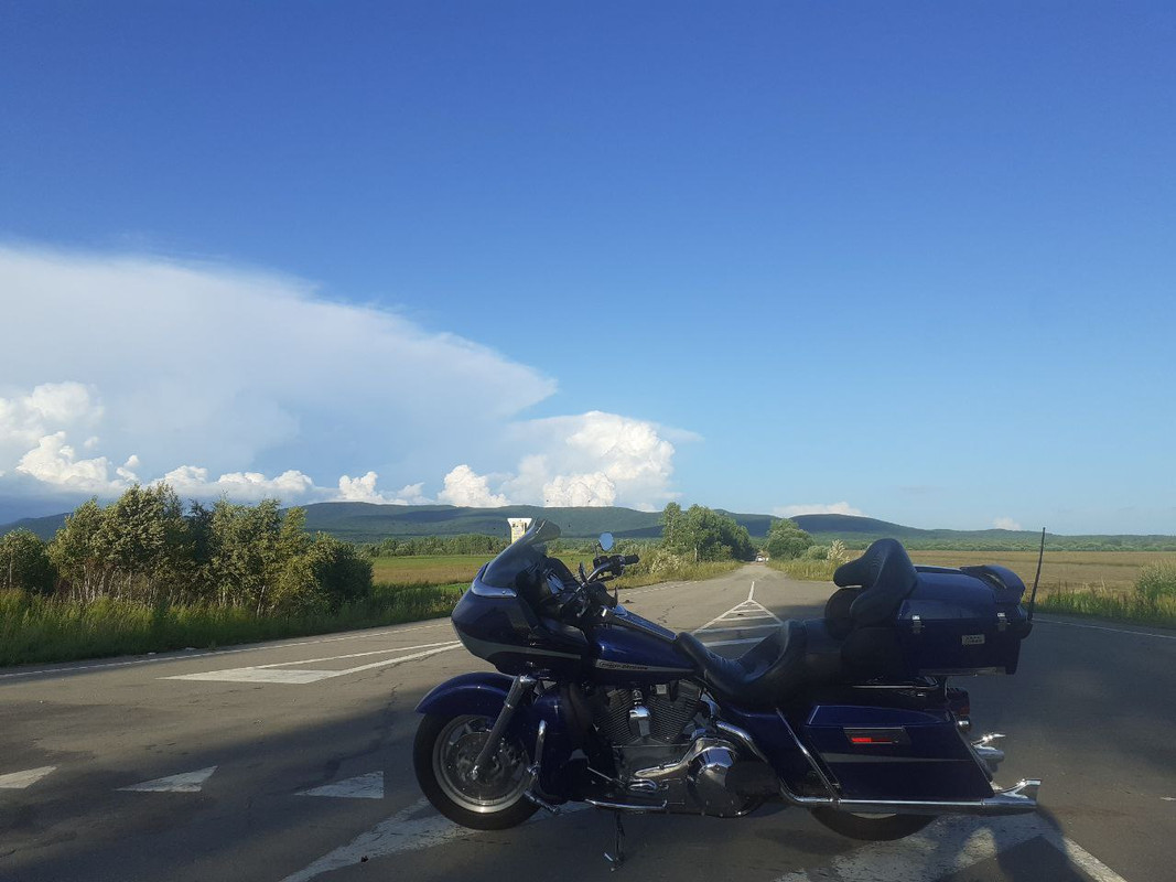

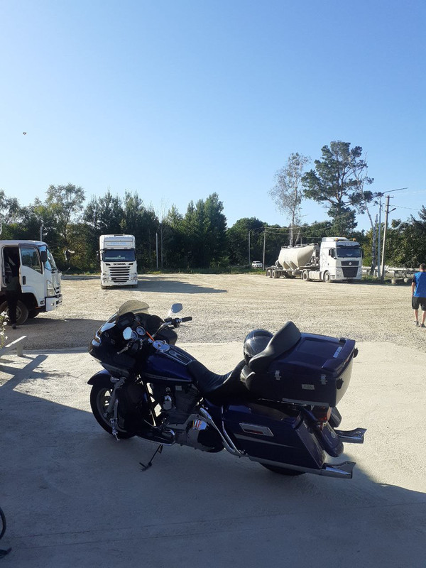

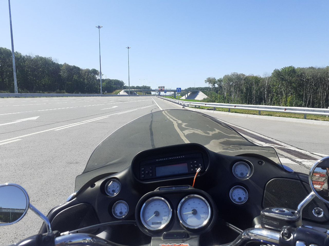

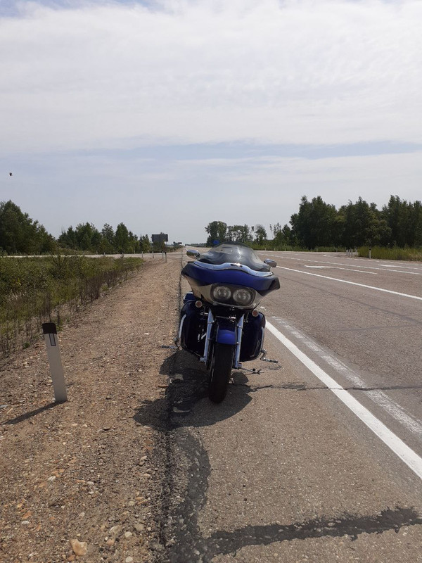

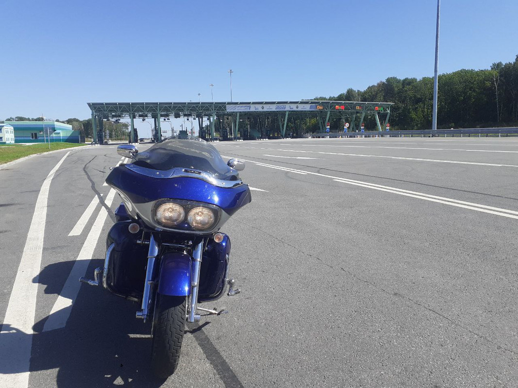

Полностью нерабочее лобовое стекло. В смысле его все равно что нет - от ветра на трассе в первый свой выезд на нее (фотки будут ниже) я таких люлей от ветра получил... А пока уже ехав по городу я понял, что высота стекла -не моя. Японцы ж мелкие ростом, поэтому претензий у меня ноль - просто сменю на высокое
Первый выезд на трассу после регистрации 22 июля. Здесь наиболее хорошо видно реальную высоту стекла:
Еще о стекле. Оно падла адски скрипит, будто пластик в салоне раздроченной лады гранты. Даже сквозь грохот прямотока я слышу этот паскудный скрип! Логично - оно вот оно, прямо под носом. Крепеж весь на месте, все закреплено, все уплотнения на месте, да и стекло дорогое, от известного брэнда (Klock Werks), но блять скрипит жесть.

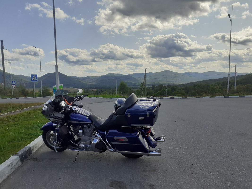

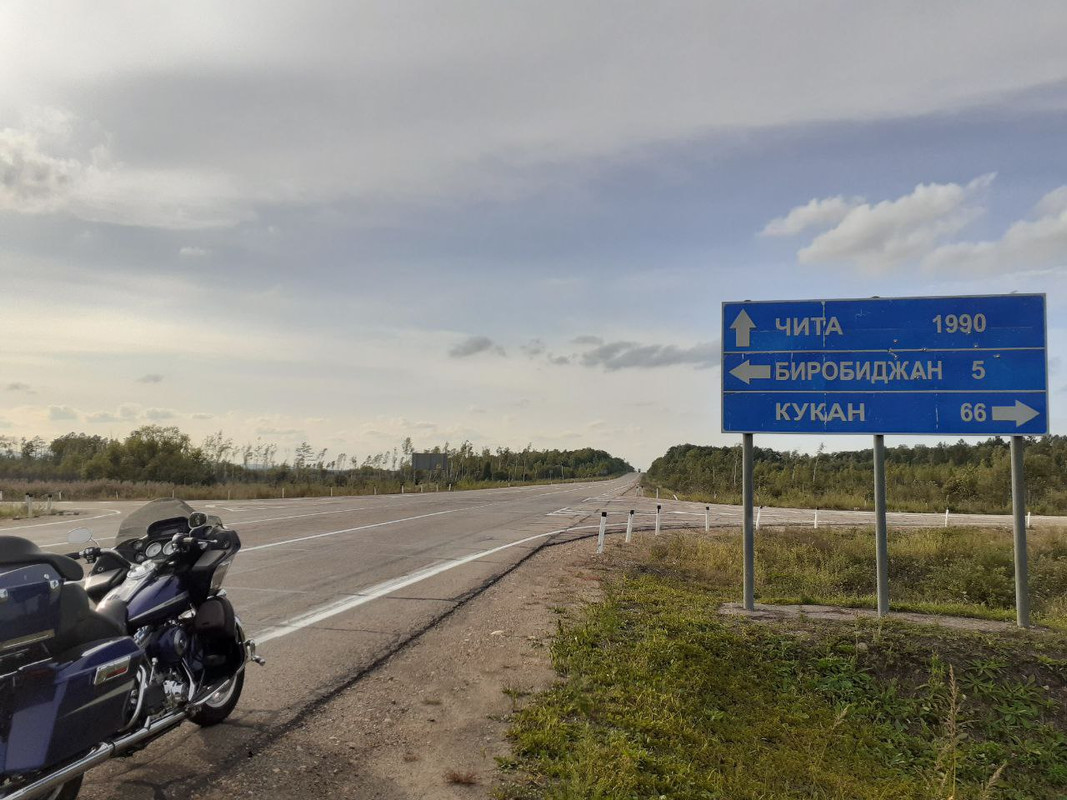

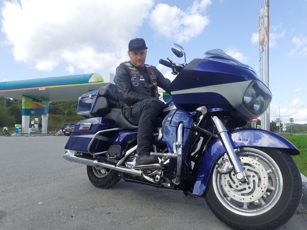

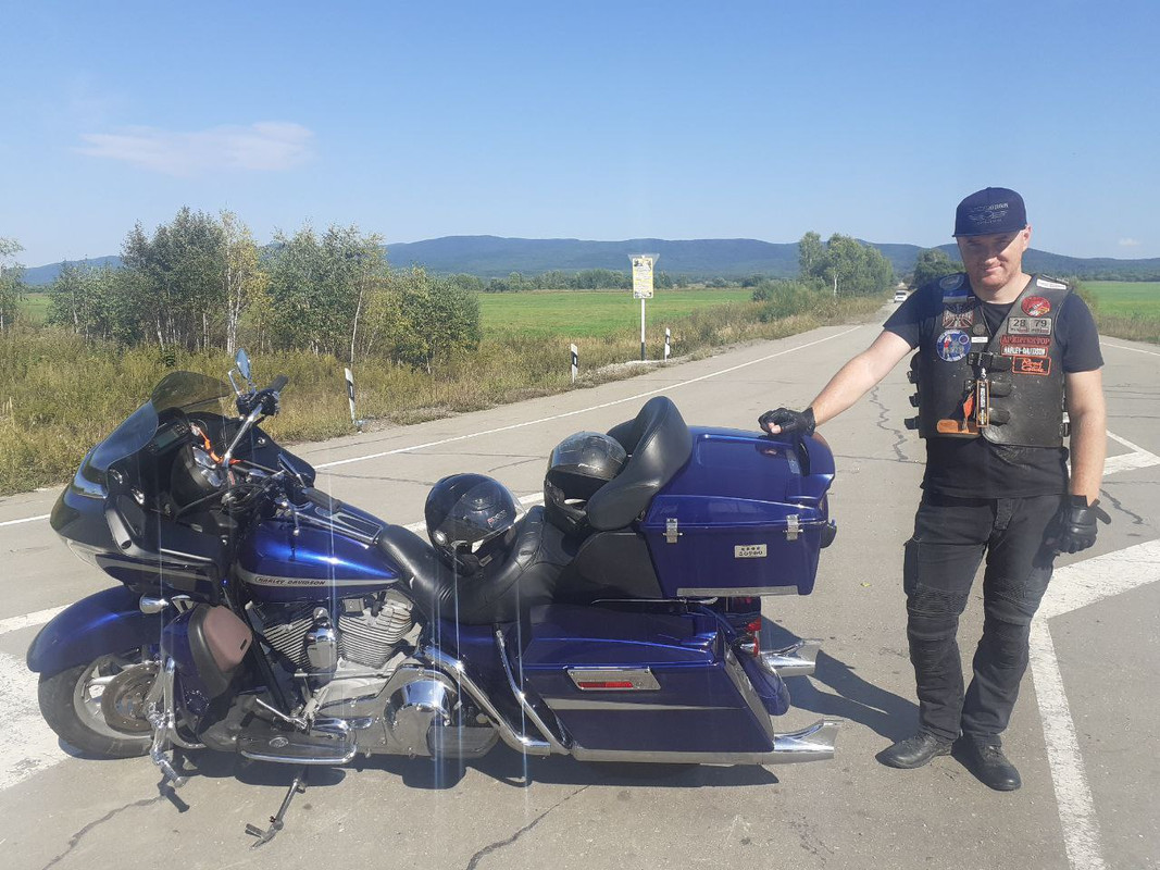

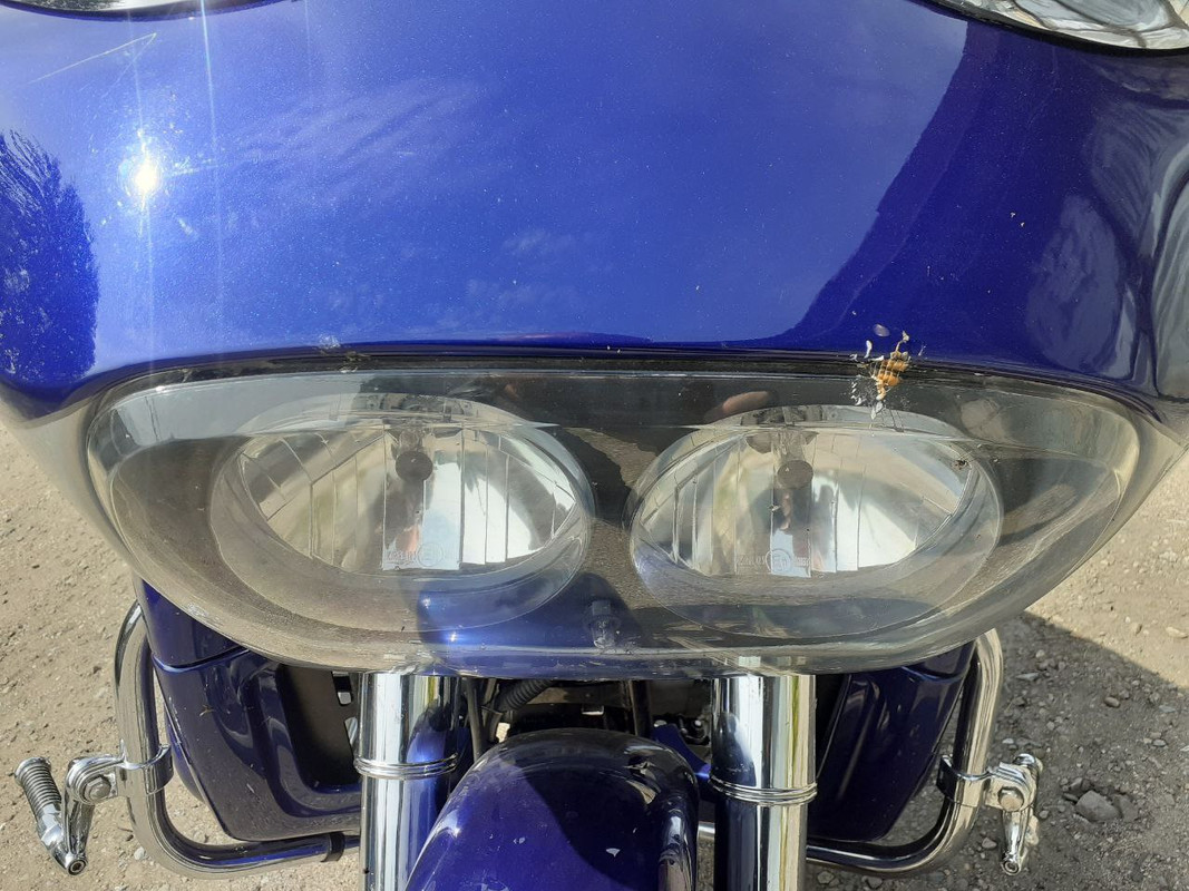

Продолжение скоро последует, а пока немного фоток от 30 июля - окрестности (на одном из фото - труп первой российской суицидной летяги):

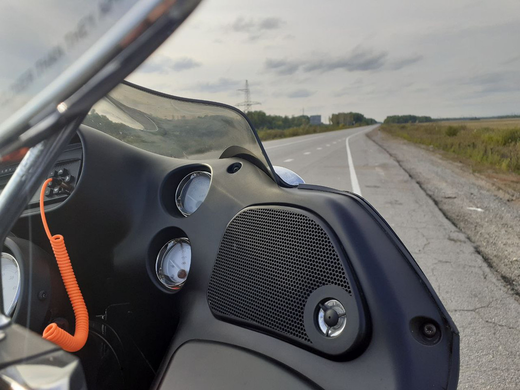

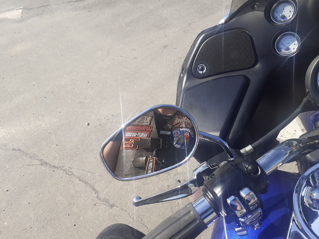

Что еще по ощущениям. Стоковый руль. Это никогда не было плюсом у турингов ХД. Максимально неудобно рослым водилам. Но! При этом,
канеш, абсолютный контроль на любой дороге, в любой ситуации. Но это не спасет мой РГ от замены руля. Однозначно прочь с моцика! :D
На этой фотке в принципе наглядно видно, насколько близок руль к ногам и вообще к водителю

На счет стекла, есть маза, что у него угол наклона не тот, слишком аэродинамично. Оно должно стоять более вертикально, чтоб в ебач не прилетало.
Но у тебя оно как бы продолжение морды. Возможно отсюда трабл.

Дарова Сэллер!
Спасибо шо читаешь :drinks:
Да ты знаешь, насчет угла вряд ли - у клока как и у многих других такой видон - это преимущественно штатный конструктив и как раз под то, чтобы убрать напор встречного ветра с плеч и с подбородка. С плеч кстати он убирает зачетно, как и от рук, а вот голова... Ебашит в челюсть прям снизу - я уже давно отвык от таких пиздюлей (на кинге такого не было, то шо там всем телом пиздов получал))). И вот мне как раз и нужно более вертикальное стекло - раз, более высокое (прям точно) - два. Либо такая же конструкция, но с более развитым обратным спойлером на конце, нежели на моем - у клока такое в каталоге кстати тоже е, но блять прайс как за крузак трехсотый епта.
Стекло нужно еще и такое, шоб высокому рулю оно не мешало - это важная деталь подбора стекла именно для РГ - морда то на месте, а руль ворочается. Именно поэтому РГ стекла с характерными глубокими боковыми вырезами - то как раз под ворочанье рулем.
Видон у стекла отпад канеш - с ним и морда смотрится шик. Но блять функционала лично для меня - ноль.

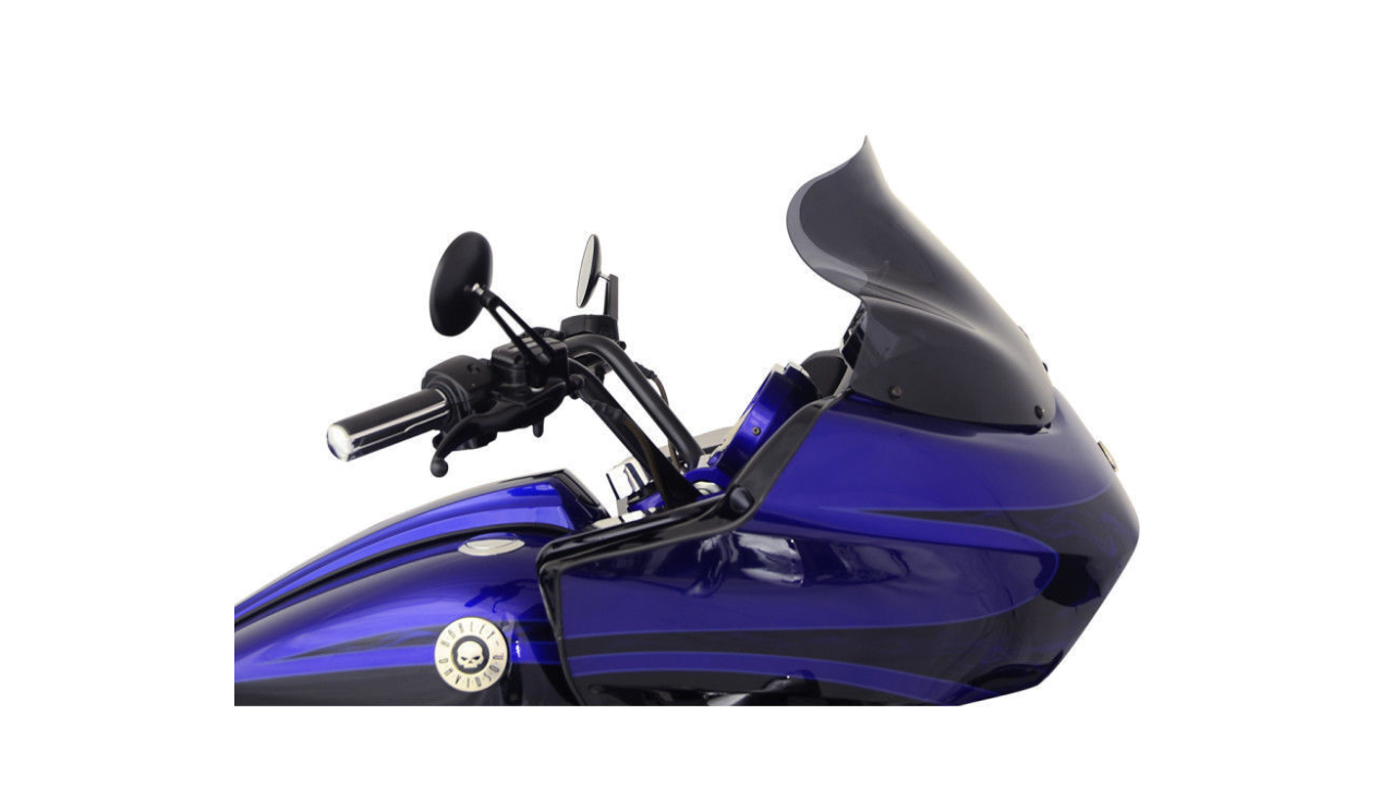

Их же стекло (клок), даже высота как у меня, но с совсем другим углом атаки (не такое горбатое как у меня) и с гораздо более развитым концевым спойлером:

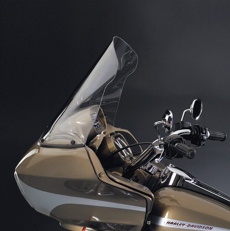

А вот это стекло - моя мечта, и по высоте (шиснац инчей), и по конфиг, и по прозрачности (мне тонировка нахер не нужна - я за функционал). Эталонный и известный в мотомиру нэйшыныл сайклс)))

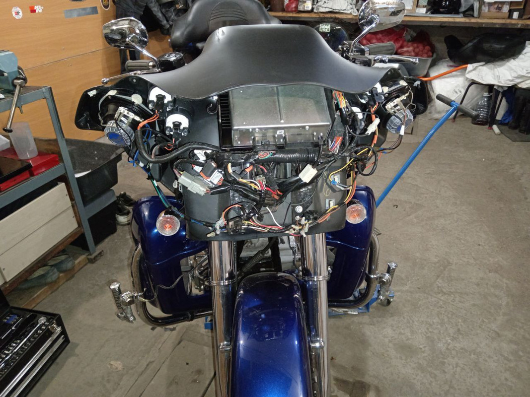

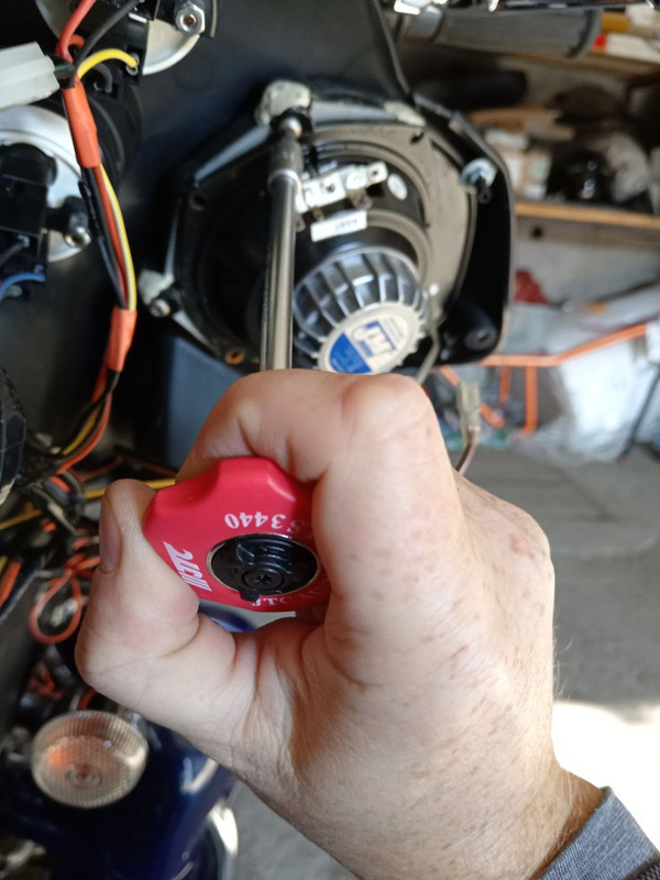

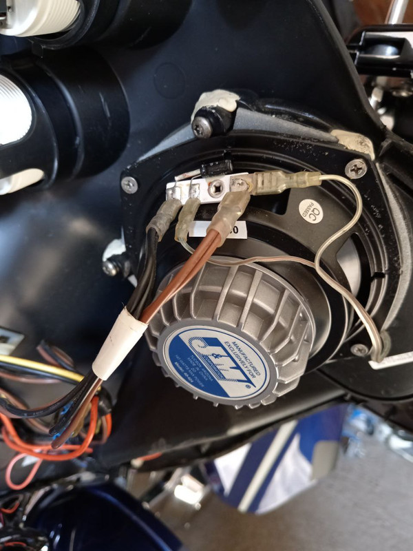

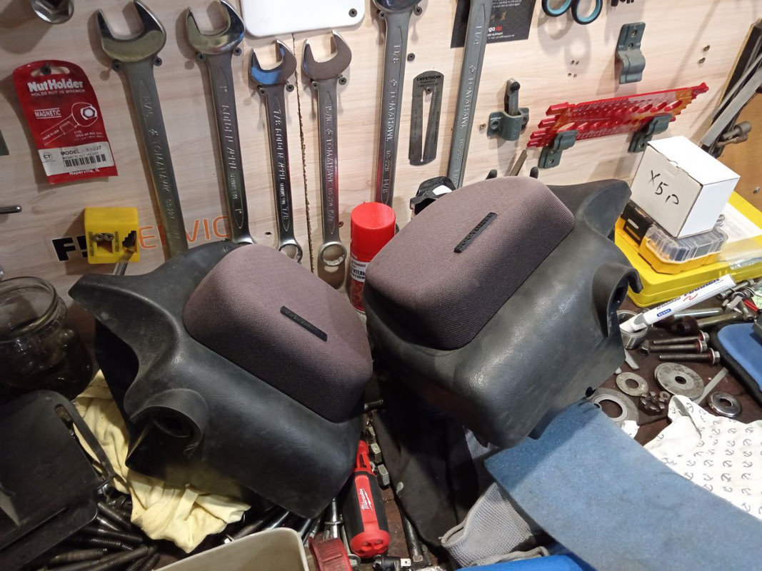

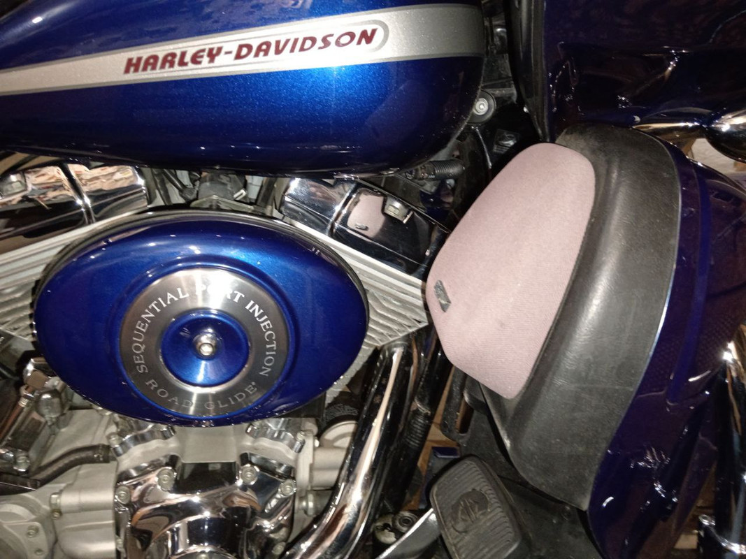

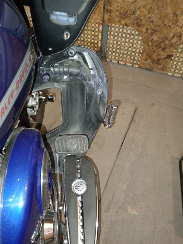

Немного фоток разобранного моцика - детально особо нет времени фотать, надо до сильных морозов многое снять, поэтому так, в общем и целом, так сказать

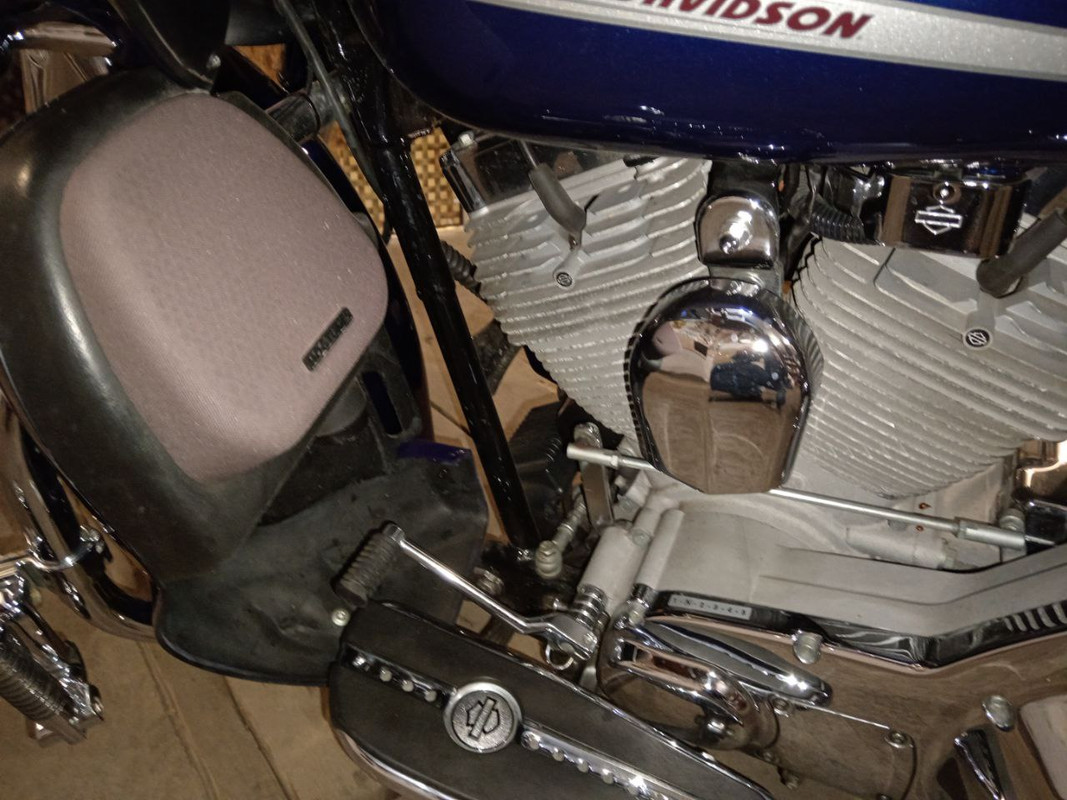

собсна, колонок в морде давно нет - вообще вся музыка снята (наконец-то!!!!) и готова к продаже. Нет и много проводки - снята временно
А залипушники и жопоруки есть оказывается и в японии:
Оговорюсь, что сломано дохуища гнезд под штатный крепеж - музыка приебашена чем попало и как попало (что и так видно)

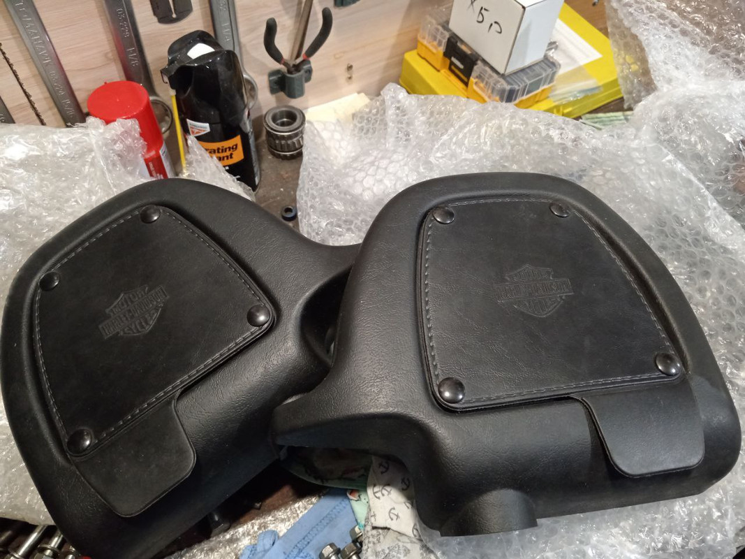

Хогтюнс - редкая и дорогая хреновина в штатные валенки турингов ХД.
На их месте буит штатный шедевр - родные карманЫ. Уже куплены

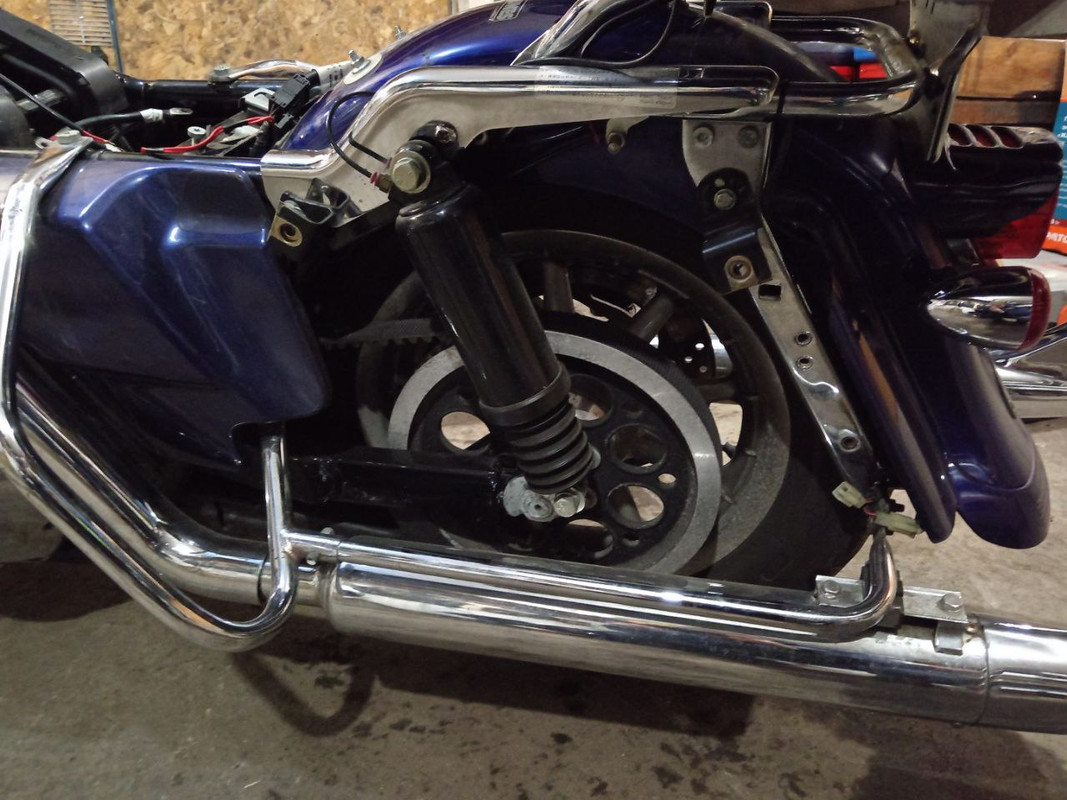

Мда, крепёжка кофров, конечно, атас...

Если ты про дизайн, то в очень многих местах на ХД это оскорбительно для самого смысла слова "дизайн". Но и тут скорее не так: обратил, и давно, что там, где нет ровным счетом никакого смысла делать дизайнерский прорыв. Проще говоря: если это не на фасаде - то нехер и пыжыцца. И это сильно похоже на правду - еще на кинге убедился.
Если же ты про технику - зря. Это море дыр, отверстий и резьб под доп. улучшайзинг, в частности, на хромучих палках - к ним крепится защита кофров

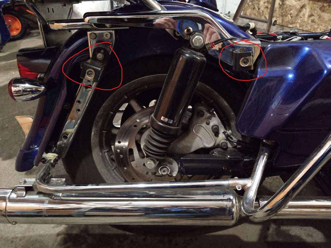

Меня больше впечатлили отдельные гнутые железки с закладными, мать их, шайбами! И железки эти, судя по всему, никак не центруются - то ест ослабил, приложил кофр, наживил закладные, затянул железки, затянул закладные %) Только сплясать осталось %)

Ты про эти железки?

Ага, про них. Полистал тему, на другой фотке понятно, что их ещё и прекрасно видно при установленном кофре. В общем, не то чтобы я лежал в негодующем обмороке, но подобные спорные решения меня обескураживают %)
