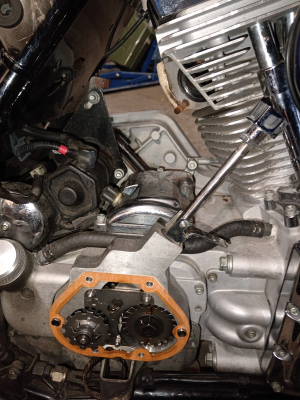

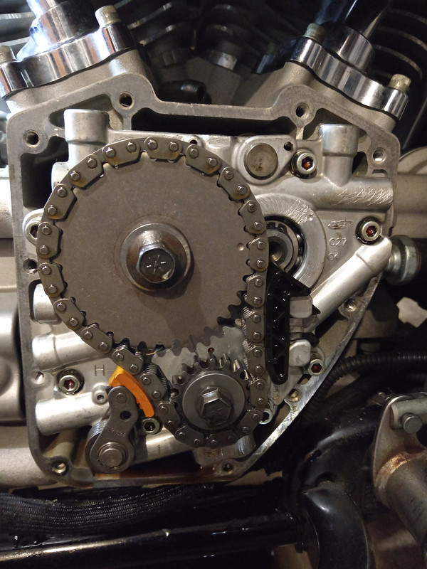

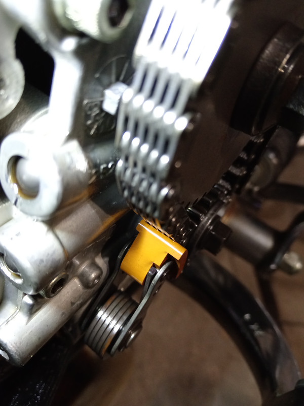

На выходных уже из последних сил потерпел морозы, прогрел гараж до 8 градусов и заглянул таки в ГРМ, а также попытался снять заднюю скорость. Подробности ниже.
Итак, интрига раскрыта и джекпота под крышкой ГРМ не оказалось - все штатное. Однако, износ башмаков отсутствует как явление, что при пробеге в почти 50 т км - невозможно. Вывод: меняны. Замечательно. Стоит ориджинал. Ох и наебся я со съемом крышки, ебать колотить... Кстати насчет колотить - в прямом смысле: 25 минут нихера не легкого постукивания, прежде чем крыха отскочила. Прокладка как новая, не пострадала. Крышка сидела монолитом.
Внутренний натяжитель тоже как новый - микрозеркальцами заглянул, но сфотать не смог изъебнуцца
Разумеется крышку - обратно, этот узел осмотрен. Можно спокойно ездить и не ссать

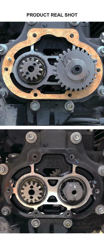

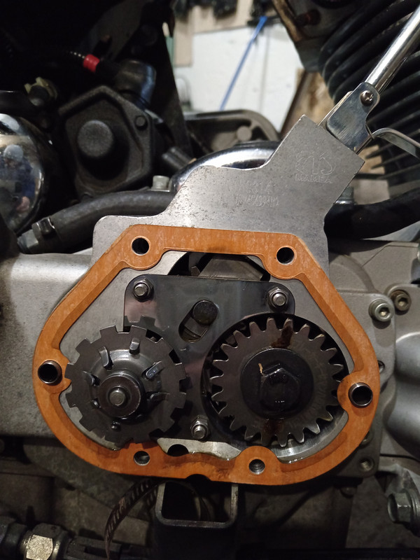

По съему задней. Вышло чууууть чуть легче, чем с крышкой ГРМ - крышку КП сбивал долго и упорно, уже думал бросать. Но таки да, вышло. Любопытно, что прокладка стоит нереально похожая на те, что у меня когда то были на К-750: прокладочная бумага, пропитанная бакелитовым лаком. Очуметь как похожа. Тоже вся цела, все супер.
А вот механизм задней так и не стронул, бросил. Изучил визуально механизм, открутил болт шестерни и далее - не стал колотить. Побоялся сломать ченьть или испортить по незнанке, и решил, что надо покурить умную книгу и видосы, а после - принимать решения.
Как в жопу глядел. Хорошо, че принял это решение. Со съемом и ликвидацией задней все непросто.
Дело в том, что при монтаже задней скорости начисто убираются гайки на валах КП, на место которых потом ставятся шестерни. Причем, мелкая шестерня крепится микровинтами на вал, под который этот вал... фрезеруется! Во жесткач! Это узнал из видео.
Фото с тырнета штатной коробки со снятой крышкой:
Фото моей коробки со снятой крышкой:
Нажимной гриб слева просто вынимается и под ним вот такая шестерня на микровинтах (как на верхней картинке), что я выше описывал:
Большая шестерня у меня, как видите, крепится обычным болтом под накидник или голову, не под внутр. шестигранник
Таким образом, чтобы убрать заднюю, надо иметь эти самые гайки валов в нале. Но и это не все - нужно иметь и штатный шток сцепления, т.е. штатной длины, потому что на конструкцию задней скорости толщиной в дюйм (несущая плита) шток ставится конечно же удлинненный.
Расстроен ли я? Нет. Я решил себе, что не стоит стремиться изменить весь моцик за одну зиму. Это нереально и по времени, и по деньгам.

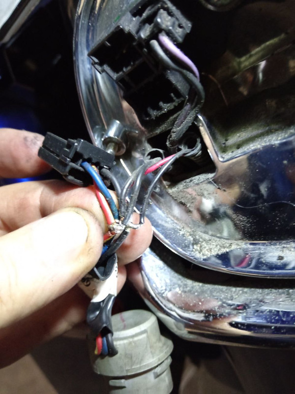

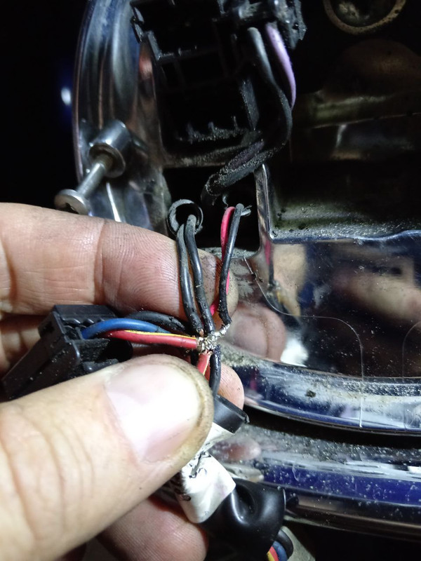

Очень, кстати, многое предстоит упорядочить по электрике - плохо спрятано или не спрятано вовсе большое количество проводов, преимущественно в задке - турпак и кофры с доп. стопами, и все в толстых жилах, без разъемов и т.д.
Снял задний стопарь - его под замену. Когда снял - взору открылось место соединения доп. стопов с основной магистралью. Вроде и пайка, а топорненько. Раскисшая изолента на момент фото уже, конечно, снята
