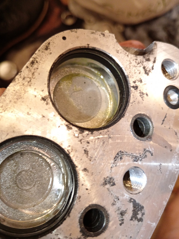

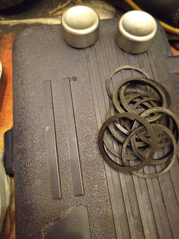

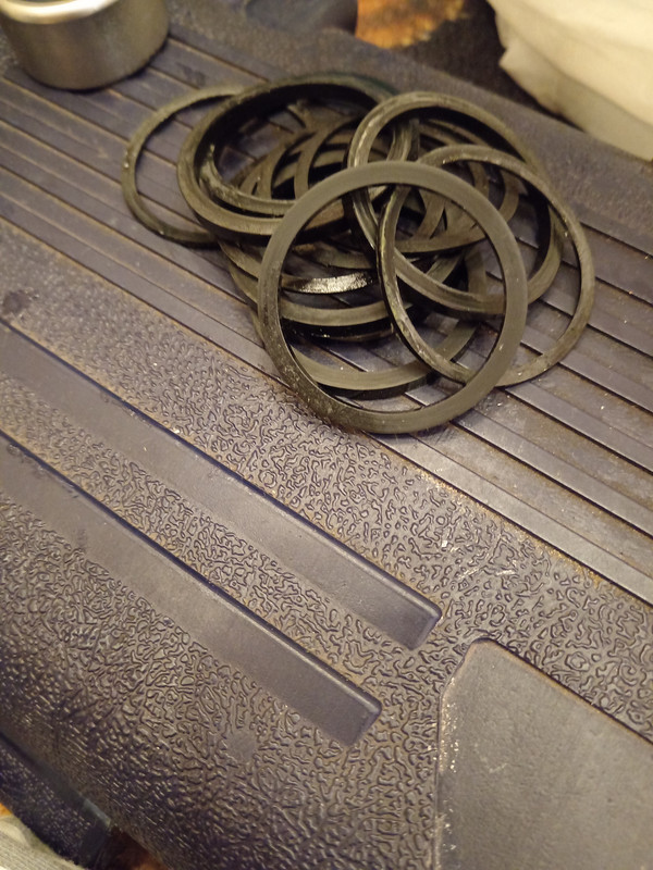

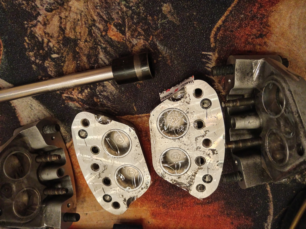

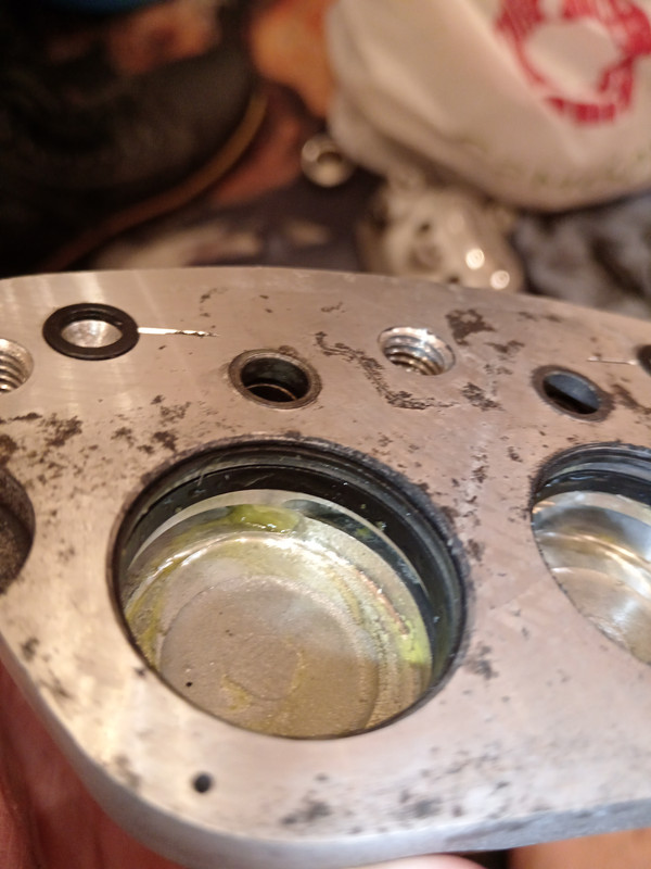

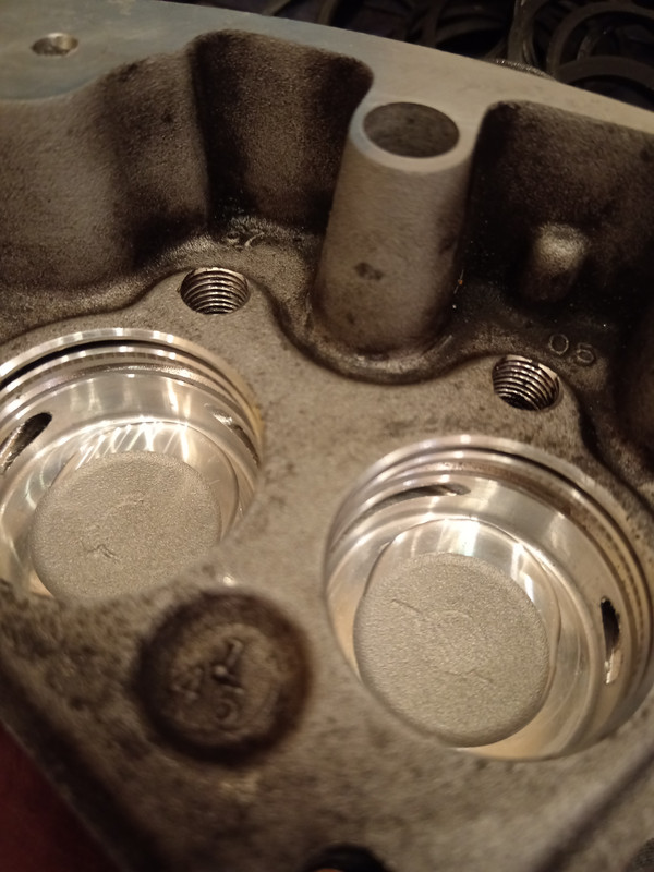

Кратенько о переборке передних (пока что) суппортов на тех выходных. Разобрал все, и учитывая че видел в разных обзорах, мои - стерильные. Лишь чуток мелкой кашицы какой то, похожей на икру минтая
Ну а хуле - моцик то с японии
Ни коррозии поршней, раковин каких то или еще какой херни. В самих суппортах - смотрите сами
Сборка на этих выходных. Фото будут

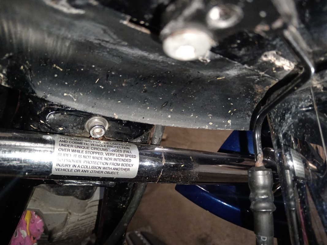

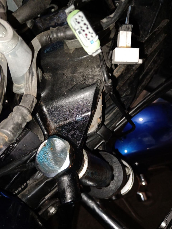

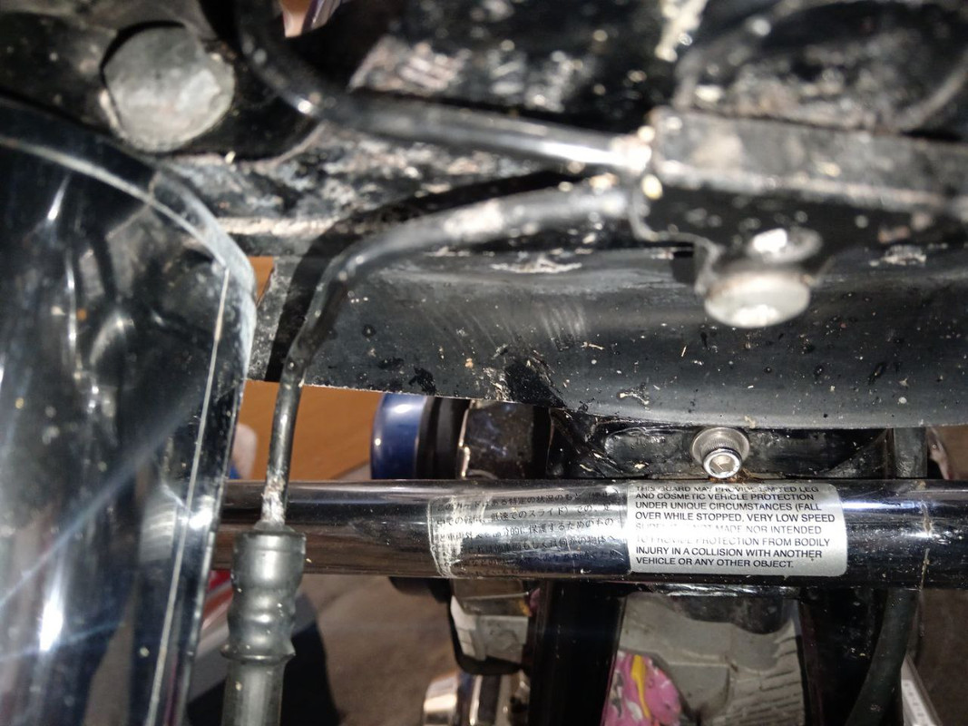

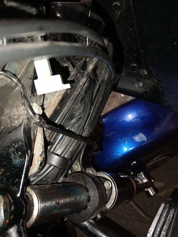

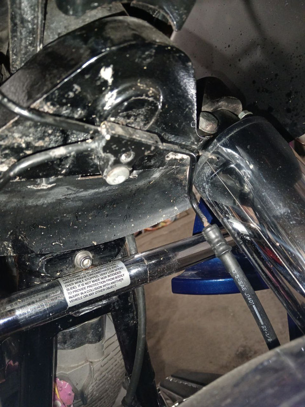

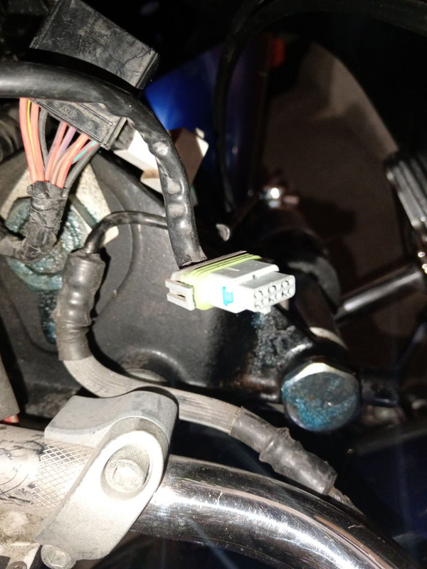

СПАСИБО!ARCHITECTOR 110 писал(а): ↑08 фев 2024, 03:51 Привет! Не забыл про тебя и конечно же все отфотал - время ток щас появилось залить. Гляди:
И за то, что не забыл, и за то, что фотки прислал!
Штуку, назовём её "держатель", которая на первом фото, я видел на али.
На втором фото, где держатель к раме крепится, гайки какого размера? Ближе к М8 или к М10?
Третью фотку не в курил вообще...
А с четвёртой всё встало на места.
Надо сказать, что мои соображения сильно совпадают с ХДшными конструкторами. Только у меня ещё и регулировка будет возможна.
Про вес так скажу:
1) Основной вес лежит всё-таки на кронштейнах, которые на дугах крепятся.
2) Держатель, в основном, нивелирует кручение морды на оси дуг. Т.е подвижность морды вперёд/назад.
Крепление держателя к раме называется "на срез".
ЕМНИП, болт М6 на срез держит 120кг.
Яркий пример таких соединений - тормозные диски.
А на дисках усилие охренеть какое большое.
3) Тяги на держателе (у себя я их штангами обозвал), имеют рёбра жёсткости. Что позволяет им держать нагрузку "на скручивание". А уж про растяжение/сжатие и говорить не стоит.
Вот так как-то...
Жду ответа по гайкам.

а как так получается и к раме крепится и к дугам одновременно? Или дуги высокие в верхней части? Так что там можно соединить незаметно с батвингом?

Для ответа на вопрос, лучше всего поможет схема крепления.
А так вот:
Блестючка под поворотниками и есть тот самый кронштейн.
Вариант до 2013г
Вариант после 2014г
Вариант после 2014г при отсутствии дуг
А так вот:
Вариант до 2013г
Вариант после 2014г

Там не гайками этот держатель крепится, а сквозными болтами. Диаметр и болтов и соответственно гаек - 3/8 (почти 10 по православному)))DeOnis писал(а): ↑09 фев 2024, 17:48СПАСИБО!ARCHITECTOR 110 писал(а): ↑08 фев 2024, 03:51 Привет! Не забыл про тебя и конечно же все отфотал - время ток щас появилось залить. Гляди:
Про вес так скажу:
Вот так как-то...
Есть да на али эти держаки, но на ибэе интереснее - они УЖЕ регулируемые по высоте идут. Правда не знаю за каким хером...
А вариант "без дуг" есть и на "до 2013", но пиздец как техничнее чем труба. Тоже и на али и на ибэй. Я однозначно ей обзаведусь
По нагрузкам да, полностью согласен, но весь этот вес, сосредоточенный, хер с ним, в креплении морды, передается один хрен на голову рамы, целиком и полностью. Ну и распределение, как и положено, идет на пер. вилку.

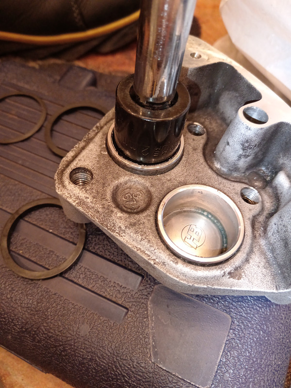

Суппорта собрал. На вставку резинок, поршней и полную сборку 2 суппортов потратил 20 минут. Фотать особо нечего, так кусочек процесса

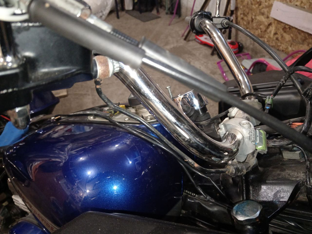

На выходных собирал инфу для подготовки ТЗ изготовителю тормозных шлангов. Такие изъебы - хер бы с ними. Погрузился в конструктив конкретно передней тормозной магистрали. Это пиздец, товарищи. Я хер знает под чем были инженеры, когда принимали решение ГДЕ и КАК проложить магистраль от руля до, собственно, распределителя на нижней траверсе вилки (речь именно про участок "машинка-распределитель", или как его еще называют - тройник). Рассказывать смысла не вижу - лучше показать. За качество фоток не судите - в гараже зима, но общее понимание все равно будет. Итак, передняя тормозная магистраль:
Мне совершенно непонятно, за каким хером в магистрали сделана череда "трубка-шланг". Я вижу в этом чисто эстетический смысл - трубка по рулю проходит сильно незаметнее жирного шланга. В остальном смысла совершенно не вижу. Нихера б страшного не случилось ни с кем, если б они увидели идущий по рулю шланг. По мне, трубки - уебищное решение.
Но это пшик по сравнению с тем КАК проложена магистраль в районе траверсы... Высшая степень долбоебизма. Тайна схрона ее там вряд ли подлежит разгадке. Все для того, чтобы владелец страдал. И да, увидеть все это можно (а соответственно и снять) ТОЛЬКО после ПОЛНОГО разбора приборки и верхней облицовки вилки - шланг, проложенный по траверсе, проходит как раз прямо под фирменным телевизором РГ.
НИ ОДНА тюнинговая контора не предлагает такой вариант магистрали на участке "руль-тройник". Все напрямую. Какого хера так не сделали на заводе - тайна. Заводское решение и дороже, и сложнее и вообще конкретно за это инженеров хочется обоссать.
А вот за половинящиеся суппорта - поклон
По передней магистрали - топовее решения профессиональной конторы по тормозам Goodridge сегодня никто не предлагает. Прайс канеш жесть, но в итоге я приду именно к ним:
Вид - шедевр. Конструкция - простейшая, эффективная, на 1000% ремонтопригодная. Конструкция шлангов - самая обычная, изготовят в любом подвале в случае необходимости
