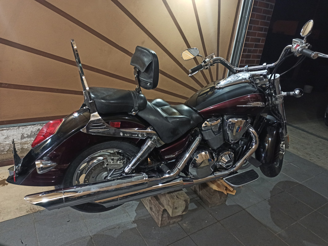

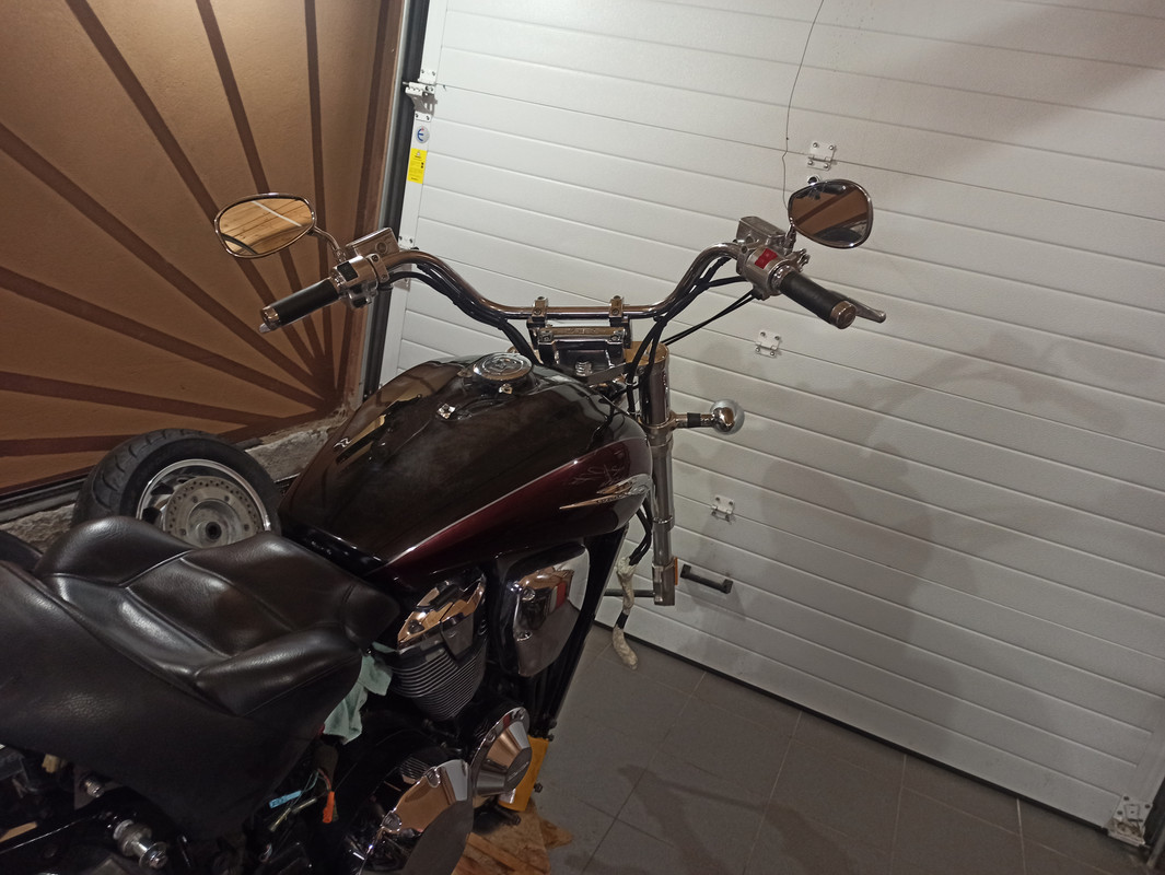

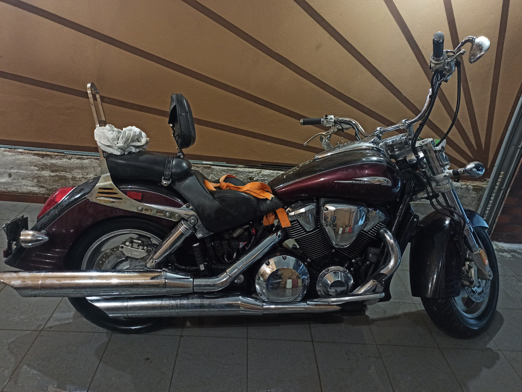

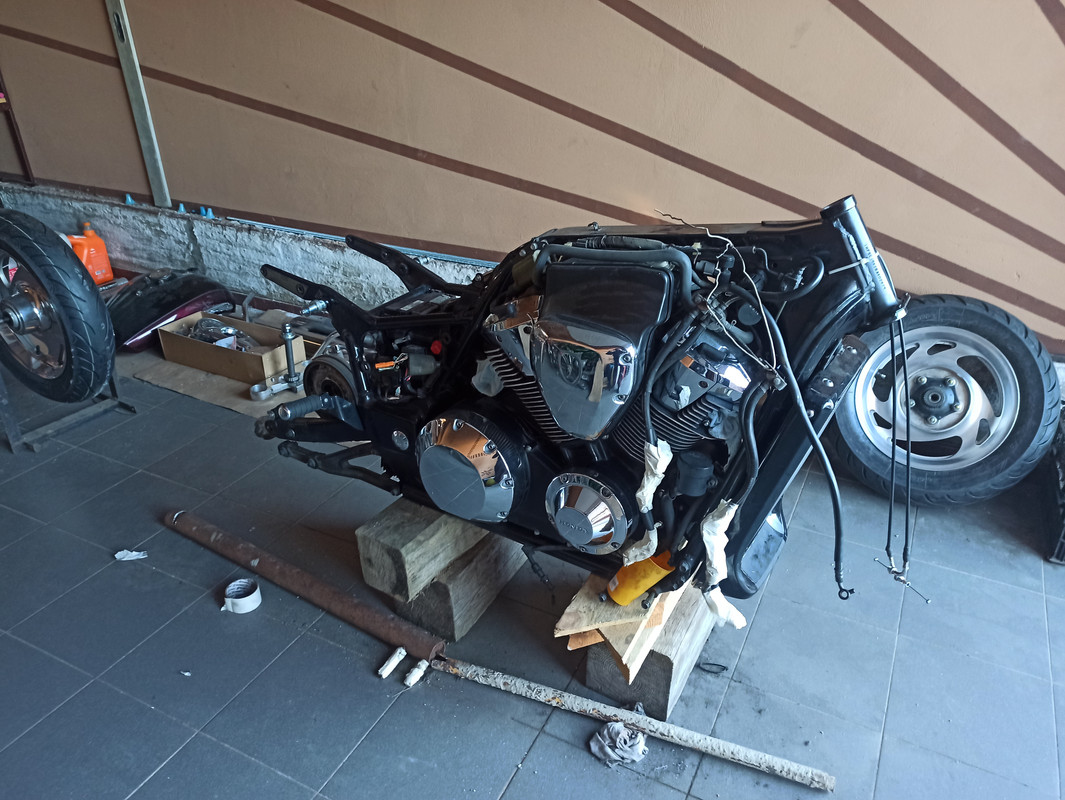

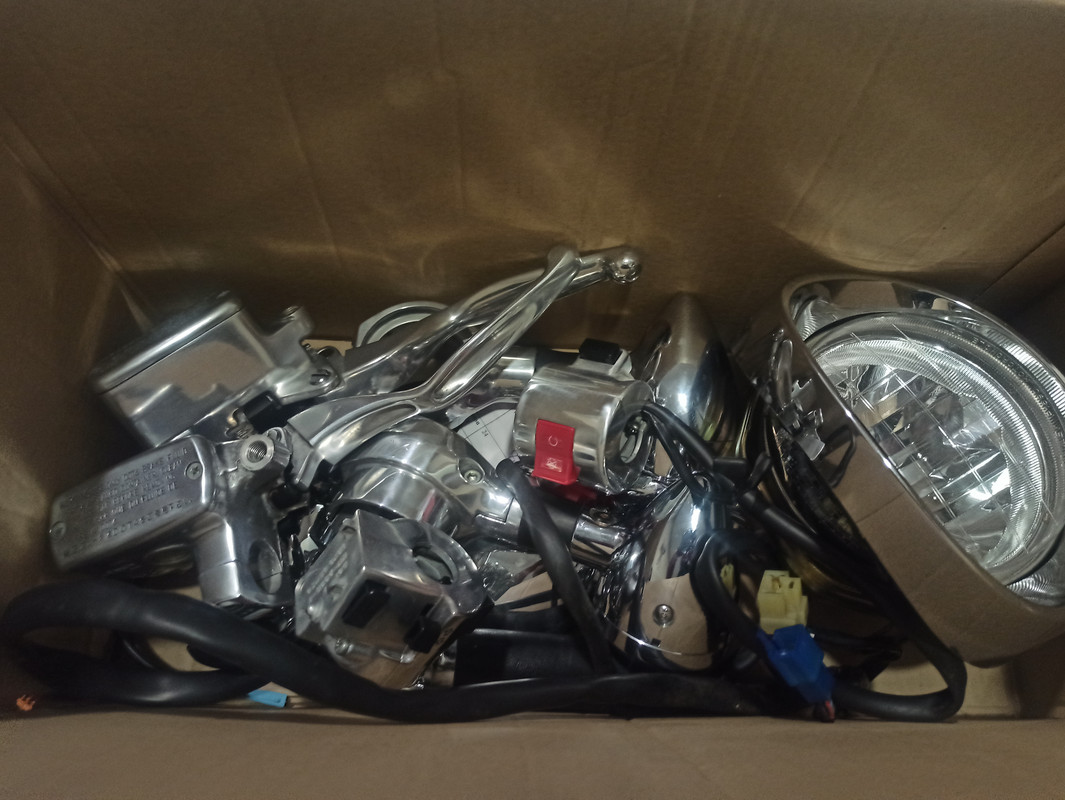

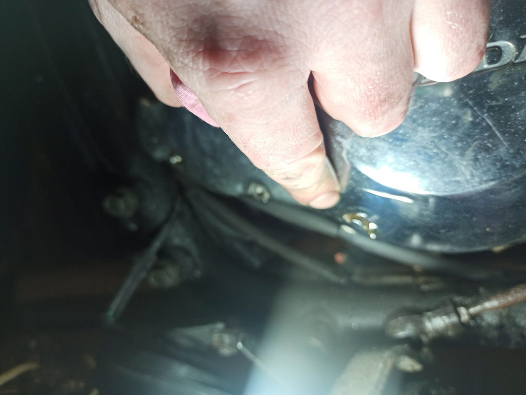

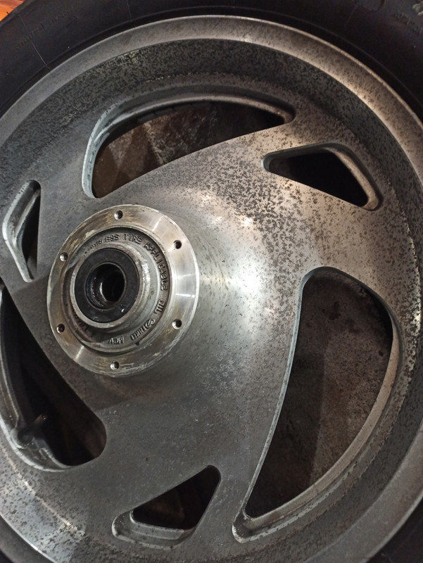

Приехал долгожданный (4 месяца шёл) и понеслась жара в мороз) были заклинившие суппорта, окисленные колёсные диски да и весь практически алюминий. В гараже было холодно его шлифовать, по этому всё делал в доме, от чего жена была на седьмом небе от радости (благо дома есть котельная). Резина - под замену, подшипники рулевой колонки - под замену, ну и все остальные расходники. Пробег, если верить одометру, 22000 миль. После Шадовки 750ки это просто дракон какой-то! Была пробита левая крышка двигателя болтом крепления лапки переключения передач (на копарте не видел этого дефекта), но благополучно заварена аргоном (со второй попытки). В общем я ОЧЕНЬ доволен, но есть ещё над чем поработать.

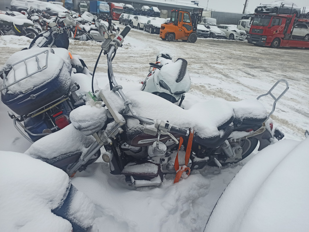

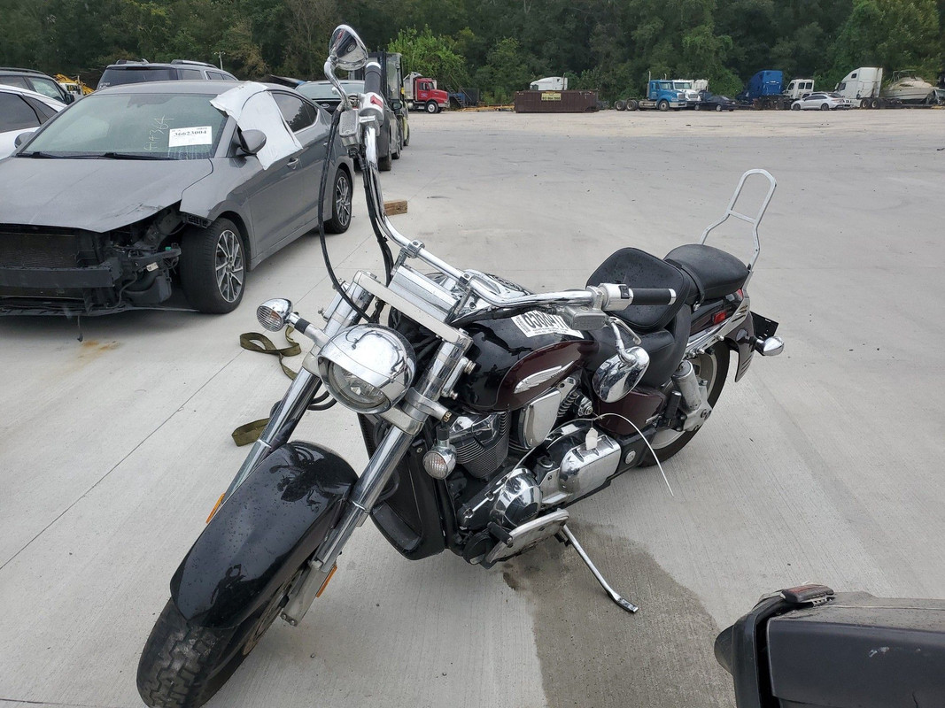

А это фотки из порта Америки)

Саша Беларусь писал(а): 23 мар 2024, 18:34 После Шадовки 750ки это просто дракон какой-то!
да, это так. БУдь аккуратнее!
Саша Беларусь писал(а): 23 мар 2024, 18:34 окисленные колёсные диски да и весь практически алюминий. В гараже было холодно его шлифовать,
сверху потом чем-то покрывал?

[/quotне, после шлифовки полировка в три этапа. буду периодически тереть. чтобы покрыть лаком, нужно риску наждачкай нацарапать, да и блеска такого не будет...

заходи.диски долго шлифовал и чем покрыл по итогу?

два вечера одно колесо: Наждачка 800, 1500, 2000. И полировка часа два тремя образивами. Не, не покрывал, побоялся, что лак слезет. Хотя знакомый маляр советовал адгезионный слой лака сразу пырскнуть, но я в этом деле дилетант). Буду периодически полировать)
